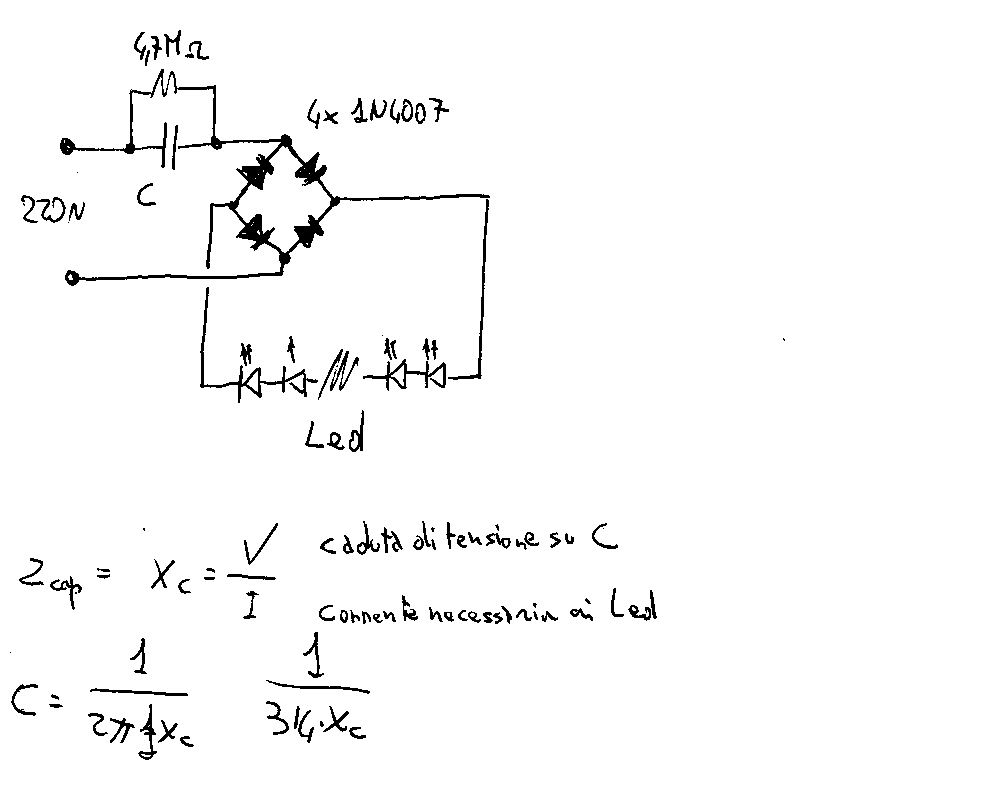

Un esempio, tanto per fare due conti reali:
(lo schema è fatto a mano e non ho voglia di ricopiarlo sul PC... idem per le due formulette...)

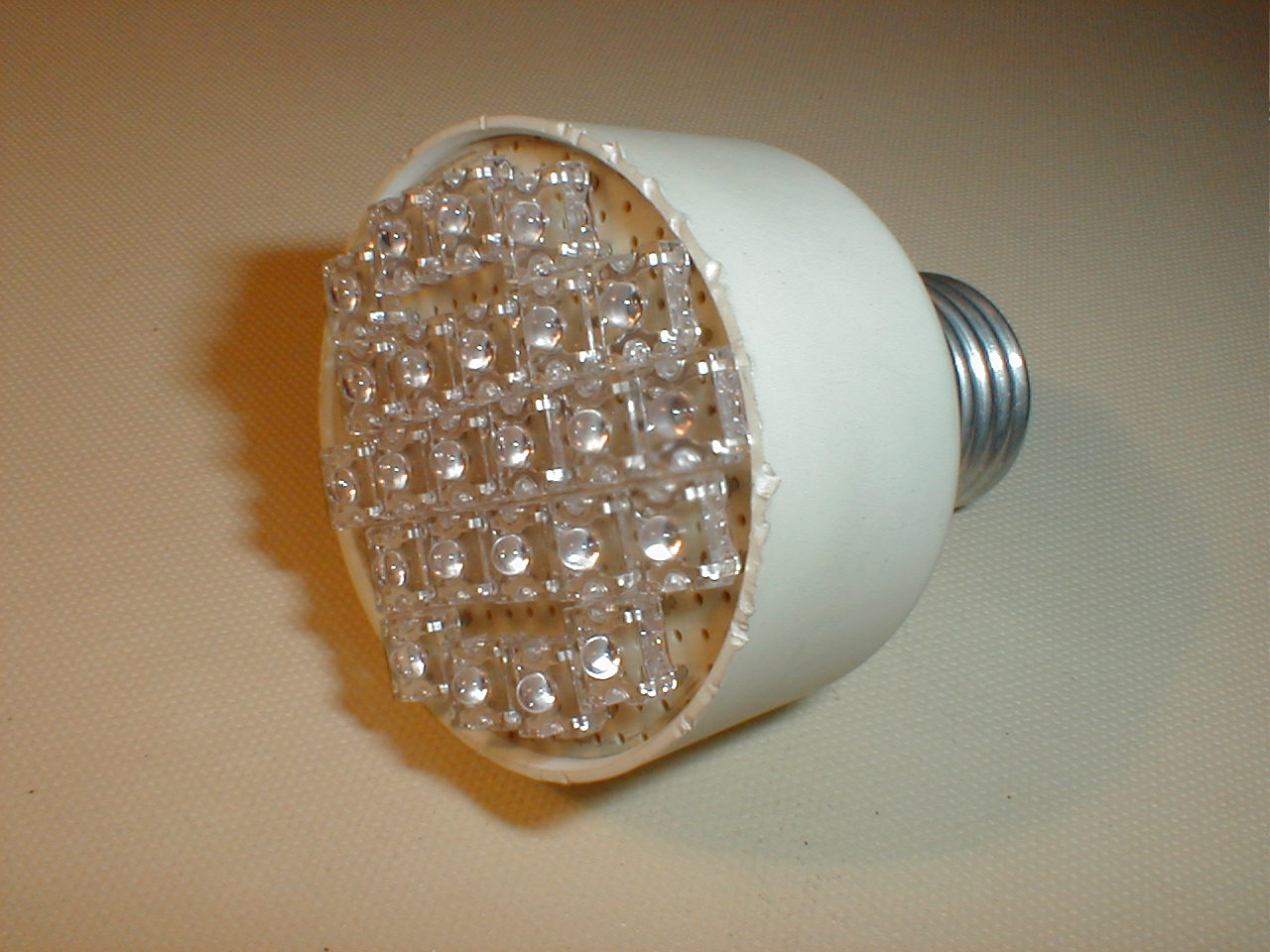

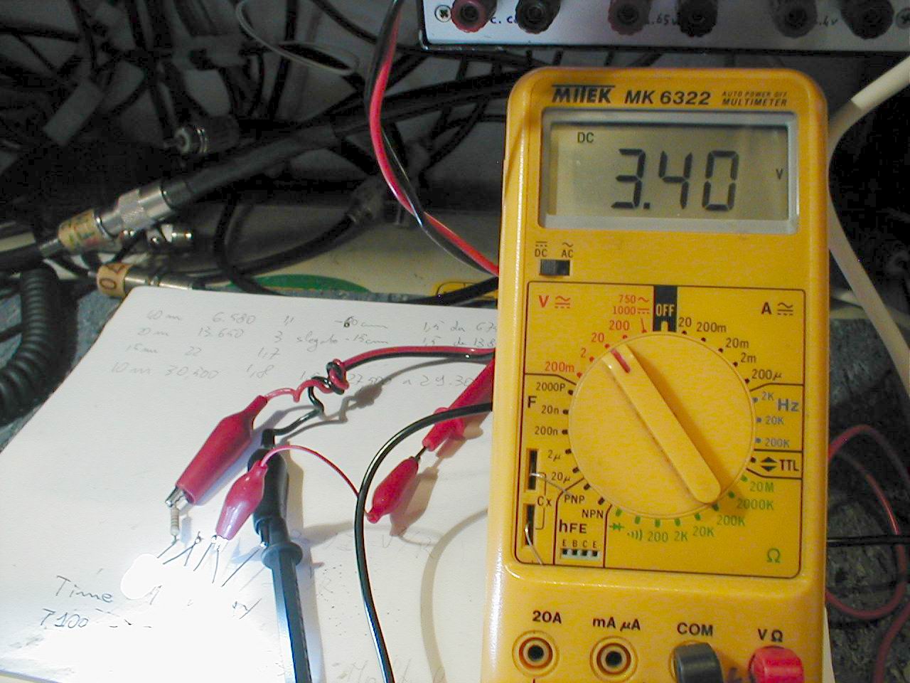

Lampada a led, molti led in serie fino a raggiungere una tensione di alimentazione di circa 100V, i led vanno alimentati in continua, dunque è necessario un ponte a diodi (non è necessario livellare la tensione di uscita, quindi niente condensatore di filtro). La tensione di rete è recentemente aumentata dai canonici 220 a 230V,  il nostro condensatore dovrà fornire una caduta di tensione (a 50 Hz) pari a 230 - 100 = 130 V, la corrente richiesta da questi led  è pari a 40 mA.
30 led bianchi da 10mm, 40 mA (0,04A), 3,4 V l'uno (quelli della foto qui sotto a destra) 30 x 3,4 = 102V, più la caduta sui due diodi del ponte (1,2V).
Sul condensatore devono cadere
230 - 103,2 = 126,8V, dunque Xc è pari a 126,8 / 0,04 = 3170 ohm,
il condensatore è dunque da 1/(314 x 3170) = 1004 nF, che arrotonderemo a 1 microF. La tensione di lavoro non dovrà essere inferiore a 400V, meglio utilizzare elementi al poliestere da 600V.
 La resistenza in parallelo al condensatore ha il compito di scaricare il condensatore quando il tutto non è alimentato, altrimenti questo potrebbe rimanere carico per un periodo molto superiore a quanto ci si potrebbe aspettare.

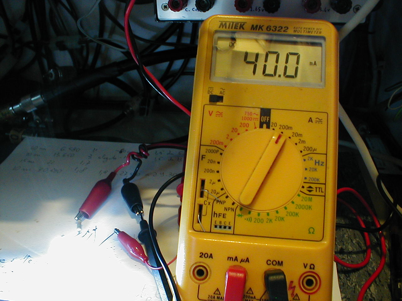

 La verifica della corrente (in alto) e della tensione (in basso) di alcuni led bianchi, il metodo è poco ortodosso, ma la precisione è ben oltre il necessario. I led sono in basso a sinistra, sono tanto luminosi che nelle foto si vedono solo i reofori.

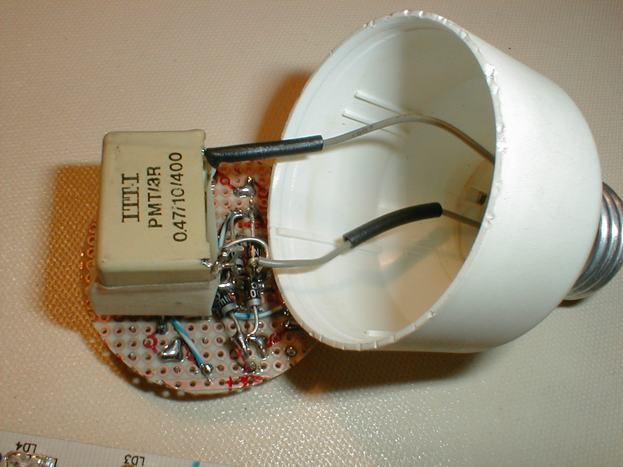

Questa qui sotto è una lampada realizzata con il metodo descritto, 24 led arancio, 2,35V l'uno per 35mA prevedono un condensatore da 680 nF. Lo zoccolo E27 è ricavato da una lampada a basso consumo passata i miglior vita.
Qui la sicurezza non è di casa, un oggetto del genere è comunque pericoloso e va trattato con le dovute cautele. Una buona idea potrebbe essere di inserire in serie al condensatore una piccola resistenza di valore molto basso ( 10 - 100 ohm 1/4W) , in caso di problemi sarà la prima a bruciarsi evitando danni più seri.

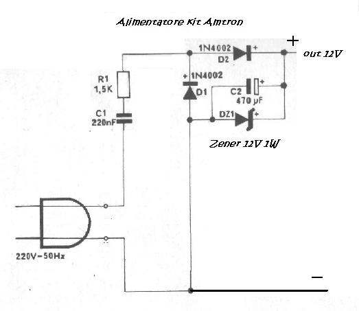

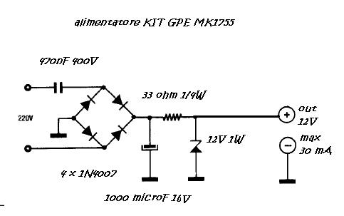

Sempre per piccole correnti è possibile utilizzare un diodo zener, questo sistema in passato è stato utilizzato relativamente spesso, kit dal nome noto ne hanno fatto uso più volte, sempre per piccole correnti.
Qui accanto riporto gli schemi di due alimentatori che ricavano la tensione direttamente dalla rete, il primo è un kit Amtron, da un CQ anni '70 e il secondo è un kit GPE ricavato da un volume in omaggio con RadioKit negli anni '90. I due alimentatori sono  molto simili, entrambi utilizzano uno zener quale stabilizzatore e entrambi sono in grado di fornire solamente pochi mA.

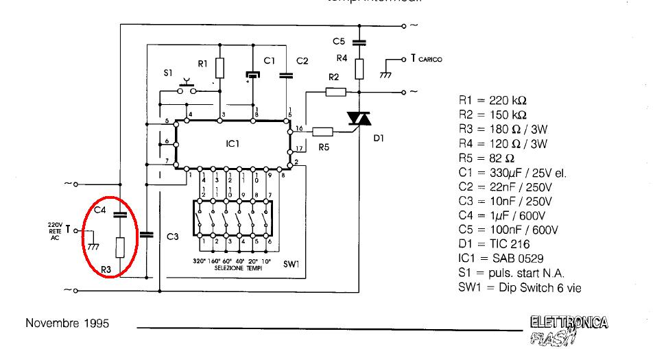

Lo schema qui sopra  proviene da Elettronica Flash, novembre '95, utilizza un timer digitale integrato che prevede anche l'alimentazione in alternata, si tratta di uno di quei piccoli temporizzatori contenuti in un guscio a spina su cui prova posto la presa temporizzata. Nel cerchio rosso il condensatore e la resistenza che si occupano di abbassare la tensione di alimentazione.
Purtroppo il costo ridicolo di alcuni oggetti fanno si che vengano acquistati spesso e che altrettanto spesso si guastino, se "quasi" nessuno si sognerebbe di metter le mani sul TV con tre mesi sulle spalle (tanto è in garanzia), praticamente tutti "apriamo" la lampada a led come le lucine dell'albero di natale o qualsiasi altra cineseria che non funziona più.
