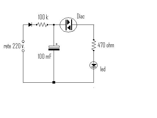

Schema di un semplice circuito che permette di far lampeggiare un comune diodo led direttamente con la tensione di rete.
L AMPEGGIATORE LED A TENSIONE DI RETE
Schema di un semplice circuito che permette di far lampeggiare un comune diodo led direttamente con la tensione di rete,utilizzando un solo " DIAC" e pochi altri componenti.
Il suo funzionamento è molto semplice e può essere così riassunto:La 220V attraverso il diodo e la resistenza da 100K consente di caricare il condensatore elettrolitico.
Quando ai capi di questo risulrerà una tensione di 30 volt circa, il DIAC  entrando in conduzione,scaricherà il condensatore verso il led ke rimarra acceso fino al termine della carica  del condensatore.
A tal punto, il condensatore si ricaricherà tramite la tensione di rete ed il ciclo si ripeterà,producendo così il lampeggio del led.Ricordate ke la frequenza del lampeggio dipende dalla capacità del cond, e dal valore di R (100K).
ATTENZIONE AVVERTENZA IMPORTANTE:
Tutto il circuito è collegato alla tensione di rete, usare le dovute precauzioni nel maneggiarlo.
