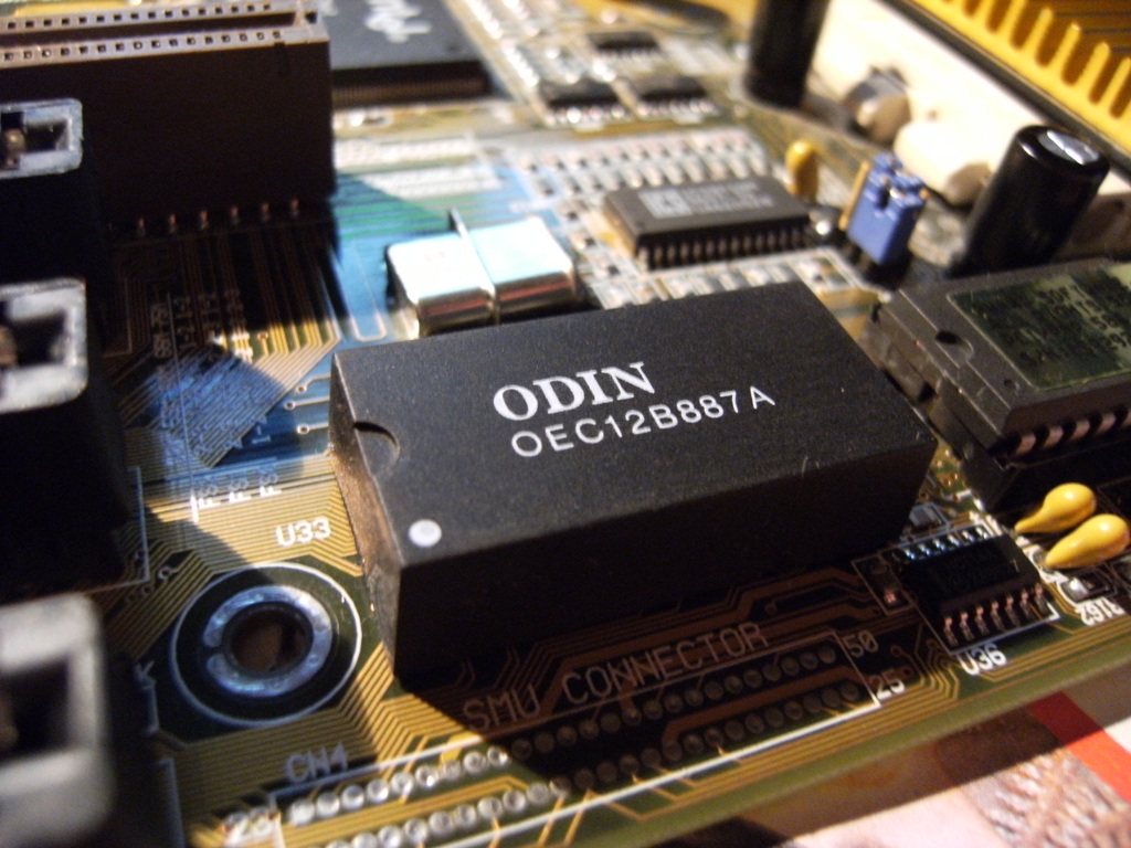

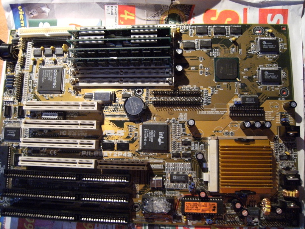

L'ASUS in questione, è provvista dell'RTC "Odin OEC12C887A", quindi da questo momento in poi, il resto dell'articolo farà riferimento esclusivamente a questo modello in particolare.
Come potete vedere, l'RTC è saldato direttamente sulla scheda madre e non c'è possibilità di accedere al suo interno senza "squartarlo" (che brutto termine). A questo punto possiamo procedere in due differenti modi per raggiungere il nostro scopo: acquistiamo un modulo identico o comunque compatibile pin-to-pin (fate riferimento al datasheet) a quello che monta la nostra scheda madre e lo sostituiamo, oppure andiamo a intervenire direttamente nel "cuore" del componente e sostituiamo la sua batteria. Secondo voi cosa ho scelto di fare?

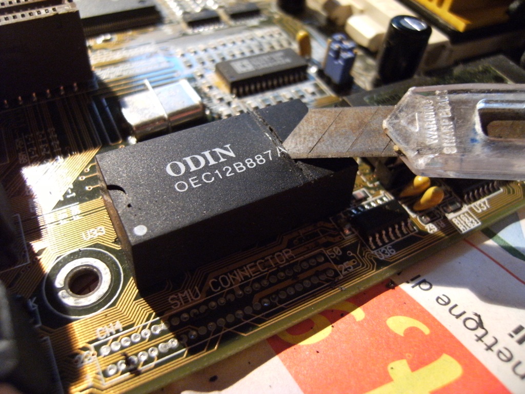

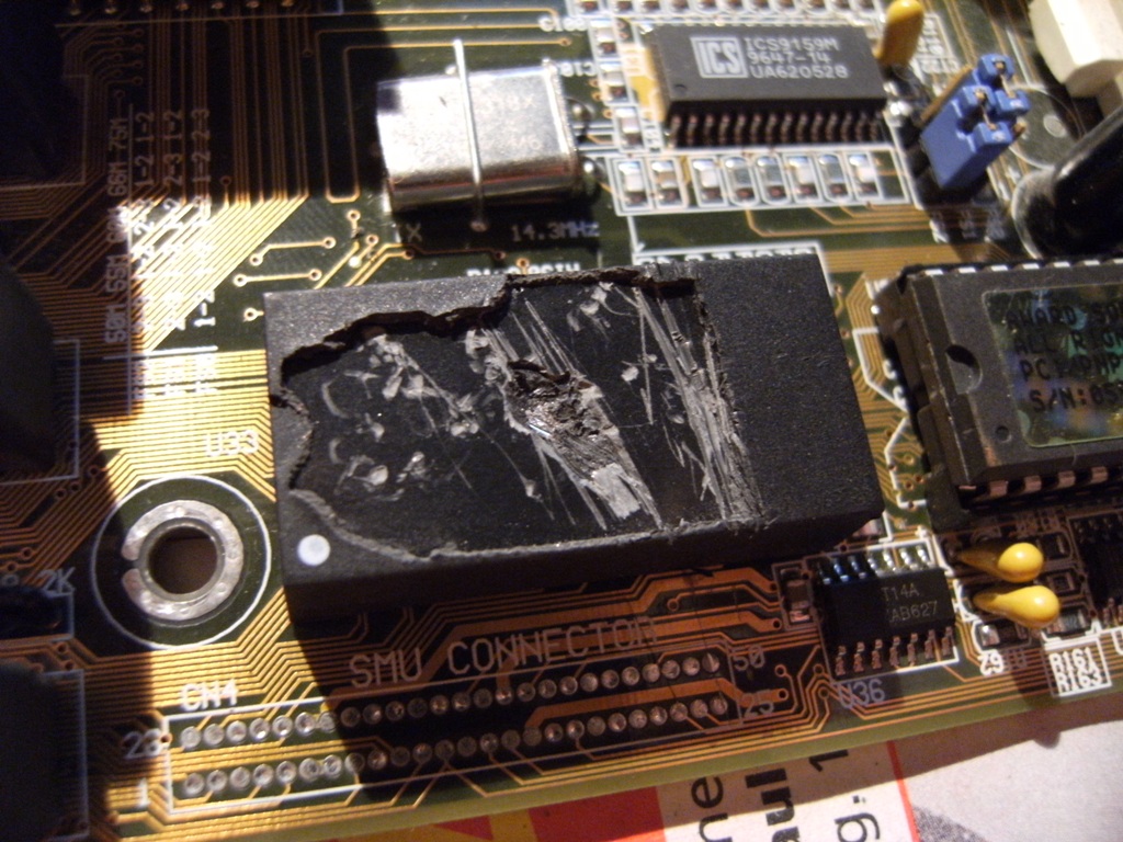

La prima cosa che dobbiamo fare, è rimuovere il rivestimento superiore in plastica. Io ho utilizzato un semplice taglierino per eseguire l'incisione, ed un piccolo cacciavite italiano per sollevare e rimuovere lo strato superiore.

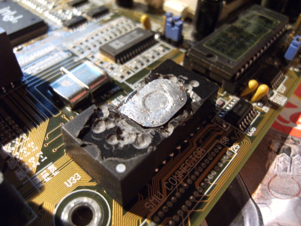

Successivamente andiamo a rimuovere lo strato centrale in resina che risulta abbastanza duro. Io personalmente ho preferito praticare una serie di fori consecutivi con il trapano a colonna utilizzando una normale punta da 3mm, ma se avete una mano ferma ed un dremel, potrete fare un lavoro più pulito. In questa fase bisogna evitare di scendere troppo in profondità, in quanto si potrebbero danneggiare i componenti interni. Per darvi un indicazione, lo strato di resina oltre il quale si trova la batteria è spesso all'incirca 2,5mm/3mm. Ad ogni modo, quando iniziate a vedere uno strato di color argento fermatevi e continuate a lavorare nella zona contigua fino a quando non raggiungerete un risultato simile:

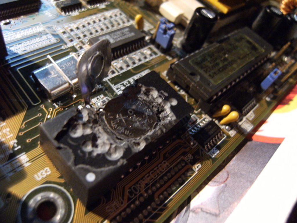

Finalmente abbiamo trovato la batteria e ci avviamo verso la conclusione di questo lavoretto. Come è ben visibile, la batteria in questione è una CR1220 da 3V. Solitamente le batterie più comuni nelle schede madri sono le CR2032, quindi a questo punto potete decidere se sostituirla con una dello stesso formato e utilizzare lo stesso "alloggio", oppure se eseguire un ulteriore modifica rendendola esterna al modulo RTC e montando ad esempio la classica CR2032 che è più facile da reperire.

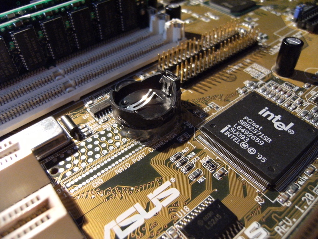

Io ho scelto di percorrere questa seconda strada che è un pò più "laboriosa", ma voi chiaramente siete liberi di scegliere anche l'altra. Per rendere la pila esterna, bisogna procurarsi un classico socket per le CR2032 (io l'ho recuperato da una vecchia motherboard) e trovare uno spazio libero nel pcb della scheda.

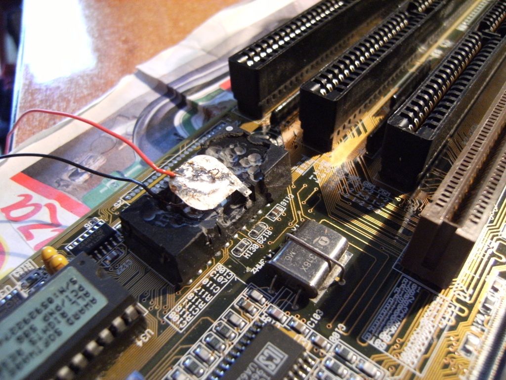

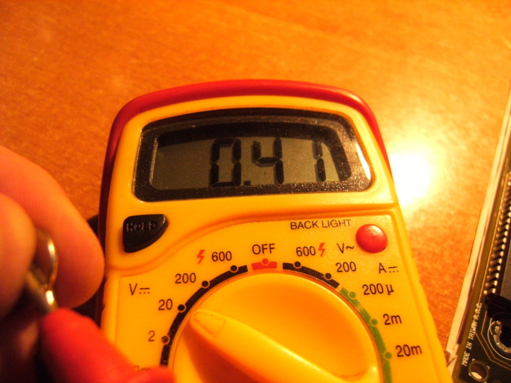

Rimuoviamo la vecchia batteria oramai scarica come potete vedere dalla foto successiva, e saldiamo due spezzoni di cavo elettrico sottile alle due lamine dell'alloggio interno all'RTC: la lamina superiore rappresenta il polo positivo mentre la lamina inferiore il polo negativo.
Per concludere saldiamo i due cavi al socket della pila facendo attenzione alla polarità, e stiamo attenti a sigillare per bene il tutto onde evitare eventuali corti. Io ho utilizzato della normale colla a caldo e ho sfruttato due fori passanti del pcb per poter nascondere il filo facendolo passare nella parte inferiore. A questo punto il lavoro è completo! Insieriamo la batteria tampone e accendiamo il computer! Se tutto è andato bene, una volta reimpostati i parametri del bios potete utilizzare il vostro pc normalmente. Di seguito ecco le foto del lavoro completo.
