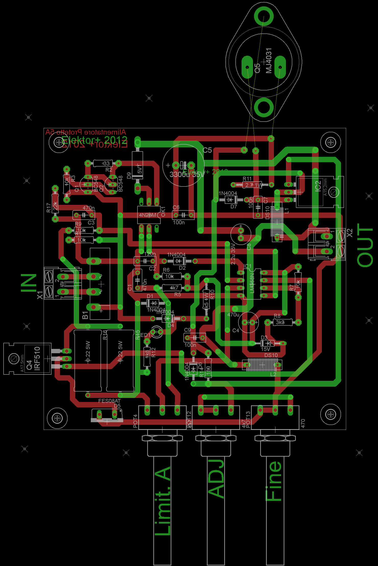

Schematico:
PCB:
Immagine:
Il transistor mosfet è segnato come IRF510 qui nel pcb, in realtà è IRFZ48 ma non lo trovavo in nessuna libreria.

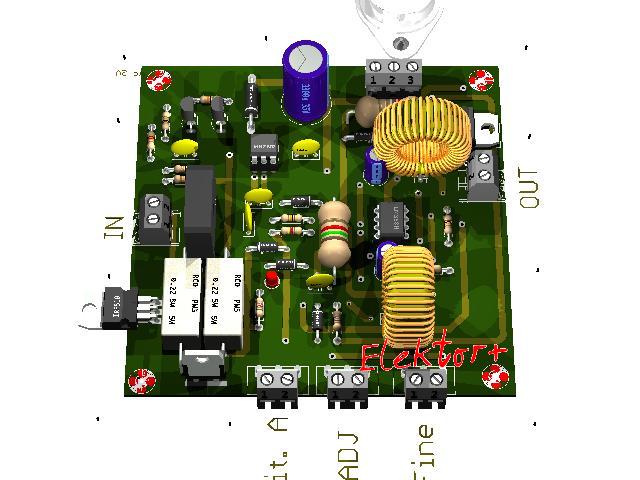

3D:

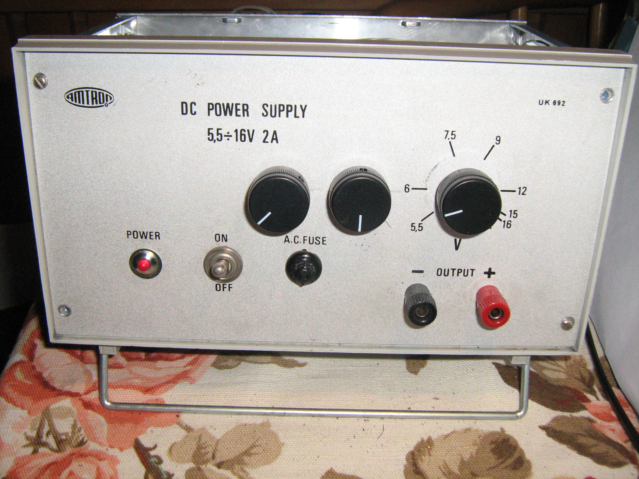

Realizzazione:
Frontalino: ho recuperato l'involucro da un vecchio alimentatore in kit di non so quanti anni fa e non più funzionante, scusate quindi se manca la scala per la regolazione di corrente (potenziometro a sinistra), della regolazione fine (potenziometro centrale) e quella della regolazione di tensione non è lineare e corretta.

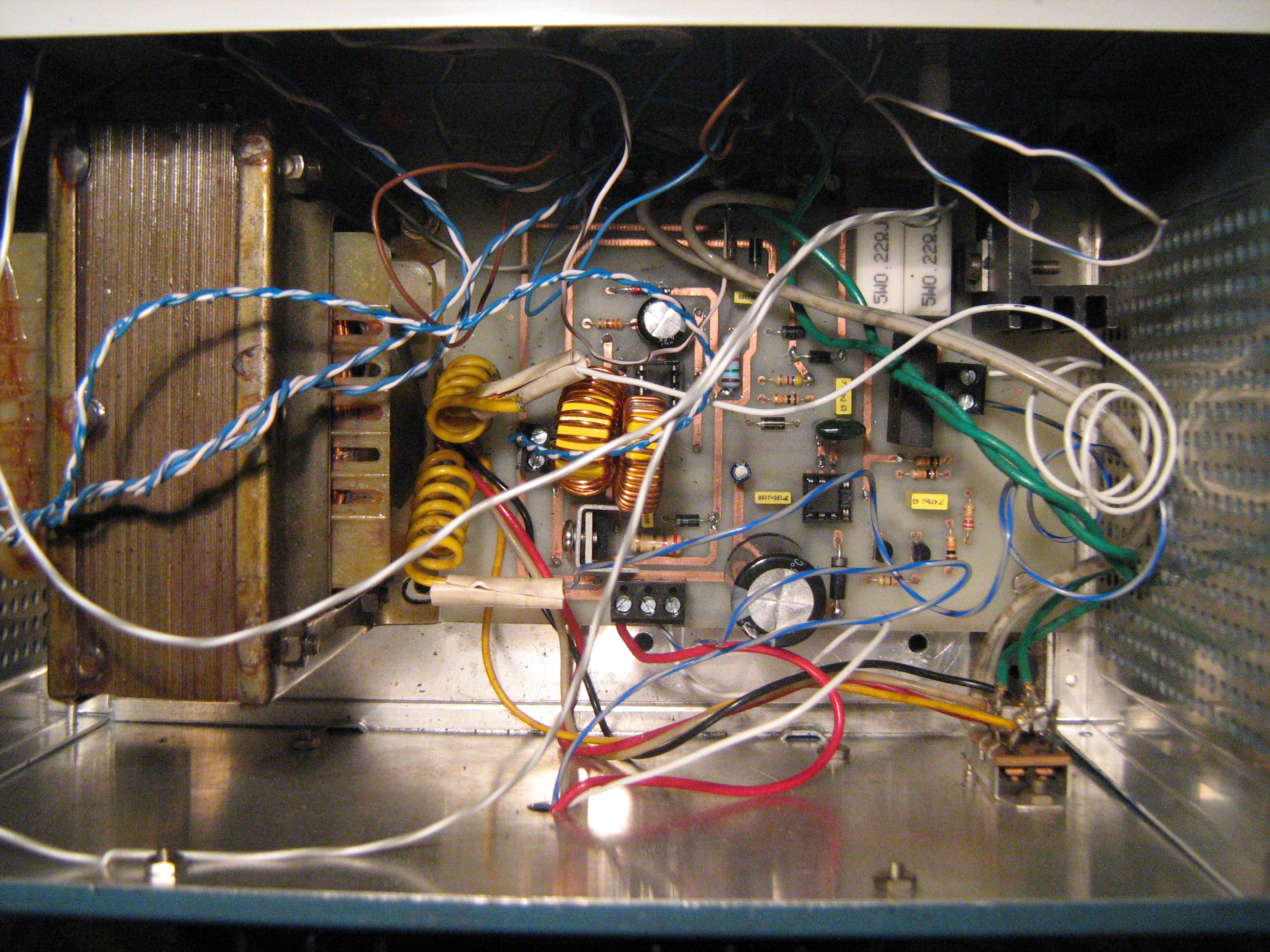

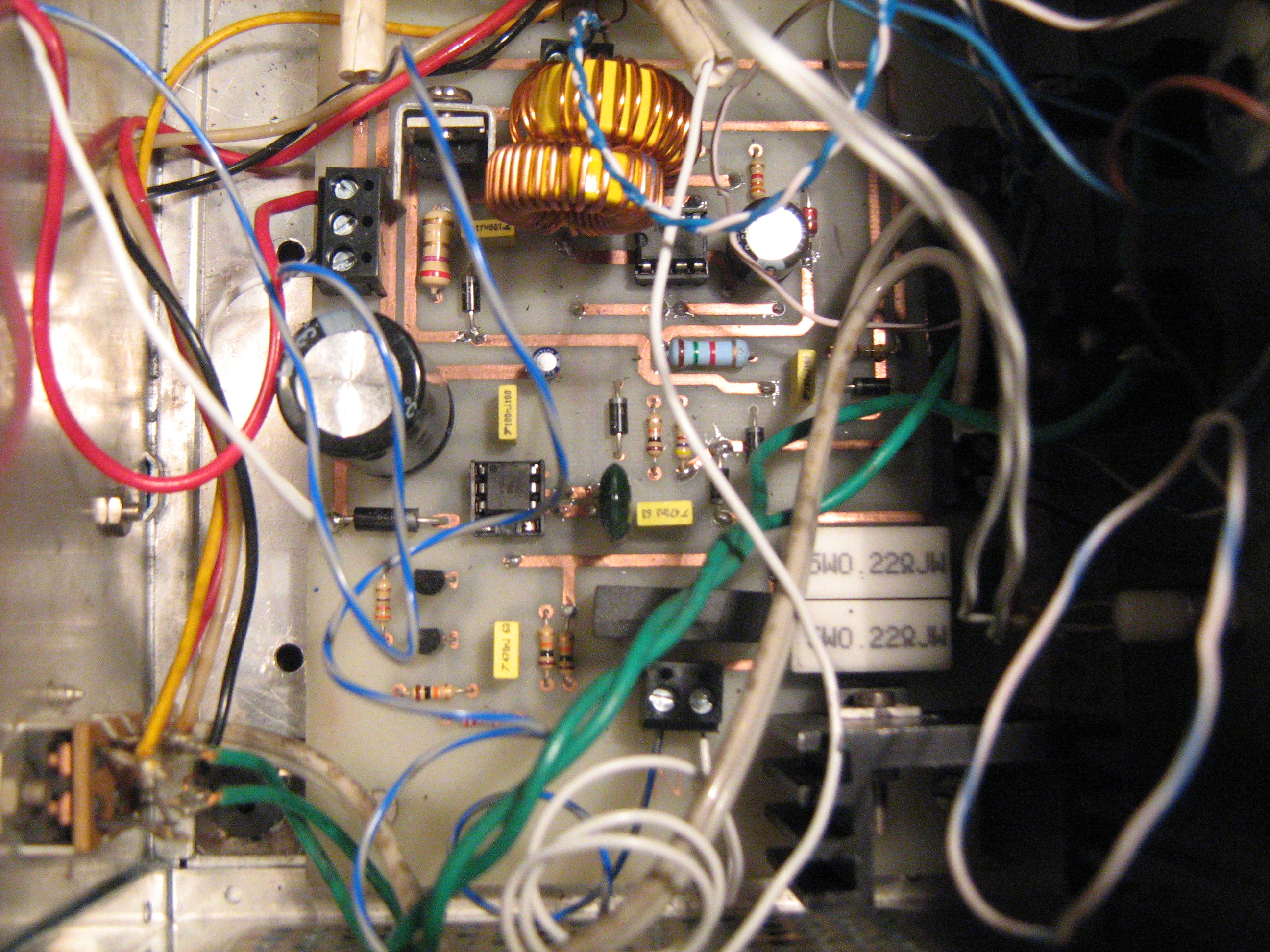

Sul PCB ho segnato il potenziometro per grosse variazioni di tensione centrale, nella realizzazione l'ho spostato a sinistra.

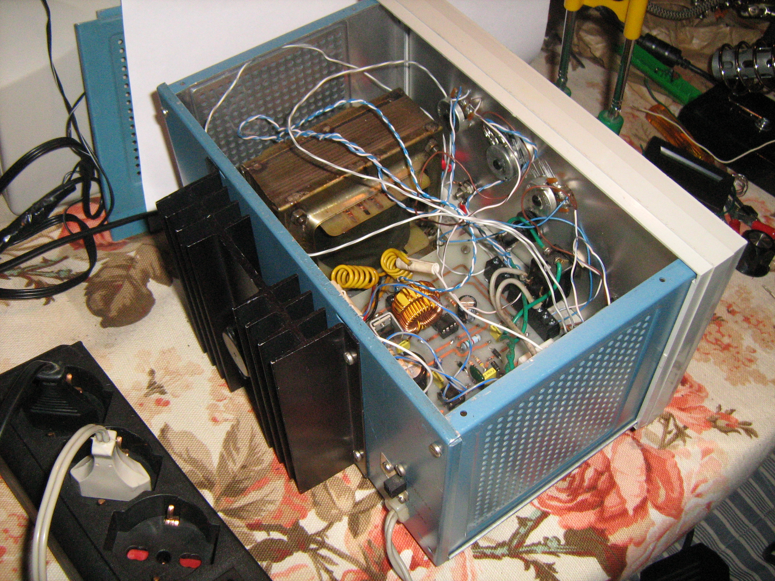

Posteriore: visibile l'aletta di raffreddamento del transistor di potenza MJ4502
Realizzazione stampato: scusate se ci sono fili troppo lunghi ma mi hanno sempre insegnato che sono meglio lunghi che corti, e per prevenzione prerisco non farli proprio a misura....
 Scusate la qualità delle fotografie ma non ho una grande macchina fotografica...
