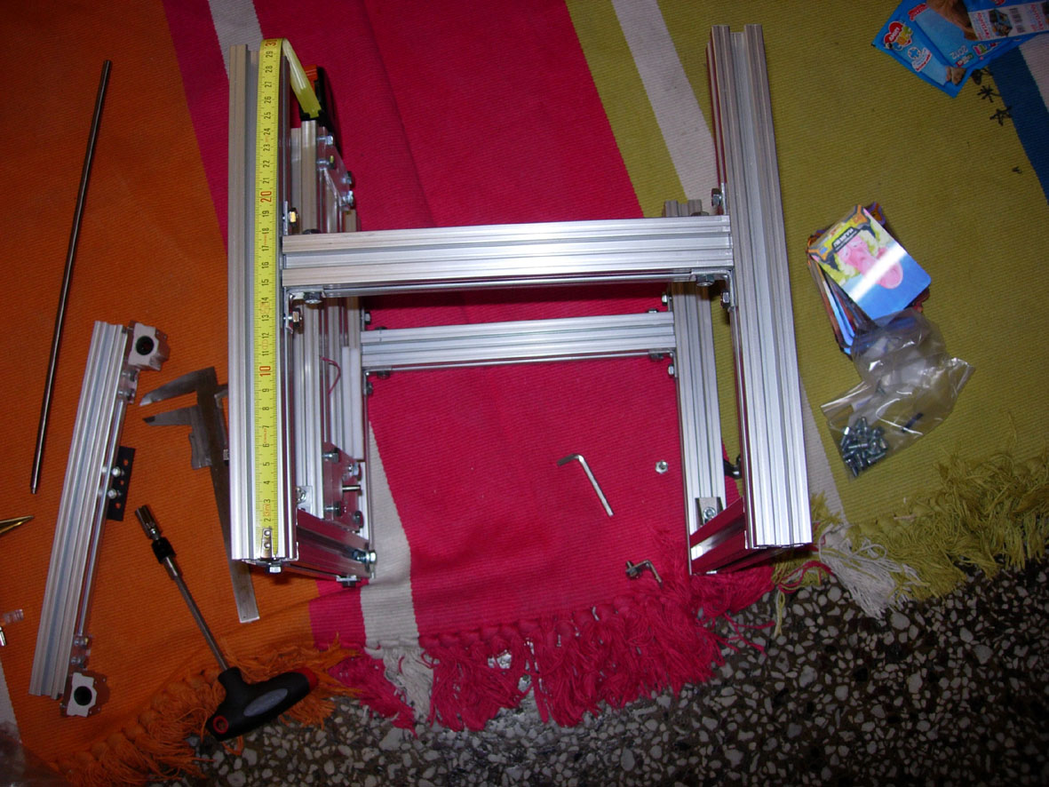

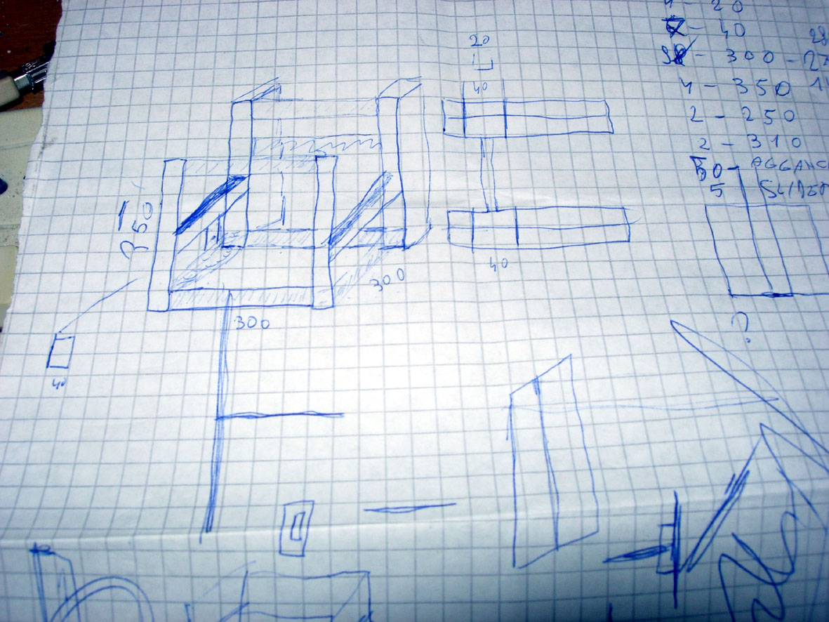

A questo punto ho deciso di riprogettare la stampante, un telaio in alluminio e meccaniche ridotte all’osso, praticamente una CNC base. Comincio a tirare giù uno schizzo di come deve diventare

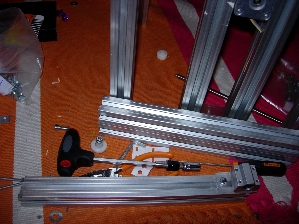

Ho le misure, l’avventura può iniziare, ordino su in sito italiano le barre di alluminio tagliate su misura, 35 Euro spedizione compresa , in un ferramenta all’ingrosso acquisto centinaia di viti, bulloni e rondelle di varie misure 10 Euro, 3 cinghie dentate con pulegge acquistate in un negozio di modellismo ( ricambi per elicotteri radiocomandati ) 15 Euro,  4 cuscinetti lineari dalla Germania su Ebay 12 Euro ,  processore e 4 driver per motori passo passo 50Euro , 4 motori surplus nema 17 acquistati su in sito italiano 30 Euro
Totale 172 Euro

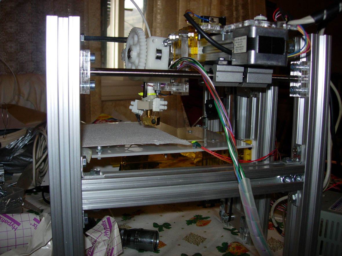

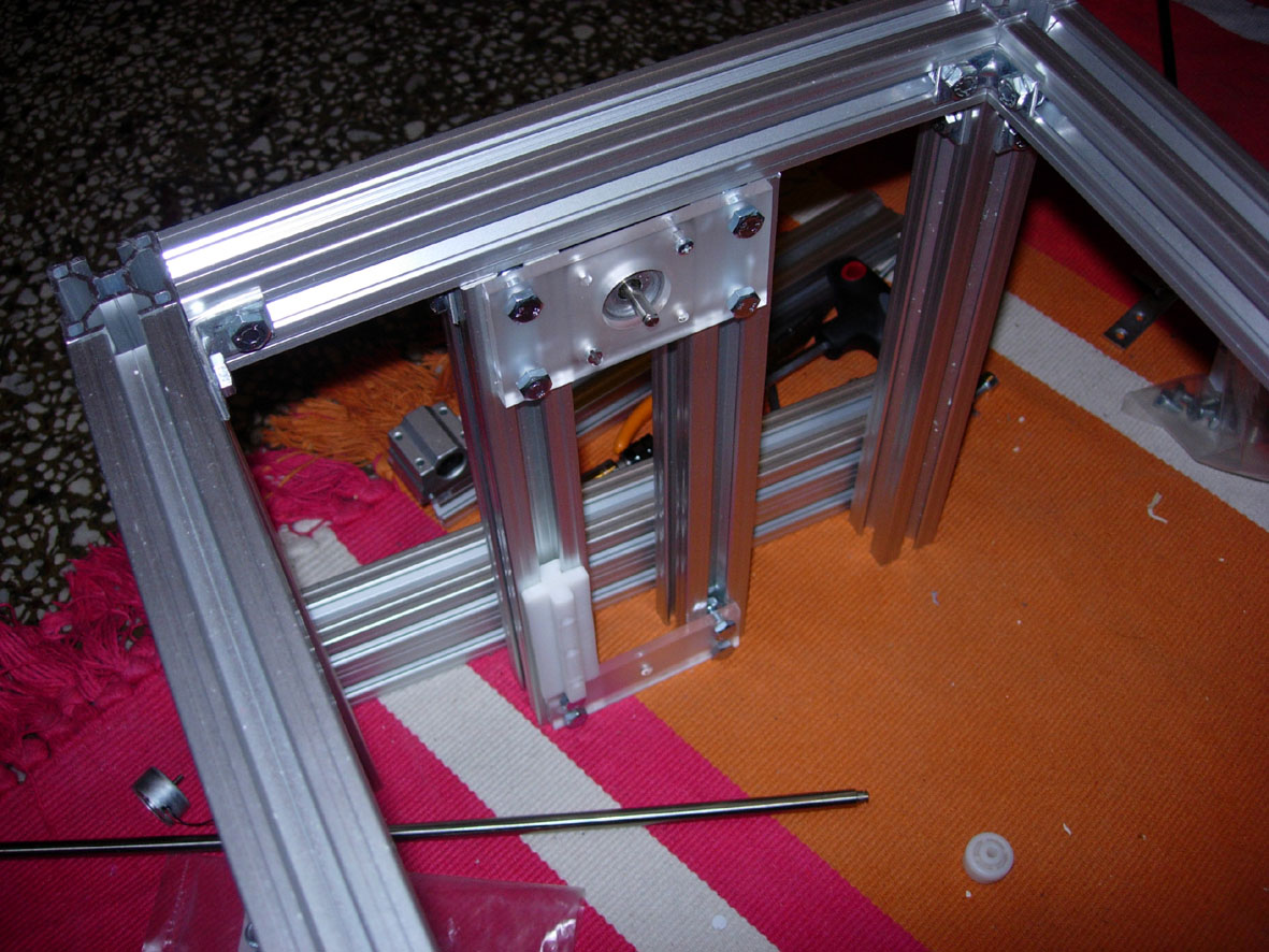

Inizio ad assemblare il tutto
Se non funzionerà ci farò un tavolino……

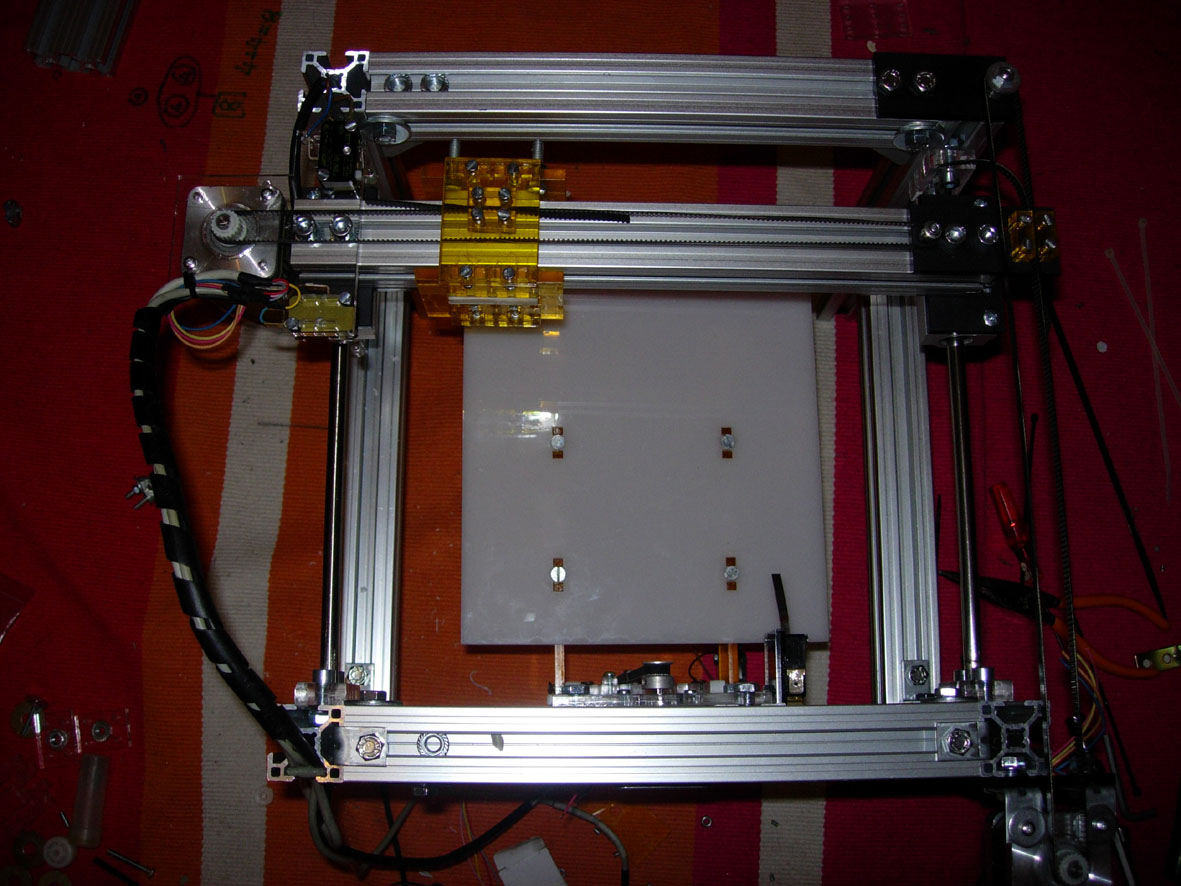

inizia a prendere forma….. ma a questo punto sono passate già 3 settimane

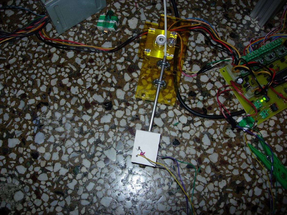

Prime prove con l’iniettore, un fallimento completo, il filo non viene trascinato bene, non scalda abbastanza per una fusione del filo. Dopo 1000 tentativi e altre 2 settimane, ho deciso di acquistare il kit iniettore, 75 Euro
Eccolo montato

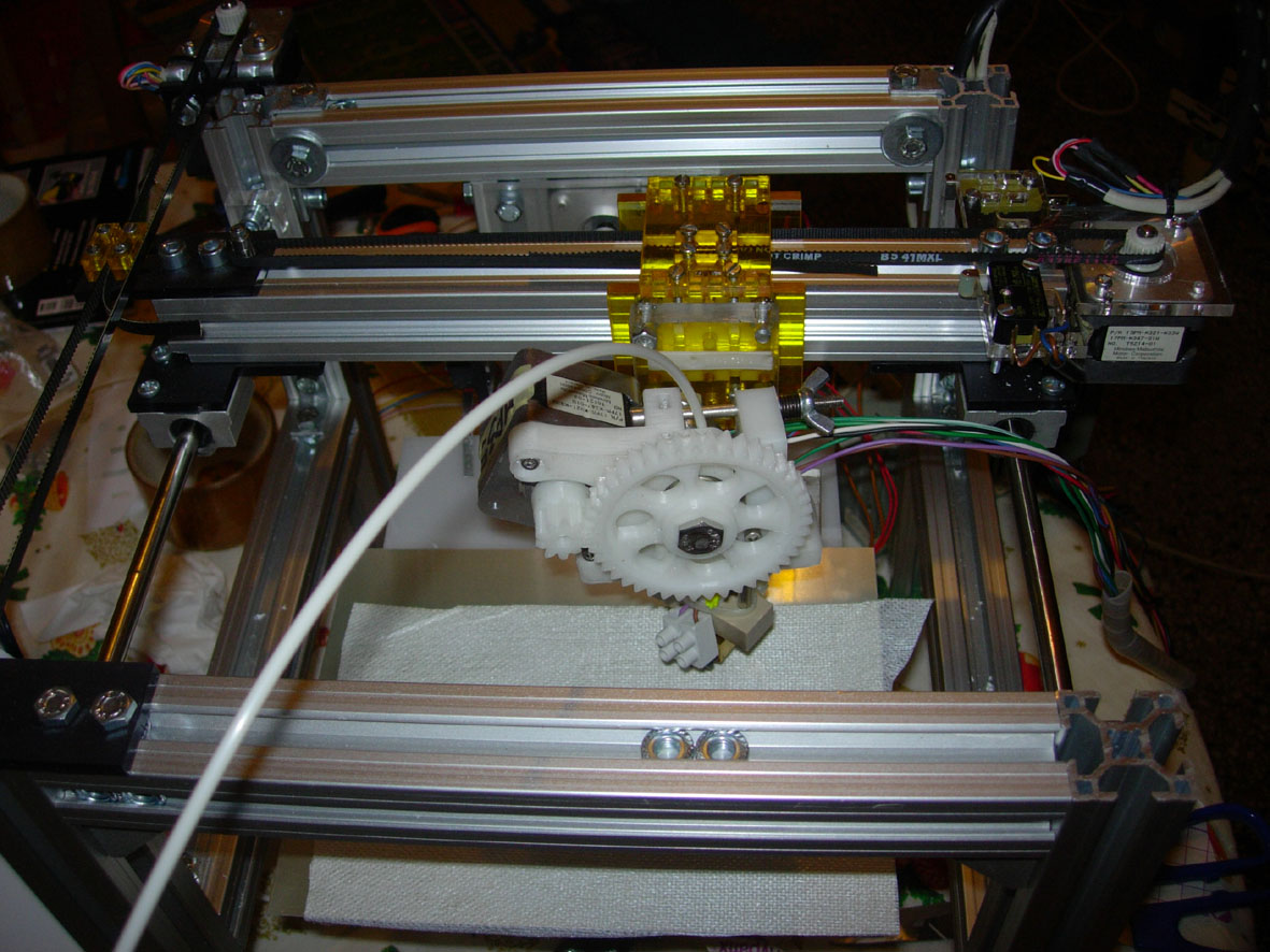

Finalmente finita, sono passati 2 mesi……

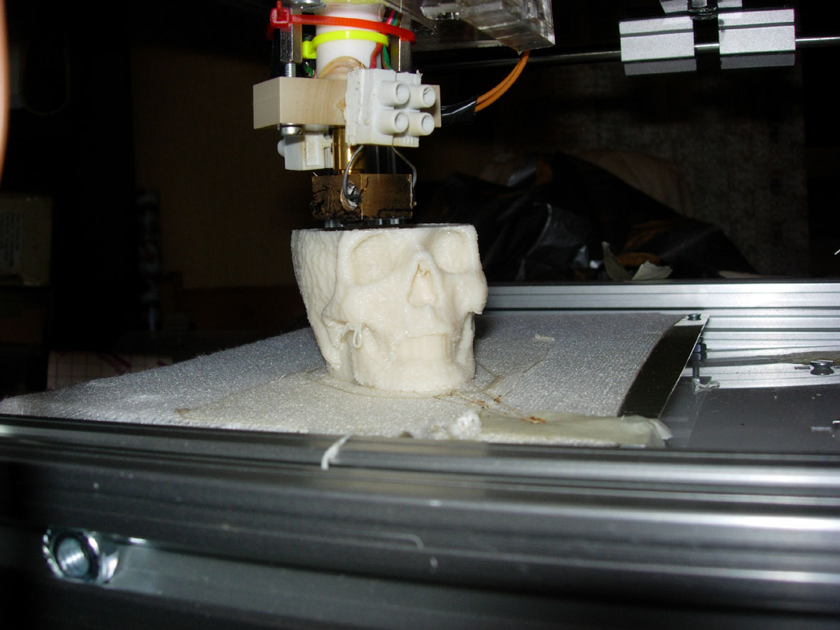

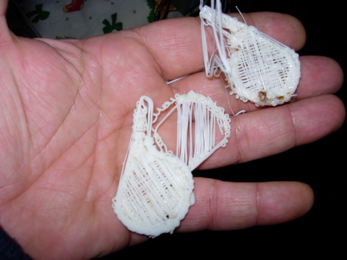

Prime prove di stampa, dovrebbe essere un fischietto…….
Eccola al lavoro, dopo varie configurazioni del software direi che il risultato è buono e con una cifra di 247 Euro. Ora il prossimo passo sarà quello di replicarmi i pezzi per costruire una vera Reprap Prusa 2 ….
