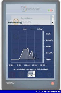

La visualizzazione dei dati rilevati può essere effettuata con il telefonino tramite apposite applicazioni gratuite sia per IPad che per android o anche da Pc. Nel nostro caso è stata effettuata tramite Pc.
Collegandosi al sito www.zodianet.com con l’account precedentemente creato, abbiamo cliccato su “PCPAD” e ci è apparso appunto un Pad virtuale da dove è stato possibile visualizzare i valori rilevati:
Con la possibilità di entrare nel dettaglio con i relativi grafici:

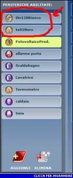

Abbiamo quindi proceduto ad abbinare alla centralina due sensori Oregon Scentific (precisamente un THR128 e unTX01) ed una presa radiocontrollata.
Le misure rilevate dai sensori sono state poi visualizzate sull’interfaccia PCPAD come già specificato
