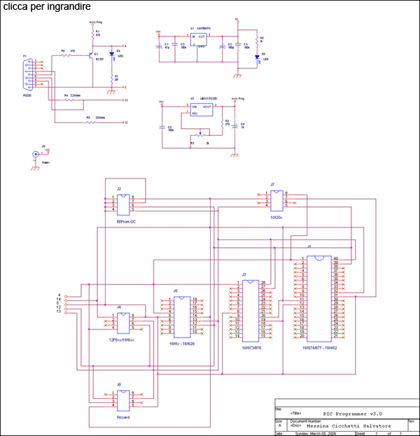

Un semplice, ma sempre utile, programmatore per microcontrollori PIC basato sul famosissimo JMD Programmer capace di programmare le seguenti famiglie di pic:
10f20x
12f6xx/16f6xx
16f8x
16f628
16f873/16f876
16f874/877
16f452
EEProm I2c
SmartCard (Silver card, Gold card....ecc ecc)

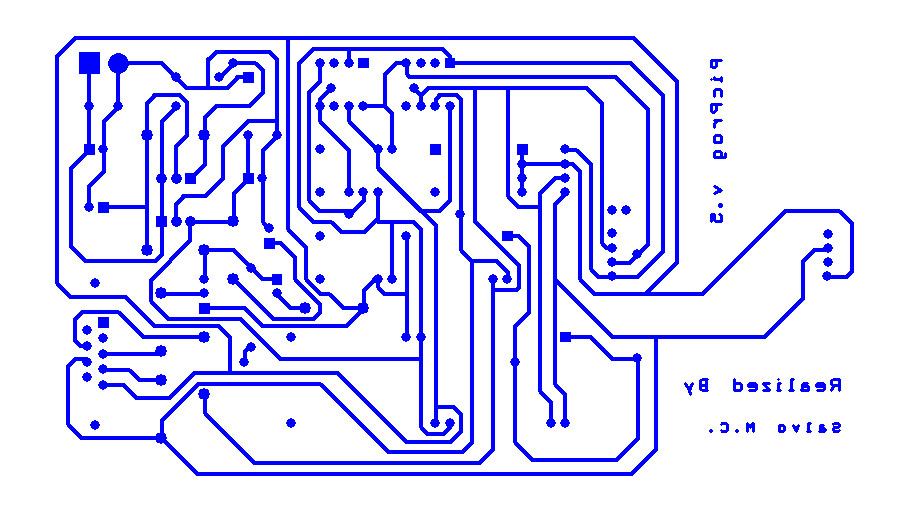

Personalmente non l'ho testato su tutti i pic però funziona per il 16f84/84A, 16f876 e Smartcard (Silvercard, Goldcard), dovrebbe funzionare su tutti, contattatemi per eventuali problemi o test positivi di funzionamento, per avere i file Orcad e per preventivi su realizzazioni di PCB.
Costo del SOLO stampato per il programmatore 12.00 eu. (compresa foratura)
Alimentazione consigliata sopra i 17Vcc.
Regolare il trimmer R3 per una tensione Vpp di 13,2V circa (necessaria per le smartcard)
