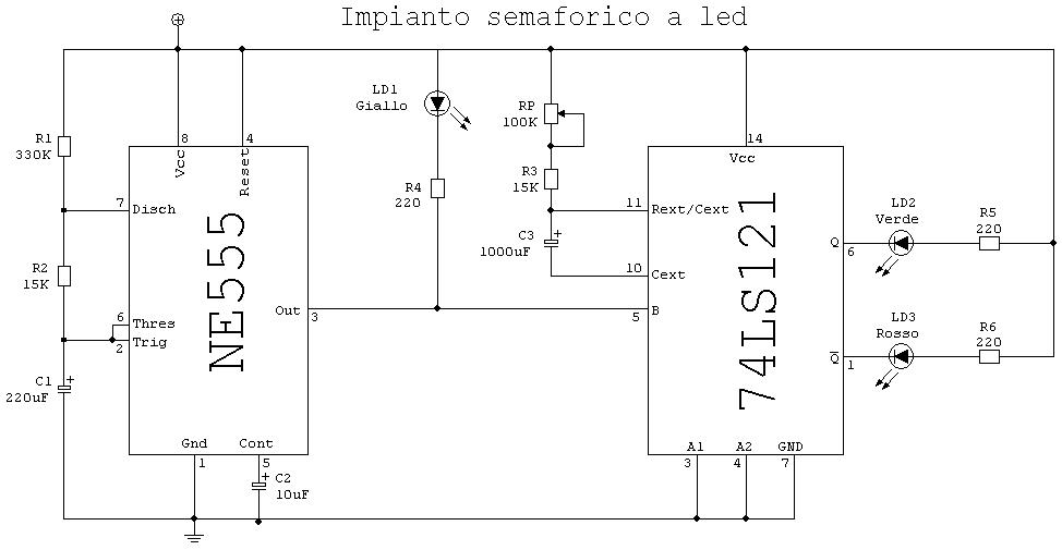

Schema elettrico
Funzionamento del circuito
Questo progetto prevede la realizzazione di un impianto semaforico automatico che accende tre led nella sequenza di cui tutti siamo abituati.
Analizziamo ora lo schema proposto. Vi è un integrato NE555 utilizzato come multivibratore astabile, alimentato con una vcc pari a 5v. Vengono calcolati valori di resistenze e di capacità tali da avere un tempo di carica molto maggiore di quello di scarica, in modo di avere un piccolo periodo di tempo in cui il segnale di uscita si trovi a livello basso. Il periodo dell’onda rettangolare scelta è di 54.9 secondi, mentre il tempo in cui si deve mantenere alto il segnale di uscita è 52.6 secondi. Da ciò si ricava che il periodo in cui il segnale di uscita è basso è pari a 2.3 secondi.
All’uscita dell’astabile è collegato un diodo led di colore giallo, che ha l’anodo collegato a vcc e il catodo attraverso una resistenza di 220Ω collegato all’uscita dell’astabile. Ricordando che un diodo funziona se l’anodo è a potenziale maggiore del catodo, quindi quando l’astabile ha in uscita il valore zero il diodo led si accende, mentre quando all’uscita dell’astabile abbiamo vcc il diodo led rimane spento visto che ha sia l’anodo che il catodo allo stesso potenziale, quindi una differenza di potenziale ai suoi capi pari a zero. Tutto questo vale anche per il led verde e per il led rosso, collegati alle uscite Q e Q negato del multivibratore monostabile (74LS121). Tali led, essendo collegati a due uscite negate tra di loro non si potranno quindi mai accendere contemporaneamente. Praticamente tutti e tre i led si accenderanno quando ai loro capi si ha un livello basso, poiché in tutti i led l’anodo è collegato, attraverso la resistenza limitatrice, a Vcc. Quindi, nel caso in cui Q sia pari a 0 sarà acceso il led verde, mentre quello rosso si accenderà quando l’uscita Q negata sarà pari a 0. Quando l’uscita dell’astabile è bassa si ha il led verde e il led giallo acceso, quando l’uscita dell’astabile diventa alta, il led giallo si spegne e viene comandato il monostabile che spegne il led verde e accende il led rosso. Tale led rimarrà acceso per tutta la durata dell’impulso del monostabile, quando questo si porterà a un livello basso si spegnerà il led rosso e si accenderà quello verde, risultando soggetto a una d.d.p. tra Vcc e Q. In pratica la sequenza di accensione sarà: Verde - Verde e Giallo – Rosso. Nel circuito è presente un Trimmer da 100KΩ, che, utilizzato in configurazione di resistenza variabile,  al variare del suo valore cambia la durata dell’impulso del monostabile e quindi i tempi di accensione del led rosso e del led verde.

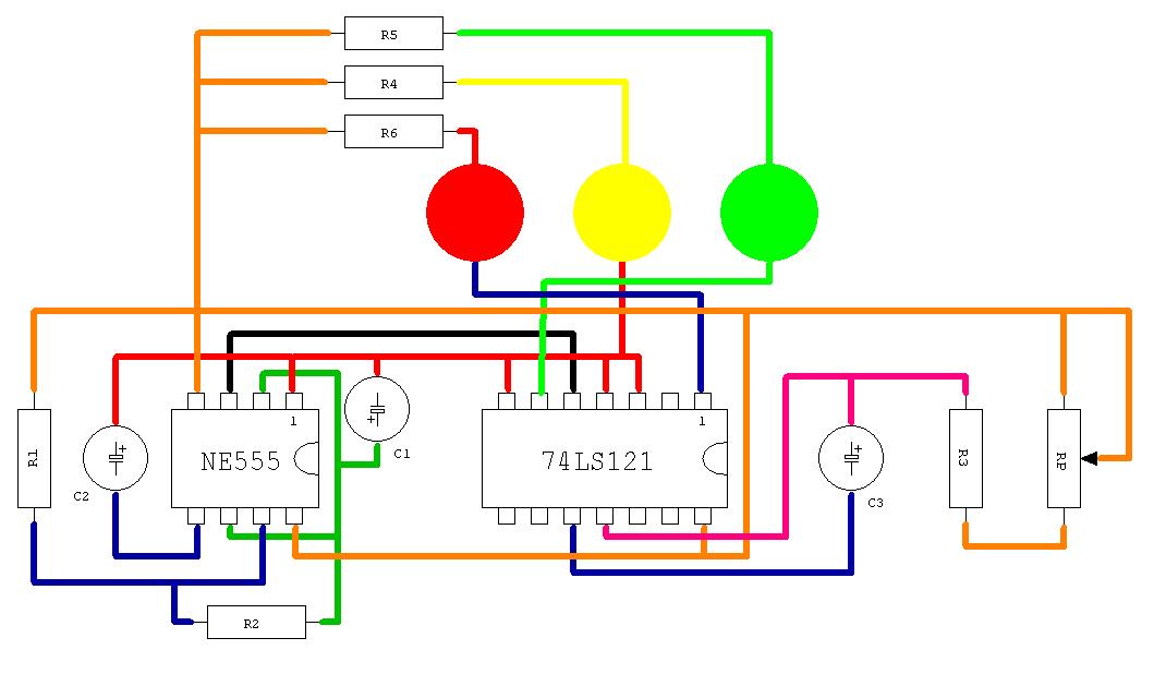

  Schema di collegamento
Procedimento
io ho realizzato il circuito proposto su bread board, inserendo per primi gli integrati e sviluppando attorno ad essi tutto il circuito. I collegamenti tra i componenti sono realizzati con degli spezzoni di filo rigido colorato, della sezione di 0.25 mm2. Durante il montaggio prestiamo attenzione al verso di inserimento, e quindi della polarità, dei condensatori elettrolitici, che si potrebbero danneggiare se sottoposti ad una d.d.p. non correttamente polarizzata. Il corretto collegamento è assicurato dalla presenza di una striscia di colore bianco con su inciso il segno – in corrispondenza del terminale che deve essere sottoposto ad una d.d.p. minore rispetto all’altro terminale. Stessa cura nel montaggio va eseguita durante l’inserimento dei diodi led, i cui due terminali non sono invertibili a piacimento.
Terminato l’assemblaggio del circuito colleghiamo le linee di alimentazione ad un alimentatore stabilizzato con tensione di uscita variabile, impostata al valore di 5v.
