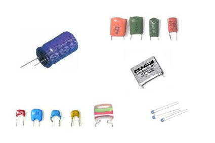

 I condensatori con capacità espresse in microfarad generalmente sono elettrolitici e sono sempre polarizzati e, per questo, i loro terminali sono contrassegnati dal segno positivo e dal segno negativo.
Le capacità espresse in nanofarad , picofarad e talvolta anche in microfarad, le troviamo sui condensatori al poliestere, ceramici a disco o ceramici a tubetto o pin- up.
Riassumendo:
  • Condensatori elettrolitici: da un minimo di 1 uF fino ad 1 Farad
  • Condensatori ceramici a disco: da un minimo di 1pF fino ad un massimo di 470nF (o 470.000pF);
  • Condensatori in poliestere: da un minimo di 1nF ad un massimo di 4,7uF (4.700nF);
La capacità sui condensatori elettrolitici è espressa chiaramente sul loro involucro così come la loro tensione di lavoro che non dà adito a nessun dubbio. Il discorso è diverso per i rimanenti condensatori in quanto la lettura della capacità talvolta sono indecifrabili e inducono spesso ad errori di interpretazione anche per i più esperti.

Altra perplessità è il codice 101 che di solito si trovano sui condensatori ceramici di fabbricazione giapponese. Infatti su questi condensatori vengono riportati valori come 101-102-104 oppure 331-332-333 inducendo a dire che sono di capacità da 104 o 332pF sbagliato  la corretta capacità è di 100.000pF e di 3.300pF. Infatti l’ultimo numero dopo le due cifre indica quanti zeri bisogna aggiungere alle prime due. Questo stesso codice viene utilizzato anche sui trimmer a multigiri.
Il simbolo K sui condensatori ceramici indica appunto ceramico (keranik). Quindi quando trovate su un condensatore del tipo “a disco” un valore di 33K significa semplicemente che è da 33pF tipo ceramico. Il simbolo K lo troviamo anche sui condensatori poliestere rettangolari ma ha un significato diverso, infatti insieme ai codici J ed M indicano le tolleranze di detti condensatori che generalmente sono espresse in microfarad.
In dettaglio le tolleranze sono espresse in:
J  = 5%          -           K = 10%            -           M = 20%
La differenza tra condensatori ceramici e poliestere è che questi ultimi si riconoscono dalle loro dimensioni maggiori e dallo spessore(3-4mm) rispetto a quelli ceramici (1mm).
