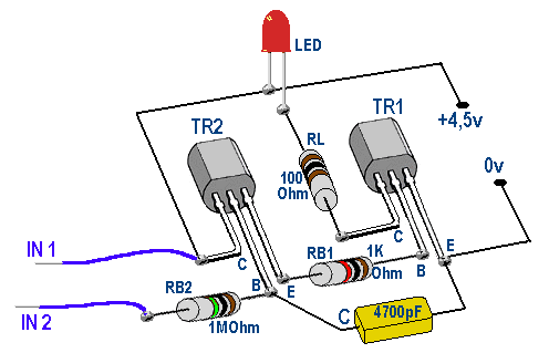

Con un led e due transistor si può costruire un semplice circuito utile per verificare l'isolamento di parti elettriche o per controllare il buono stato dei condensatori di piccola capacità (vedere figura in basso). I transistor sono due NPN di piccola potenza (tipo BC547 o equivalenti); si nota che sulla base di TR1 arriva la corrente proveniente dall'emettitore di TR2: questo tipo di collegamento viene definito "configurazione Darlington" e permette di ottenere un elevato guadagno di corrente.
In breve, una debolissima corrente sulla base di TR2 è in grado di far accendere il Led che si trova sul collettore di TR1; se per esempio provate a toccare con una mano l'ingresso IN1 e con l'altra l'ingresso IN2, vedrete che il led si accende, e si accende tanto di più quanto più stringete i fili fra le dita. In effetti il led si accende grazie alla debolissima corrente proveniente dal polo positivo, che attraversa il vostro corpo (da una mano all'altra) ed arriva alla base di TR2 attraverso la resistenza RB2.
Il condensatore C da 4700 pF serve ad inviare a massa eventuali disturbi che potrebbero essere captati dall'ingresso, a causa della sua alta impedenza.
Allo stesso modo, se con i due fili di entrata IN1 e IN2 toccate qualunque altro materiale od oggetto, potrete verificare il grado di isolamento esistente: se il led rimane completamente spento, l'isolamento è totale.
Analogamente è possibile verificare il buon funzionamento dei piccoli condensatori, di capacità fino a qualche migliaio di pF. Collegando il condensatore ai due fili di entrata, il led si accenderà per un breve istante, quindi si spegnerà, più o meno rapidamente a seconda della capacità del condensatore; se il led rimane acceso, anche debolmente, vuol dire che il condensatore è in dispersione.
Tanto per avere un'idea, con condensatori di qualche migliaio di pF il led farà solo un breve lampo; con condensatori da 0,1 µF in su il led rimarrà acceso alcuni secondi, per spegnersi poi gradualmente.
Potete far funzionare il circuito con una pila da 4,5 V; fate attenzione a collegare il led in modo che il terminale positivo corrisponda al positivo dell'alimentazione.

TR1 TRANS. NPN TIPO BC547 Pilota LED
TR2 TRANS. NPN TIPO BC547 amplificatore di corrente
RL Resistenza 100 Ohm limita la corrente nel LED
RB1 Resistenza 1kOhm limita la corrente di base di TR1
RB2 Resistenza 1MOhm limita la corrente di base di TR2
C Condensatore 4700 pF soppressione disturbi
