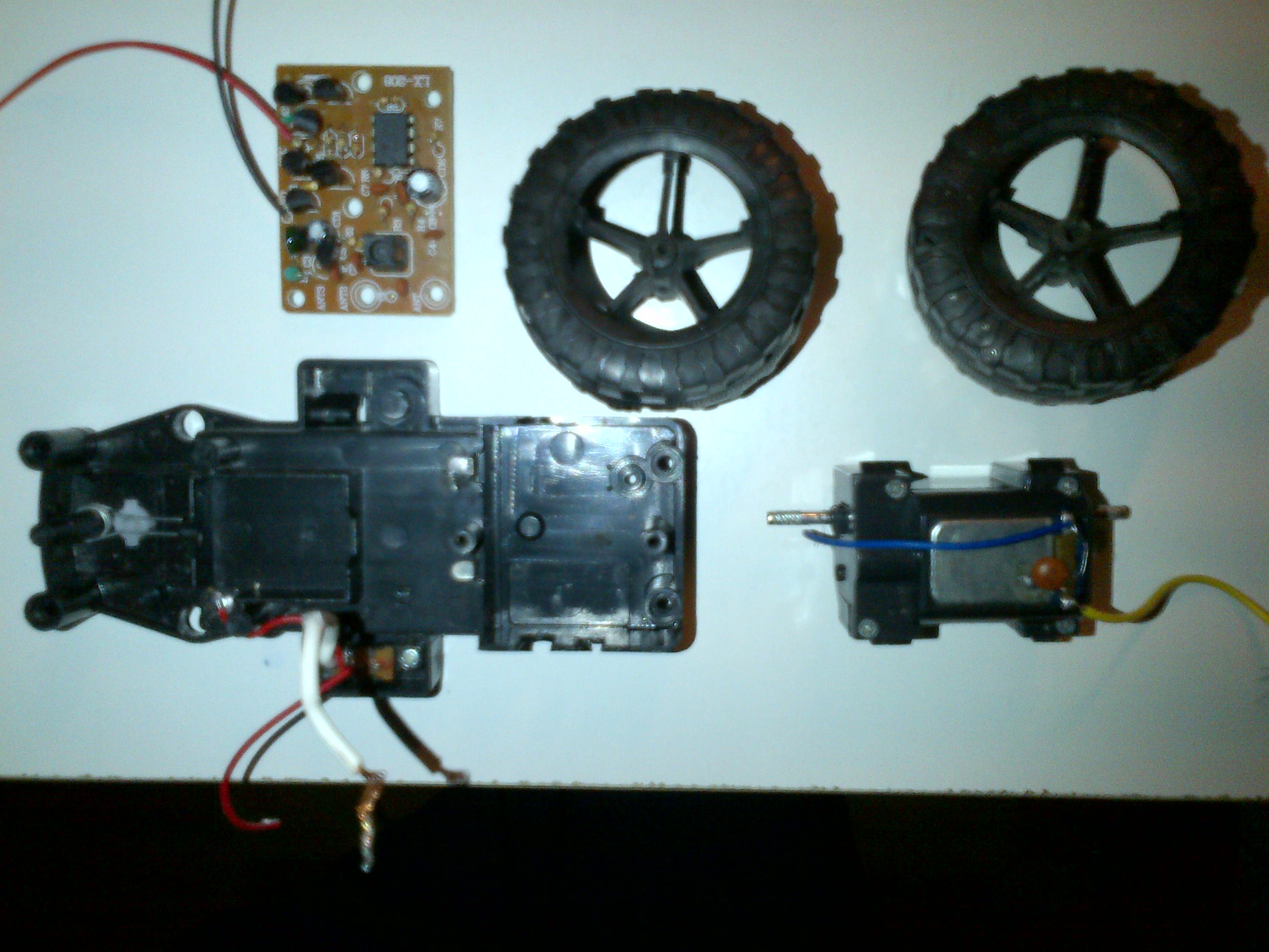

Iniziate con lo smontare entrambe le macchinine, togliete la scheda elettronica di ricezione che trovate all'interno dissaldando i fili che vanno al motore, togliete la batteria ricaricabile (se presente) e staccate dallo chassis il blocco motore-riduttore collegato alle ruote posteriori.

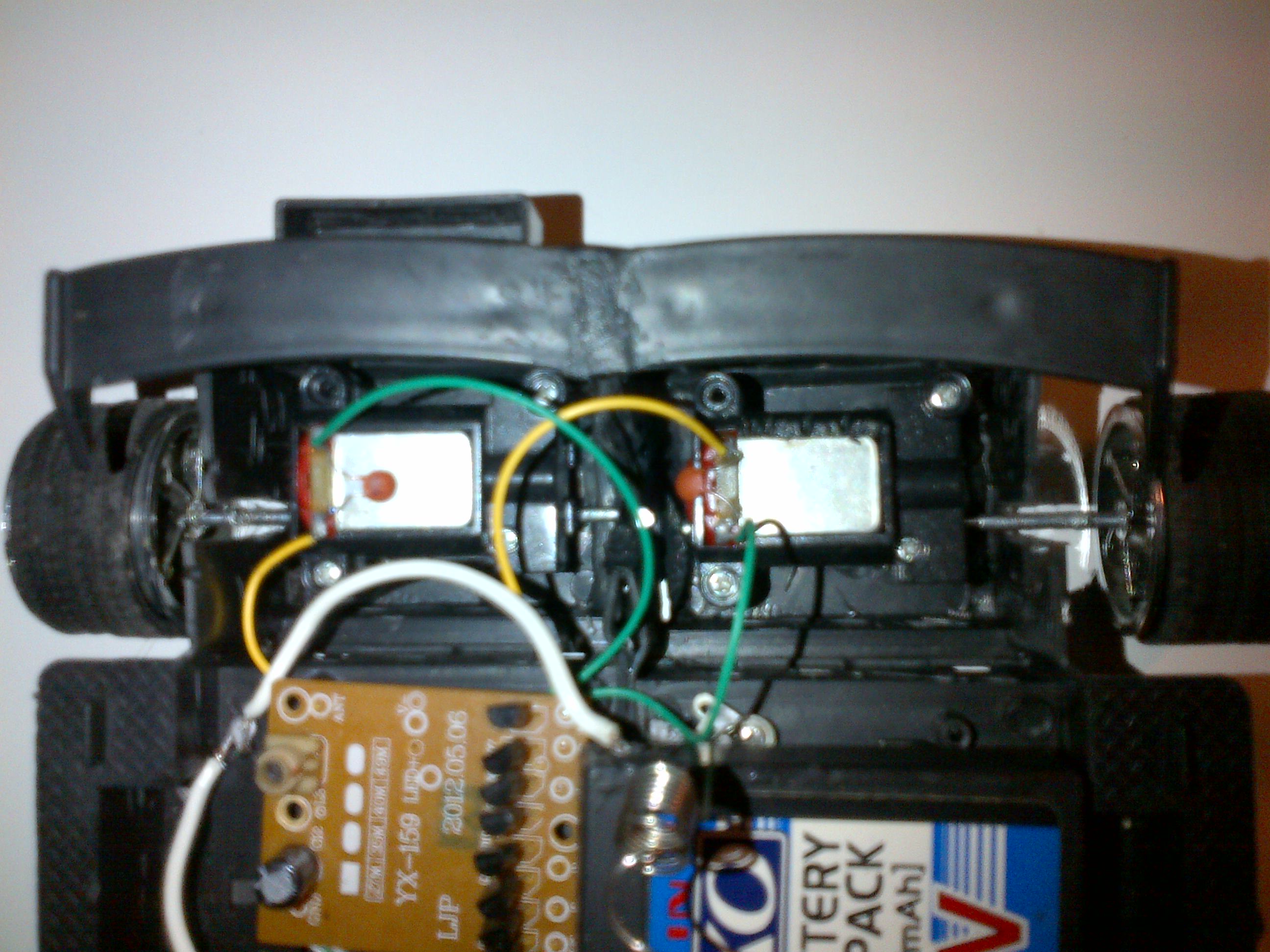

Ora che avrete smontato il tutto dovrete unire insieme i due chassis in plastica delle macchinette cosi da formarne uno unico, tagliando e modellando la plastica, inserite nei fori dedicati l'asse per le ruote anteriori libere che vi ricordo devono essere indipendenti l'una dall'altra, altrimenti il nostro robot non puo ruotare o girare.
Rimontate i due blocchi motore-riduttore nella sede in cui si trovavamo quando li avete smontati, in modo che siamo "Back to Front" l'uno con l'altro,se l'asse ruote di uno dei due blocchi motore-riduttore dovesse darvi fastido perche troppo lungo potrete tranquillamente tagliarlo:

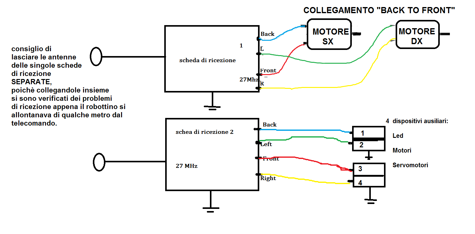

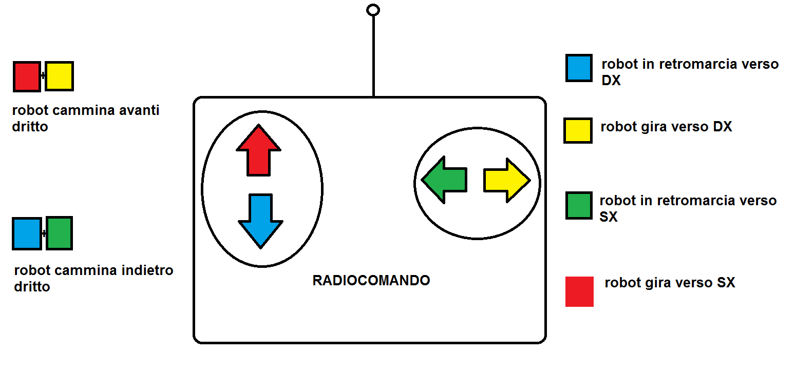

Ora prendete le due schede di ricezione e ad una collegate i motori, mentre all'altra potrete collegare fino a 4 dispositivi a piacere per perzonalizzare il vostro robot.

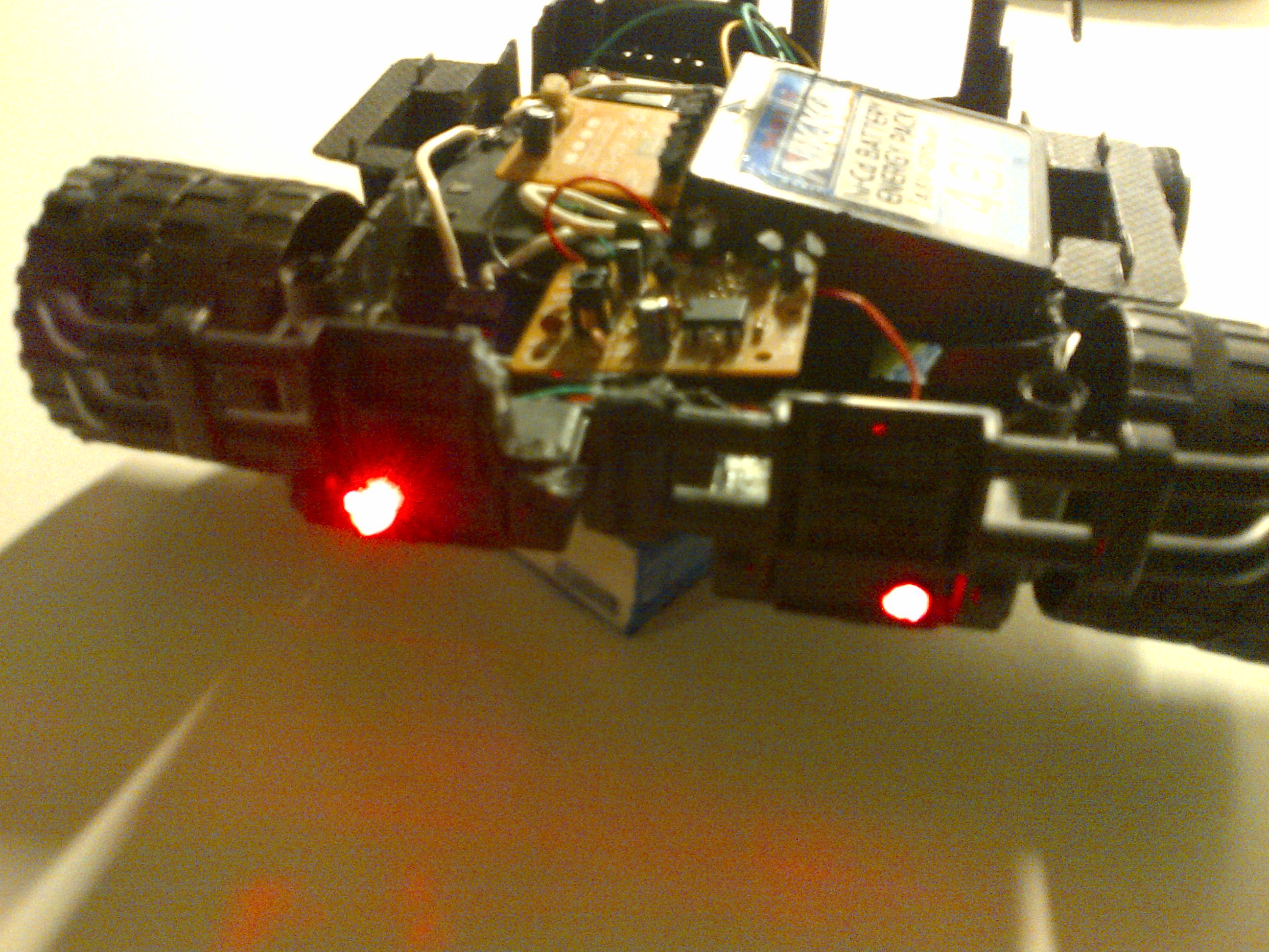

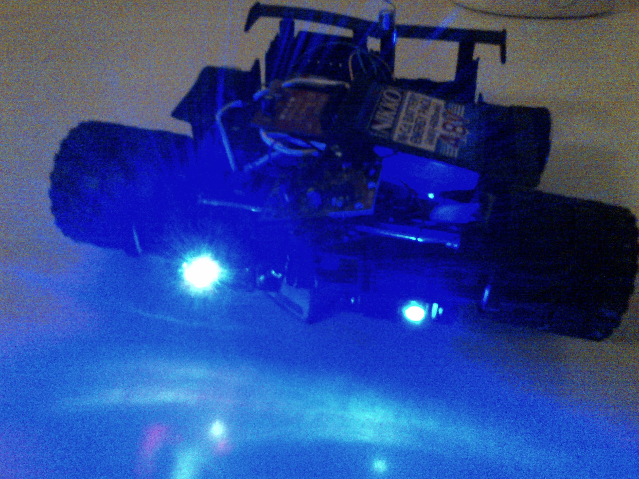

io ad esempio nella scheda n 2 ho collegato 2 led rossi al back che si accendono quando il robot va in retromarcia - 2 led blu al front che si accendono quando il robot va avanti o gira a SX e lampeggianti tutti e 4 i led quando il robot gira su se stesso ( front+rigth o back+left).
Nel momento in cui collegato i due motori dovete far ATTENZIONE AL VERSO DI ROTAZIONE DELLE RUOTE IN FUNZIONE DEL TASTO CHE SPINGETE SUL RADIOCOMANDO, ad esempio se voi spigete il tasto in AVANTI+DX (comando per far muovere in avanti il robot) e i due motori non girano in avanti oppure uno dei due gira in senso opposto, basterà invertire il collegamento dei fili sul quel motore.
Io per il mio robot ho mappato i collegamenti in modo da avere:
Naturalmente si utilizza un solo radiocomando, per pilotare il tutto. L'altro non ci occorre per comandare il nostro robot.
Capisco che forse può sembrare apparentemente complesso poichè non e così semplice da spiegare a parole, ma basta  ragionarci un pò sù che risulterà poi molto più facile il collegamento e la mappatura delle direzioni del robot

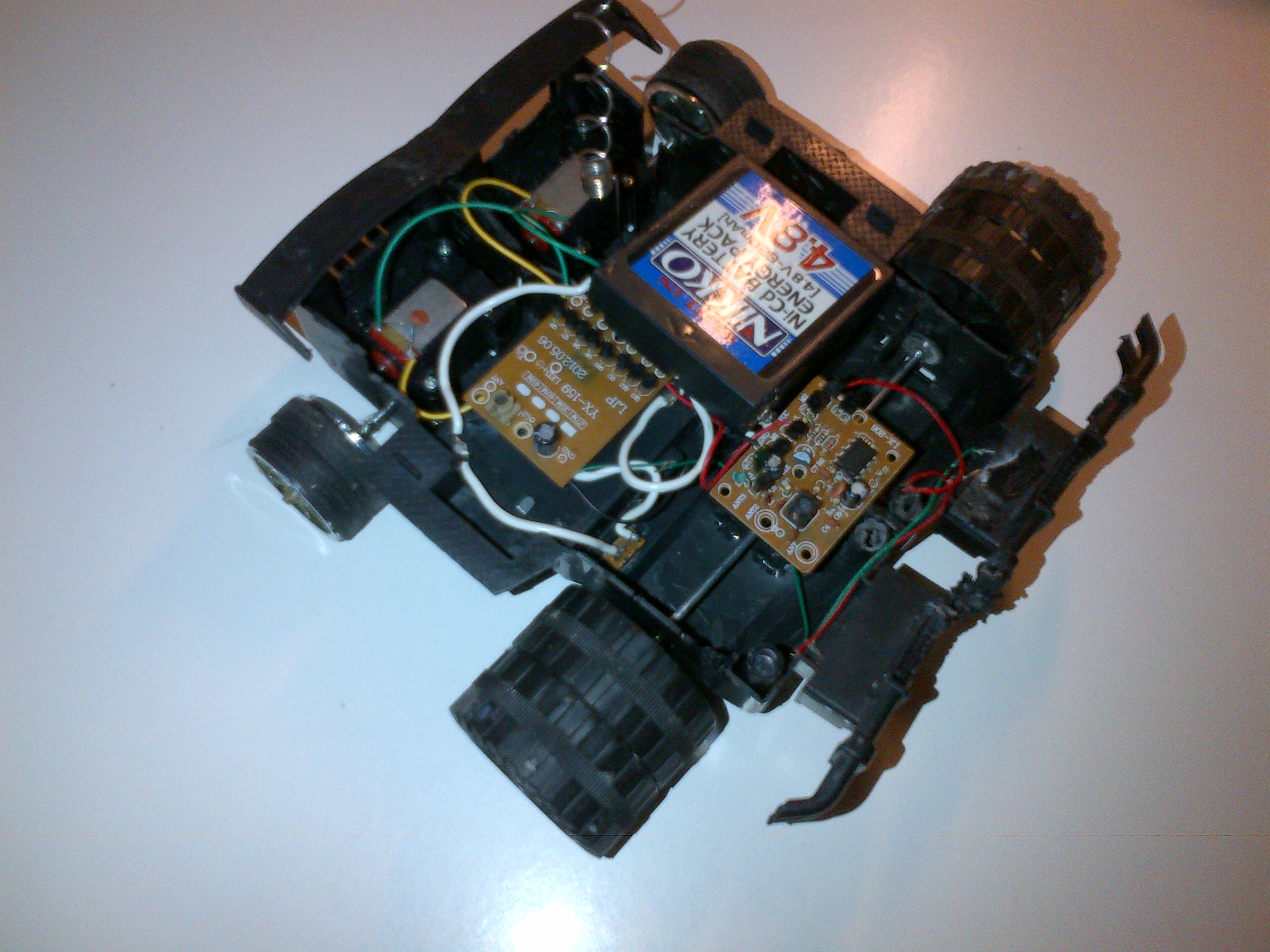

Ho alimenteto il tutto con una batteria da 4.8 Volt, ma puo andar bene anche una batteria da 6 volt (da 4 a 6 volt non più) ho inserito sull'asse dei motori delle ruote molto più piccole di quelle anteriori questo per facilitare l'entrata in testacoda del robot, è in grado cosi di girare su se stesso per 360°.
