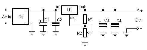

ALIMENTATORE REGOLABILE tipo: livello:
tensione di uscita da 1,2 a 18V corrente max 1A
ELENCO COMPONENTI
  R1=
220ohm 1/2W
R2= 3,3Kohm potenziometro lineare
C1= 2200uF 35V
C2= 100nF
  C3= 2,2uF 25V
  C4= 100nF
  P1= ponte a diodi 100V 3A
  U1= LM317T
  TR= trasformatore sec 18V 1,5A
FUNZIONAMENTO
Il ponte a diodi P1 provvede a rendere continua la tensione applicatagli, che è poi filtrata dai due condensatori C1 e C2. La regolazione vera e propria del livello di tensione viene effettuata da un integrato realizzato per tale scopo l'LM317. Il potenziometro R2 agisce proprio sul piedino di controllo di tale IC variandone la tensione di riferimento.Gli ulteriori due condensatori filtrano ulteriormente la tensione disponibile quindi sui piedini out.Per sfruttare a pieno le capacità dell 'integrato si consiglia di dotarlo di opportuna aletta di raffreddamento.
