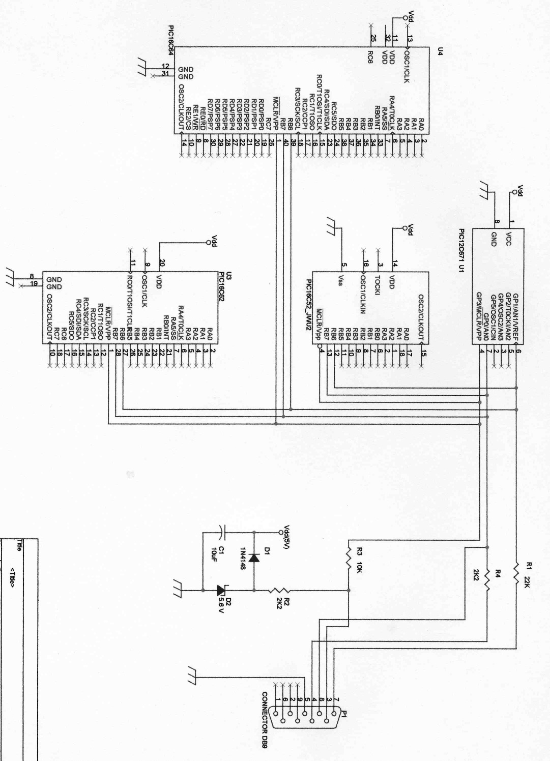

Semplice programmatore Pic 8-18-28-40 pin seriele.
PROGRAMMATORE PIC
Semplice e utile programmatore di PIC a 8-18-28-40 pin con porta seriale. Le resistenze utilizzate sono da 1/4 W.
io lo uso per pic16f84 e 16f876 che usiamo a scuola ma va bene pure per altre infinità di pic.
Il circuito l'ho montato su basetta di rame e funziona al 100 % (collaudato dal professore oltre che da me).
Io programmo tramite icprog ma attenzione: nelle impostazioni dell'hardware di icprog selezionare JDM Programmer come programmatore, I/O Delay = 4 e , se usate windows XP, INterface = Windows API. Per qualsiasi informazione scrivere pure un commento cmq state sicuri, FUNZIONA AL 100% su PC DESKTOP. Sui portatili potrebbe nn funzionare perfettamente in quanto la porta seriale non fornisce la tensione adeguata quindi dovreste provvedere con un'alimentazione esterna (ES. PILA)
