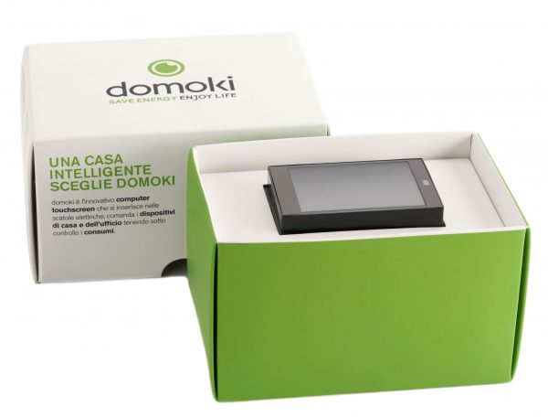

CONFEZIONE
Il prodotto arriva direttamente a casa  ben confezionato.  Il suo imballo sembra quindi sicuro ed adeguato per permetterne senza problemi  la spedizione .
La confezione è in effetti un cubo al cui  interno troviamo i dispositivi confezionati ulteriormente nei loro rispettivi scatolini e con le istruzioni per l'uso ed il montaggio.
