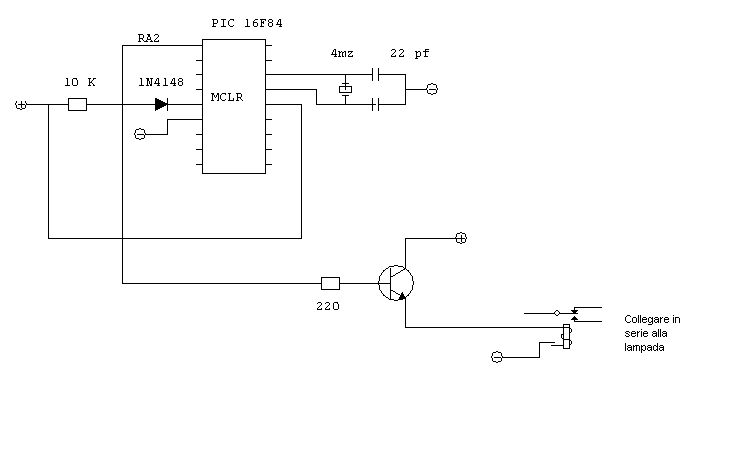

La funzione di questo temporizzatore è quella di far scaricare le batterie delle lampade di emergenza ogni 60 giorni circa
Temporizzatore per lampade d'emergenza
La funzione di questo temporizzatore è quella di far scaricare le batterie delle lampade di emergenza ogni 60 giorni circa.
L'alimentazione del circuito viene presa direttamente dalle batterie delle lampade e stabilizzata con un 7805 (che nello schema non risulta ) in modo da ottenere i 5 volt necessari.
Il relè ha la funzione di togliere l'alimentazione ( 220V) al circuito della lampada lampada facendola accendere.
Quando la batteria è quasi scarica il pic si resetta e ricomincia il ciclo.
Allego il file  per il pic16f84:
EMERGENZA.HEX
P.S.
solo adesso mi sono accorto che non ho messo la sigla del transistor
comunque io ho usato un BC337
