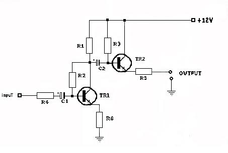

AMPLIFICATORE PER CUFFIE tipo: livello:
Un utile circuito per amplificare cuffie e piccole casse acustiche
  ELENCO COMPONENTI:
  R1= 15Kohm
  R2= 1Mohm
  R3= 100Kohm
  R4= 33Kohm
  R5= 220ohm
  R6= 180ohm
  C1= 4.7uF 16V
  C2= 10uF 16V
  TR1= BC209
  TR2= BC209
DESCRIZIONE
E' lo schema base per realizzare un semplice stadio finale a due transistor in grado di erogare una discreta potenza da applicare direttamente alle cuffie. Lo stadio proposto è riferito ad un solo canale, per chi volesse realizzarne uno stereofonico deve costruirne due identici ed amplificare quindi separatamente il lato L e il lato R.
