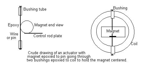

La loro struttura ed il loro funzionamento sono molto semplici.
Sono composti da una bobina di filo di rame smaltato (tipicamente 0,05 mm), un potente magnete (composto da terre speciali, come quelli di hard disk o casse acustiche) ed una struttura in plastica che mantiene il magnete in posizione centrale all’interno della spira e gli permette di ruotare di circa 90°.Il magnete è anche provvisto di un “braccetto” ad una sua estremità, sul quale viene applicato il cavo di controllo della deriva alla quale l’attuatore è collegato.

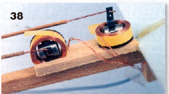

Per creare la bobina dobbiamo avvolgere il filo su di un supporto cilindrico che poi andrà rimosso, il diametro deve essere tale da far ruotare bene il magnete al suo interno (attenzione, il magnete ruota sull’asse passante per il centro e parallelo alle sue facce N e S).
Per costruire un attuatore abbastanza potente avremo bisogno di circa 800 giri di filo.
Consiglio anche di applicare della colla vinilica ogni 30/40 giri, per mantenere la bobina compatta ed evitare che si srotoli.
Una volta finita la bobina e asciugata la colla, rimuoviamo il supporto cilindrico, prendiamo il magnete e posizioniamolo al centro della stessa.
Il magnete può essere fissato mediante un filo di cotone spesso passante per il diametro della bobina e incollato sia alla bobina che al magnete con colla eposidica, oppure, utilizzando due staffette con relativi fori da attaccare ai due estremi della bobina e fissando il magnete con un perno rigido.
Al magnete andrà poi applicata una sbarrettina alla quale verrà attaccato il cavo di controllo per muovere la deriva desiderata.

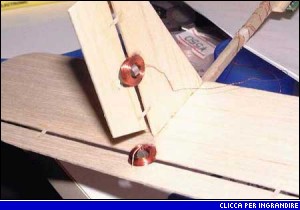

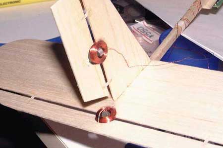

Ecco di seguito un esempio di applicazione di due attuatori su un modello ultraleggero.
Spesso però, per ridurre ancora i pesi, vengono eliminati persino i cavi di trazione, e gli attuatori vengono sistemati direttamente sui piani di coda da controllare.
Gli attuatori così realizzati faranno muovere le derive al passaggio di corrente nella bobina.
La corrente crea un campo magnetico che costringe il magnete ad orientarsi secondo il verso del campo stesso, così facendo ruota e tira il cavo o la deriva alla quale è collegato, una volta interrotta la corrente il campo cessa e la deriva è libera di tornare in posizione di riposo. Invertendo la corrente il campo si inverte e si inverte anche la rotazione del magnete.
