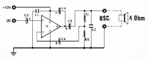

Circuito che utilizza l'IC TDA2002
  ELENCO COMPONENTI
  R1= 220ohm
  R2= 2,2 ohm
  C1= 100 nF
  C2= 100 nF
  C3= 10 mF
  C4= 1 mF
  C5= 1000 mF
  C6= 470 mF
  IC= TDA2002
DESCRIZIONE
Lo schema non è altro che la tipica configurazione per utilizzare il TDA2002 come stadio finale audio, direttamente ricavato dai datasheet del costruttore.
Tale amplificatore è in grado di erogare un potenza di ben 10 watt su un carico di 4ohm e garantire una buona fedelta della riproduzione sonora.
Si ricorda che è indispensabile  montare l'integrato su un' apposita aletta di raffredamento par favorirne il raffreddamento e permettere di erogare la massima potenza disponibile senza rischiare che lo stesso si surriscaldi eccessivamente.
