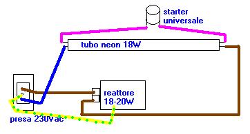

Dunque stamattina il mio vicino ha comprato un neon con reattore e starter e ha montato il lampadario, dopo aver effettuato i collegamenti  del neon provò se funzionava ma ecco che la corrente continuava a saltare…
Allora sapendo che io sono molto appassionato decise di chiamarmi per vedere come mai non funzionava e come mai continuava a saltargli corrente!!!
Io subito dopo aver smontato il coperchio del neon e aver avuto accesso alla parte elettrica vidi i collegamenti che aveva praticato e gli spiegai come mai saltava corrente…
Aveva collegato ai morsetti  del reattore fase e neutro in parallelo ai due contatti liberi del neon ( !! NOTA LO STARTER LO AVEVA COLLEGATO GIUSTO !! ;-)  ) …
Appena arrivato a casa mi venne subito l’idea di postare una guida di come effettuare i collegamenti di un neon !!!

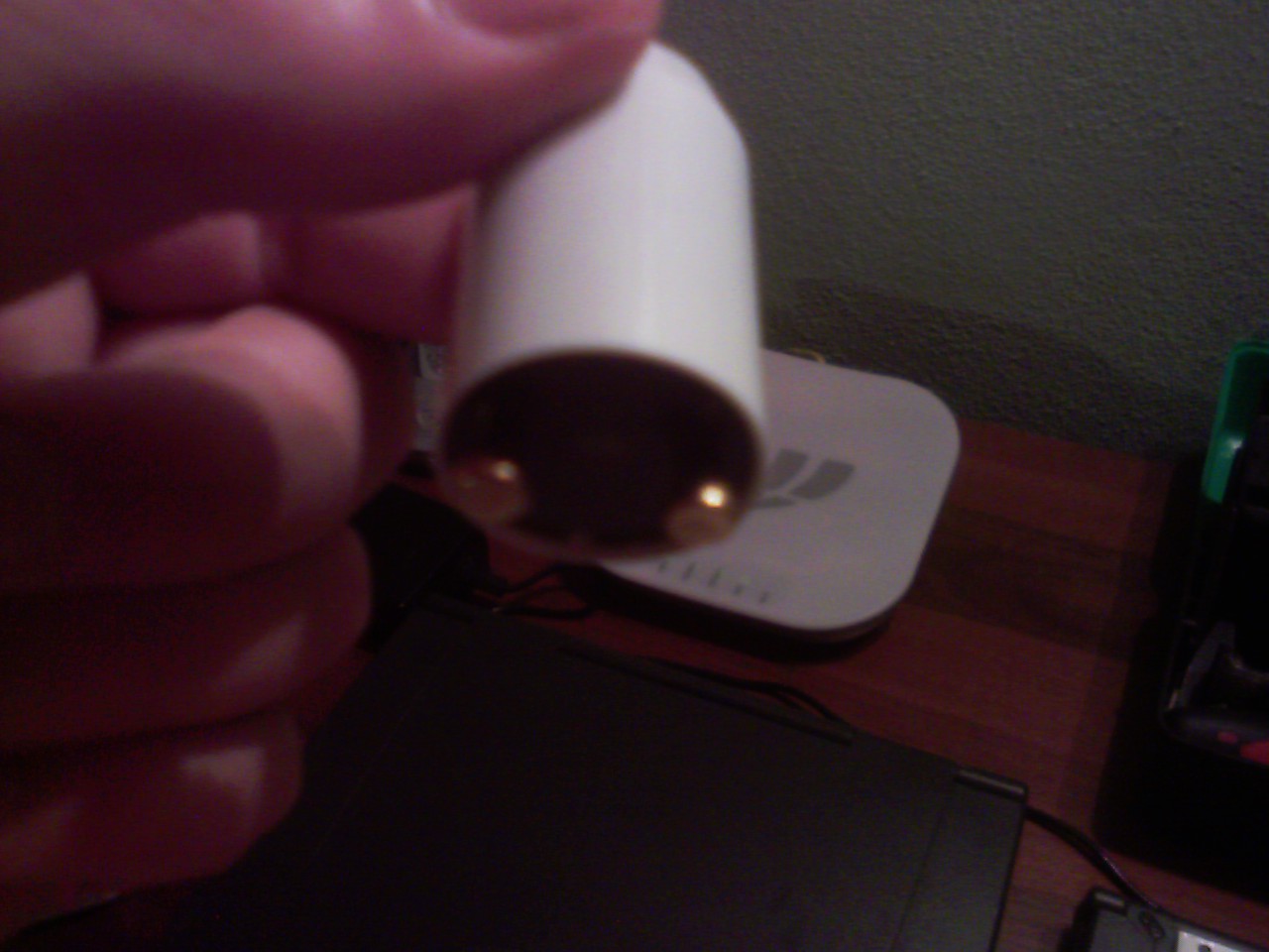

Allora per prima cosa dovete sapere che un neon non è come una normale lampadina a filamento ma bensì necessita di uno starter (che serve solamente all’avvio della lampada per dagli la forza di partire) e di un reattore…
Lo starter bisogna collegarlo tra 2 “reofori” (terminali del neon ma tutti e due nello stesso posto quindi se collego quello sopra a sinistra dovrò collegarlo anche sopra a destra o viceversa se sotto a destra sotto anche a sinistra…
Gli altri due terminali mancanti vanno collegati uno direttamente al neutro e l’altro all’uscita del reattore…

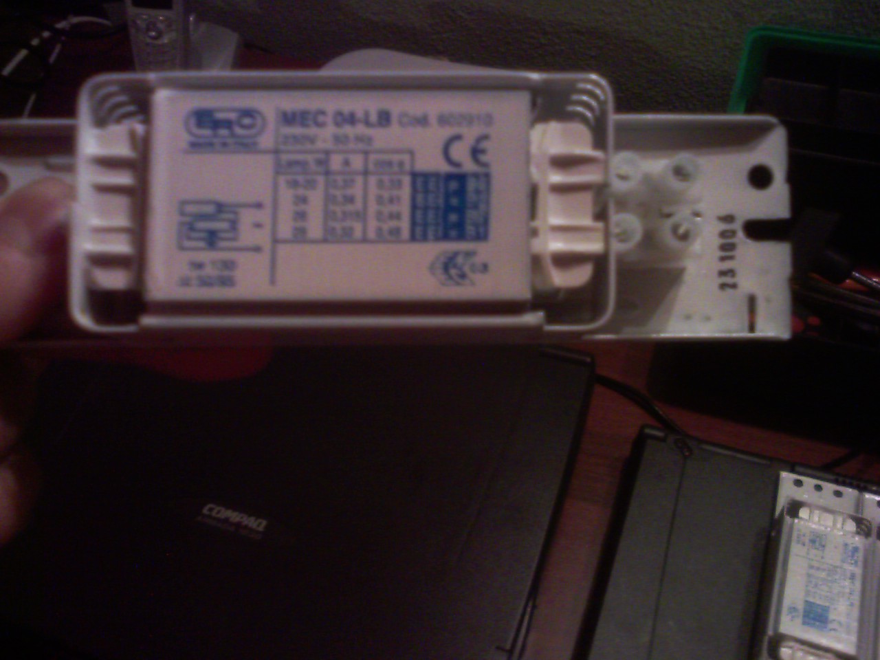

Il reattore ha due morsetti uno dei quali va alimentato con la fase del 230Vac e ha una fase in uscita da collegare all’ultimo terminale rimasto libero del neon…
Ah si la terra da collegare sul reattore !!!
COME MOSTARTO NELLO SCHEMA:
( io ho fatto l'esempio di un collegamento ad una presa dell'apparato elettrico di una comune casa)

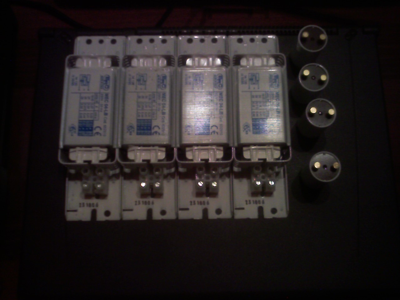

ECCO QUI STARTER E REATTORI DA 20w TUTTO PRONTO PER IL BROMOGRAFO SI CERTO MA QUANDO ARRIVERANNO LE LAMPADE?
ecco i reattori in fila e gli starter :
reattore in primo piano:
e per finire uno starter in primo piano:
