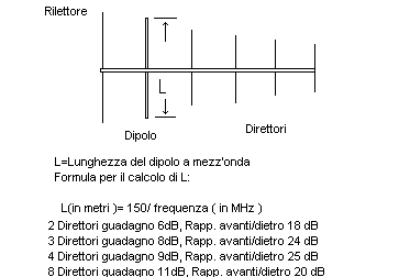

Come è fatta un’antenna
Un’antenna è essenzialmente costituita dall’elemento radiativi detto dipolo a mezz’onda, dal riflettore e dai direttori (vedi figura).

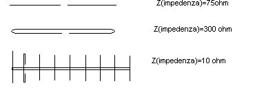

L’impedenza dell’antenna
L’antenna ha un valore di impedenza che deve essere accordato a quello del cavo coassiale il cui valore è di 75 ohm.
Ogni antenna ha un suo valore di impedenza come mostrato sotto:
Per ottenere nuovamente ai capi del bipolo una impedenza caratteristica di 75 ohm si dovrà applicare un “balum” (vedi figura):
In questo modo si riesce a trasferire al carico che è costituito dal cavo la massima potenza captata dall’antenna in quanto la perdita risulta minima e calcolabile percentualmente con le formule:

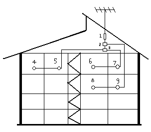

In figura è mostrato un tipico esempio di impianto d’antenna.
Con 1 è indicato l’amplificatore d’antenna, 2 indica un divisore di linea, 3 indica un derivatore, 4-5-6-7-8-9 sono le prese di utente.
Il divisore di linea (2) è l’accessorio che distribuisce su più linee il segnale prelevato dall’amplificatore di linea.
Il derivatore (3) è l’accessorio che serve per prelevare il segnale dalla linea e convogliarlo alle prese di utente.
La presa d’utente è quella presa che fissata alla parete permette di prelevare il segnale ed applicarlo all’ingresso del TV.
In figura le 5,7,9 sono prese passanti mentre 4,6,8 sono prese finali.

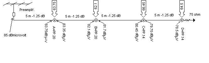

Esempio di impianto
Nello schema sopra riportato si è preso in considerazione un’abitazione che necessita di 4
prese di utente nell’interno dell’appartamento.
Il punto essenziale nell’installazione dell’impianto è far si che a ogni presa di utente giunga un segnale sufficientemente potente ossia non inferiore ai 65dBµV .
Sulla presa A giunge un segnale di 83.75dBµV.
Un ulteriore attenuazione di 20dB introdotta dalla presa PP.20 portetà il livello del segnale a 63.75dBµV.
Con un altro cavo il segnale è prelevato e portato all’ingresso dell’apparecchio TV curando che il segnale non giunga con un livello inferiore a 58dBµV .
E’ da notare che se come presa finale (D) si sia optato per una presa passante invece che per una presa PP.0, allora per evitare riflessione dovuta a disadattamento, bisogna chiudere la linea su un carico di 75 ohm se si decide di non prolungare la linea oltre la presa D.
Comunque, tenendo conto dei dispositivi a disposizione, è possibile trovare una soluzione personale per le esigenze del proprio impianto TV.
Occorre solo rispettare i valori limite del segnale (non toppo forte e non troppo debole sul TV)
E fare in modo da quanto precedentemente detto che non si verifichino riflessioni causate da disadattamento della linea.
