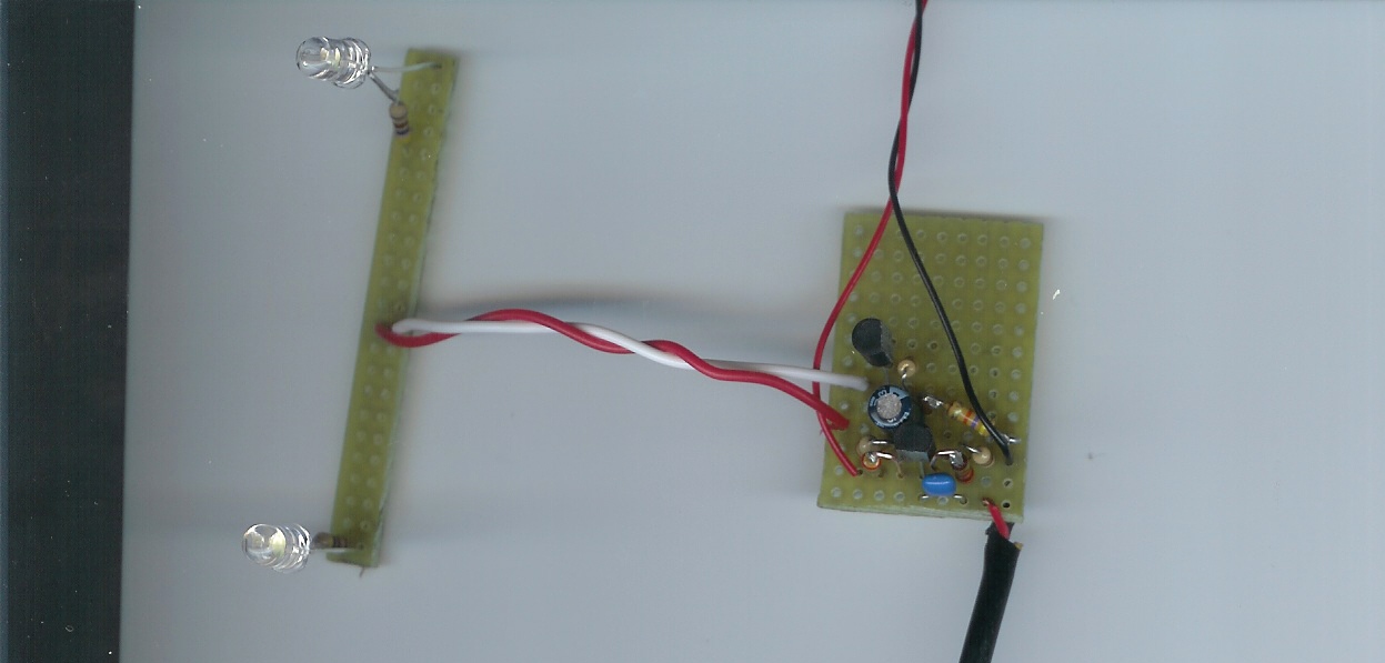

vi presento un circuito molto semplice che ho realizzato.
Serve a far andare dei led a tempo di musica. Nonostante la semplicità l'effetto creato è gradevole
il funzionamento è molto semplice: si tratta di un preamplificatore audio a cui è connesso un transistor che funge da finale, pilotando i led

Per q2 utilizzate un transistor con caratteristiche adatte al numero di led che andrete a pilotare.
I led vanno collegati in serie tra il collettore di q2 e l'alimentazione, con un'apposita resistenza di limitazione anch'essa in serie.
Per i led bianchi e blu usate questi valori:
singolo led: 390ohm
due led: 270ohm
tre led: 82ohm
si posson metter più serie formate da led+resistenza in parallelo, per aumentare la quantità di led, rimanendo nella corrente max del transistor scelto
Il segnale in ingresso dev'esser di tipo line, come ad esempio l'uscita del pc.
Per regolare la sensibilità poteteinserire un trimmer logaritmico all'ingresso
il circuito che vedete in foto è il prototipo che ho realizzato con componenti di recupero, quindi esteticamente non è molto bello.
