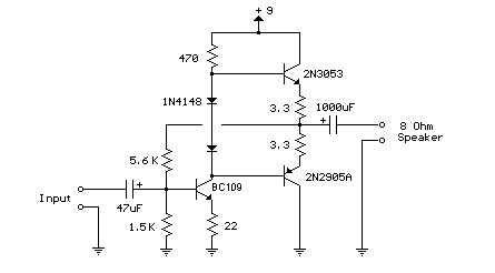

AMPLIFICATORE CON 3 TRANSISTOR tipo: livello:
Funzionante anche con una pila 9 Volt e in grado di erogare ben 50milliWatt
SCHEMA ELETTRICO:
DESCRIZIONE:
Questo piccolo amplificatore audio utilizza soltanto 3 transistor ma e in grado di garantire una buona riproduzione del segnale di ingresso, evitando fastidiosi ronzii o rumori di fondo.Tale circuito può essere utilizzato per amplificare fonti dove non è richiesta un eccessiva potenza di uscita, ma semplicemente quanto basta per ascoltare ad alto volume un segnale audio, può essere quindi utile per amplificare dispositivi quali ricevitori,microspie,segnali provenienti da testine magnetiche,cuffie …ecc.
Un resistore da 3.3 Ohm è utilizzato in serie a gli emettitori dei transistor per stabilizzare la corrente rendendoli immuni alle variazioni di temperatura.
CARATTERISTICHE:
- Impedenza d’ingresso: è di circa 500 Ohm
- Guadagno in tensione: è circa 5 con un altoparlante da 8 Ohm.
- L'oscillazione di tensione sull'altoparlante: è di circa 2 volt .
- LA MASSIMA POTENZA EROGABILE è :di circa 50 milliwatt.
- Il circuito assorbe : circa 30 milliampère con una pila da 9 volt.
NOTE
Importante nella realizzazione dei collegamenti è l’uso di un buon cavetto schermato per evitare che vengano captati segnali spurii che compromettono il buon funzionamento del dispositivo.
Infine l’alimentazione può essere elevata fino a 12 volt, tramite un alimentatore opportunamente filtrato e stabilizzato, ciò permette di avere un lieve aumento della potenza erogabile, però in questo caso i transistor devono essere muniti di appositi dissipatori.
