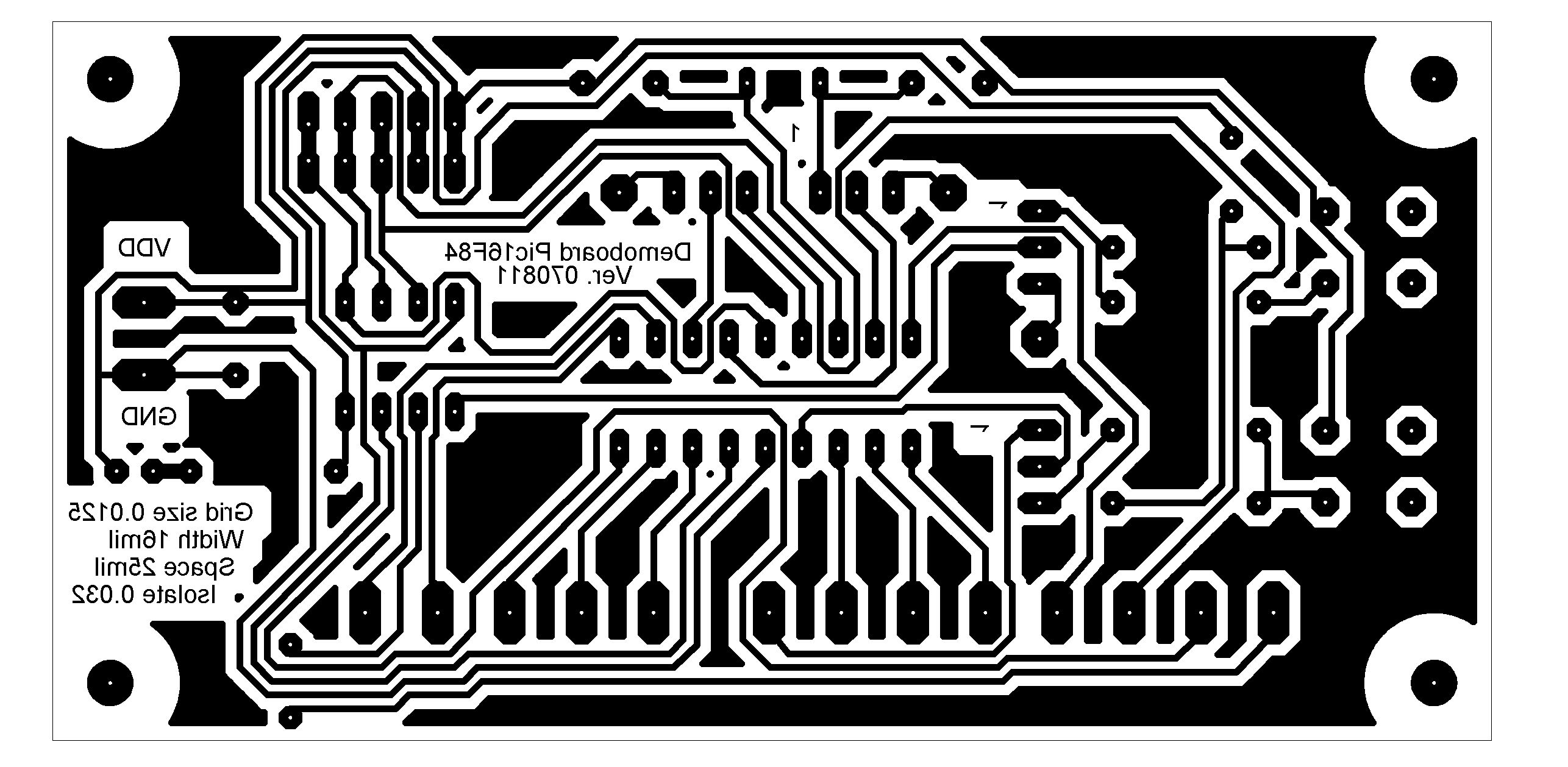

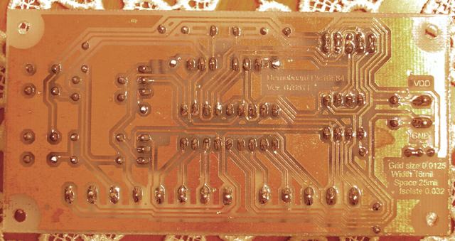

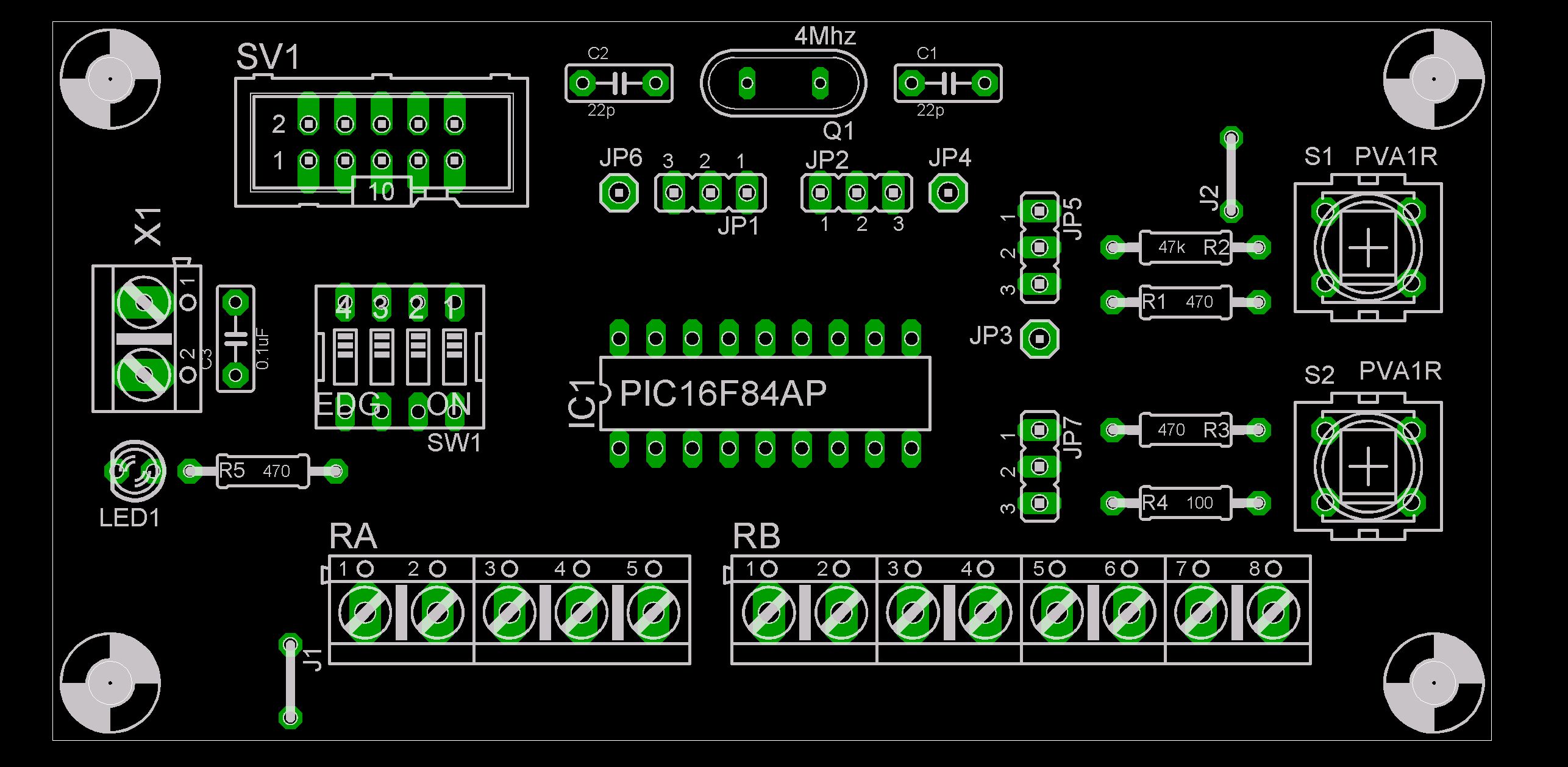

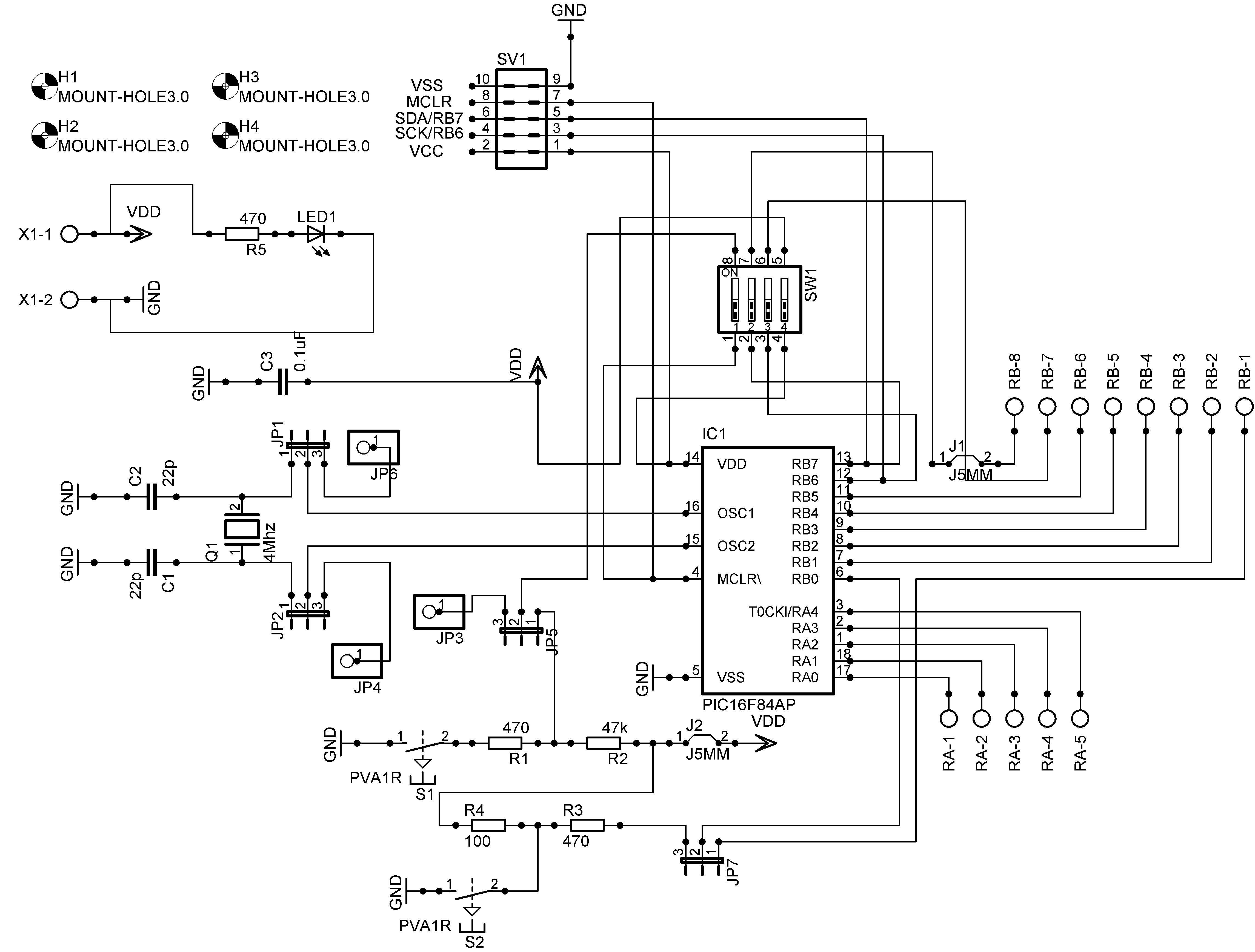

 Schema e master per una semplice demoboard per PIC 16F84 su basetta 100x50 che non ha bisogno di spiegazioni.
Attenzione!!! Il circuito ha bisogno di 5v stabilizzati!!

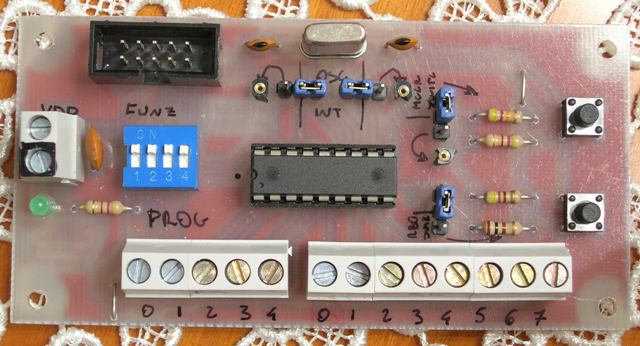

I jumper JP1-JP2 se ponticellati con i pin 1-2 collegano il quarzo con il PIC, ponticellati con i pin 2-3 scollegano il quarzo e si possono usare i due pin a tulipano JP4-JP6 come ingressi/uscite per il PIC 16F628. Stessa cosa per i pin relativi al MCLR e RB0. Utile inoltre il connettore per la programmazione e il relativo DIP-switch per escludere il PIC dai componenti esterni
Ecco il risultato finale:
