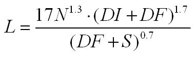

Questa formula però non tiene in considerazione gli spazi tra una spira ed un'altra ed il diametro del filo. Nella formula di Wheeler le spire si toccano l'una con l'altra, quindi è importante che il filo sia isolato.
Questa formula è valida per induttori a bassa frequenza e con valori nell'ordine di decine di uH. Per realizzare induttori ad alta frequenza e nel campo della micro elettronica le spire dell'induttore vengo spaziate per diminuire l'effetto capacitivo tra una spira è l'altra, la formula utilizzata è la seguente:
Dove:
  • L è il valore dell'induttanza in nH (nano henry)
  • N è il numero di spire
  • DI è il diametro dell'induttore in pollici
  • DF è il diametro del filo in pollici
  • S è lo spazio tra una spira ed un'altra in pollici
Se supponiamo di avere una bobina di 5 spire, con un diametro 2,54mm (0,1 pollici), con un filo di diametro di 0.254mm (0,01 pollici) ed uno spazio tra spire di 0.254mm si ha un valore di induttanza di circa 50 nH.

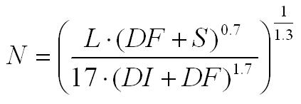

Supponiamo di voler noi costruire un induttore di L nH e di voler calcolare quante spire far avere al nostro induttore con un determinato diametro del filo e dell'induttore e con un certo spazio tra le spire:
Vi consiglio di fare un foglio excel per fare i calcoli, così potrete implementare anche la conversione tra mm e pollici e fare tutte le prove che vorrete.
