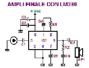

AMPLI con LM386.
  Elenco componenti per LM386
  R1= 1,5 KOhm
  R2= 10 Ohm
  C1= 100 nF
  C2= 47 uF
  C3= 100 nF
  C4= 10 uF
  C5= 10 uF
  C6= 47 nF
  C7= 100 uF
  IC1= LM386
  AP1= Altoparlante 4-8 Ohm.
DESCRIZIONE
E' un semplice amplificatore finale basato sullìintegrato LM386 prodotto dalla National Semiconductor, lo schema non è altro che l' applicazione standard proposta dalla stessa casa costruttrice, capace di erogare al massimo 1 Watt con un' alimentazione che può variare da un minimo di 3 Volt fino a 15 Volt. Esso è in grado di pilotare direttamente un piccolo altoparlante da 4-8 Ohm.
E' anche possibile ridurre il numero di componenti eliminando C5; R2 e C6; R1 e C4 in questo caso, però, la fedeltà del suono è minore.

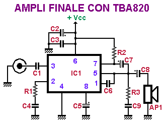

AMPLI con TBA820.
  Elenco componenti per TBA820
  R1= 150 Ohm
  R2= 56 Ohm
  R3= 1,5 Ohm
  C1= 100 nF
  C2= 47 uF
  C3= 100 nF
  C4= 47 uF
  C5= 47 uF
  C6= 150 pF
  C7= 100 uF
  C8= 100 uF
  C9= 100 nF
  IC1= TBA820
DESCRIZIONE
E' un semplice amplificatore finale basato sull' integrato LM386 prodotto dalla ST, lo schema non è altro che l' applicazione standard proposta dalla stessa casa costruttrice, capace di erogare al massimo 1 Watt con un' alimentazione che può variare da un minimo di 4 Volt fino a 12 Volt. Esso è in grado di pilotare direttamente un piccolo altoparlante da 4-8 Ohm.
