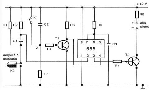

Un economico antifurto per moto che emette una forte nota bitonale in caso di allarme.
DESCRIZIONE:
Il circuito presentato è il proggetto di un antifurto per moto, che può però essere facilmente adattato a qualunquecosa mobile si abbia intenzione di proteggere, infatti l'allarme inizia a suonare (tramite una forte nota bitonale) solo quando l'oggetto viene spostato dalla posizione iniziale.

R1: 100Kohm
R2: 100Kohm
R3: 10Kohm
R4: 22Kohm
R5: 100Kohm
R6: 1Mohm
R7: 10Kohm
C1: 100nF pol.
C2: 100nF pol.
C3: 22mF 16V elettr.
I1: Interruttore a mercurio
I2: Interruttore a levetta
IC1: NE555
T1: BC 238
T2: BD 435
FUNZIONAMENTO:
Cuore del progetto è chiaramente il famosissimo NE555 in configurazione monostabile.
Quando l’interruttore K1  è aperto l’allarme è attivato,in questa condizione R4 e R5 collegano la base del transistor T1 a massa, ottenendo l’effetto di mandare il reset pin4 a livello 1 e rendendolo così attivo l'NE555.
Quando l’interruttore K2
(ampolla al mercurio che rileva il movimento) viene chiuso, l’ingresso di attivazione del 555, pin2 (trigger) che si trovava a livello 1, tramite R2 manda ai suoi capi un picco di tensione provocato dal condensatore C1, picco che causa l’attivazione del monostabile.
La resistenza R1 consente di scaricare e di resettare l’antifurto automaticamente quando K2 è aperto. L’insieme R6-C3 consente la regolazione della temporizzazione della sirena.
 I valori dati fissano questa durata a circa 20 secondi, ma è possibile variare questo tempo secondo la formula : T = 1,1 x R6 x C3, dove T espresso in secondi, R in W e C in Farad.
L’allarme viene comandato dal transistor T2 a cui è possibile collegare una sirena autoalimentata. Da notare infine che l'interruttore K1 si può sostituire con un interruttore a chiave e che il taglio dei fili che collegano il sudetto interruttore provocano l'immediato inserimento del dispositivo.
