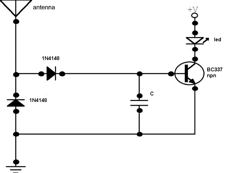

Versione 1
DESCRIZIONE
Questo piccolo e semplice circuito permette una volta alimentato con una tensione minima di 3- 3,5v di far accendere un led quando il propio cellulare squila o riceve un messagio.
Come potete vedere bastano 2 diodi comuni come gli 1N4148 e un transistor npn come il BC 337, l'antenna può essere fatta con un semplice pezzo di filo di rame o di ferro, il condensatore andrebbe individuato facendo diverse prove per trovare quello più adatto alla frequenza del propio cellulare, io ho usato 1 uF e funziona sanza problemi ma non sono certo vada sempre bene per tutti, se siete particolarmente abili potete riuscire a far tutto il circuito su un pezzeto di basetta mille fori o adirittura senza.

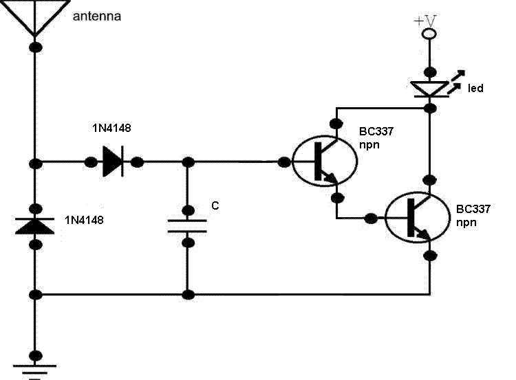

Versione 2
DESCRIZIONE
In pratica il circuito non cambia il funzionamento e lo stesso alla versione 1, il funzionamento e lo stesso la differenza sta nel fatto che usando due transistor in configurazione
Darlington invece che uno aumenta la sensibilita del circuito, eventualmente la sensibilita non fosse ancora sufficente un idea potrebbe essere quella di usare adiritura 3 transistor
