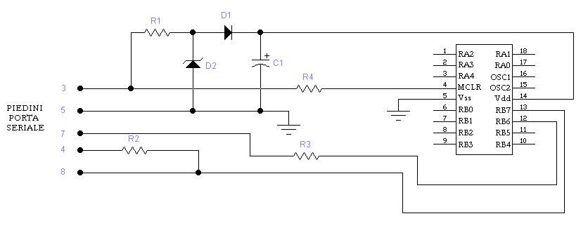

Lo so che esistono già diversi tipi di programmatore per questo pic, ma credo che questo sia quello più semplice in assoluto e facile da realizzare su breadbord (mi sembra inutile realizzarne il pcb data la semplicità...).
Elenco componenti:
R1, R2=2,2K
R3=22K
R4=5,6K
D1=1N4148
D2=5V6 (zener)
C1=10uF
Schema:
Piedinatura presa seriale:

Funzionamento del programmatore:
Durante il trasferimento del file .hex, il piedino 3 della RS232 è a livello alto, con una tensione superiore a +5V, che ridotta alla tensione voluta (2,2 - 5V) mediante i componenti R1 e D2, viene utilizzata per alimentare il pic.
Quando IC-PROG effettua un reset, porta il pin 4 (MCLR)
del pic a livello 0V, il diodo D1 si comporta come un circuito aperto e l'alimentazione al pic è data dal condensatore carico C1.
I bit del file .hex sono trasmessi al pin 12 (RB6) del pic attraverso il terminale 7 della RS232 (terminale Request-To-Send).
Per terminare il trasferimento del programma, IC-PROG porta a livello alto i terminali 4 (Data Terminal Ready) e 8 (Clear To Send) della RS232 e questi dati sono applicati al pin 13 (RB7) del pic.
Anche se questo programmatore è stato progettato per il pic16f84a (sul quale l'ho verificato e ho ottenuto ottimi risultati)
credo che con qualche piccola modifica si possa utilizzare anche per altri pic.
