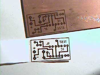

Supponiamo che abbiamo nelle nostre mani il disegno del pcb stampato con una stampante laser (non con le comune stampanti,magari se si ha in possesso una stampante comune si puo stampare il PCB su un foglio di carta comune A4 per poi andare a fare una fotocopia in una qualsiasi cartoleria),una cosa molto importante e quella di stampare il PCB come se lo si vedesse dal lato componenti (cioè stampare il PCB in modo speculare)
![](/UserFiles/peppix1/Image/PCB0.JPG)
Una volta che siamo in possesso del disegno bisogna tagliarlo facendo attenzione a lasciare un po di margine da un lato

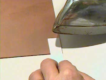

successivamente si poggia il disegno con il lato stampato sulla lastra di rame, per poi prendere un ferro da stiro con la tempertura al massimo, ma senza vapore e lo si poggia sopra premendo per 3 minuti , finche non si vede la carta bruciacchiarsi un po (NON STARE PIU TEMPO COL FERRO DA STIRO SOPRA)

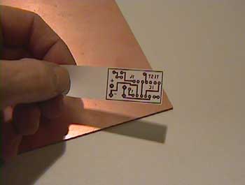

Una volta tolto la carta si dovrebbe ottenere il disegno stampato sulla basetta di rame (se ci dovessero essere inperfezioni sul disegno si possono correggere con una pennarello indelebile a punta fine)

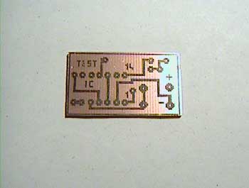

A questo punto tagliare la basetta facendo attenzione a non intaccare le piste (la basetta puo essere tagliata con una normale forbice da elettricista)

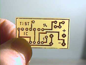

Ora siamo pronti per l' incisione nel cloruro ferrico ( consiglio di indossare guanti protettivi e abiti un po vecchiotti visto che macchia molto) si procede mettendo la sostanza in un recipiente di PLASTICA (non di alluminio perche il cloruro ferrico lo corrode)e successivamente si immerge la basetta rivolta con lo stampato in giu. Dopo 5 minuti si alza la basetta con una sempplice forchetta di plastica e si vede se e andato via tutto il rame in eccesso se questo non fosse avvenuto si lascia la basetta ancora per qualche minuto.
Il risultato finale dovrebbe essere questo
![](/UserFiles/peppix1/Image/stampati_06.jpg)
Dopo aver alzato la basetta sciacquarla in acqua corrente per poi pulirla con del solvente ed infine prendere una punta di trapano da 1mm e fare gli opportuni fori.
