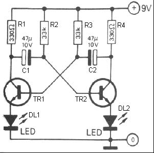

Schema elettrico
I transistor sono entrambi BC547
Funzionamento
Dando tensione al circuito, attraverso la R3, il condensatore C2 inizia la carica e, raggiunta ai suoi capi la tensione necessaria a mandare in conduzione il transistor TR1, fa accendere il LED siglato DL1. A questo punto inzia a caricarsi C1 attraverso la resistenza R2, e mandando in conduzione TR2, fa accendere DL2. Il ciclo si ripete finchè non si scollega l'alimentazione. I LED non potranno MAI trovarsi accesi contemporaneamente. Le due resistenze da 330 ohm limitano la corrente al LED.

2. Ovviamente, variando i valori di resistenze (R2,R3) e condensatori, si modifica la frequenza di lampeggio, secondo la formula:
Hz = 1000 * [ 0,7 / (R * C) ]
dove 1000 è un numero fisso, 0,7 è la tensione necessaria a mandare in conduzione il transistor, R è il valore della R2 o della R3 espresso in kiloohm, C è il valore di C1 o C2 espresso in microfarad (uF).
Quindi, con i valori riportati nello schema, si ha una frequenza di circa mezzo hertz.
Attenzione! Il quoziente della divisione R2/R1 o R3/R4 deve SEMPRE risultare minore del guadagno del transistor (hfe): nel caso del BC547 l'hfe massimo è di 800.

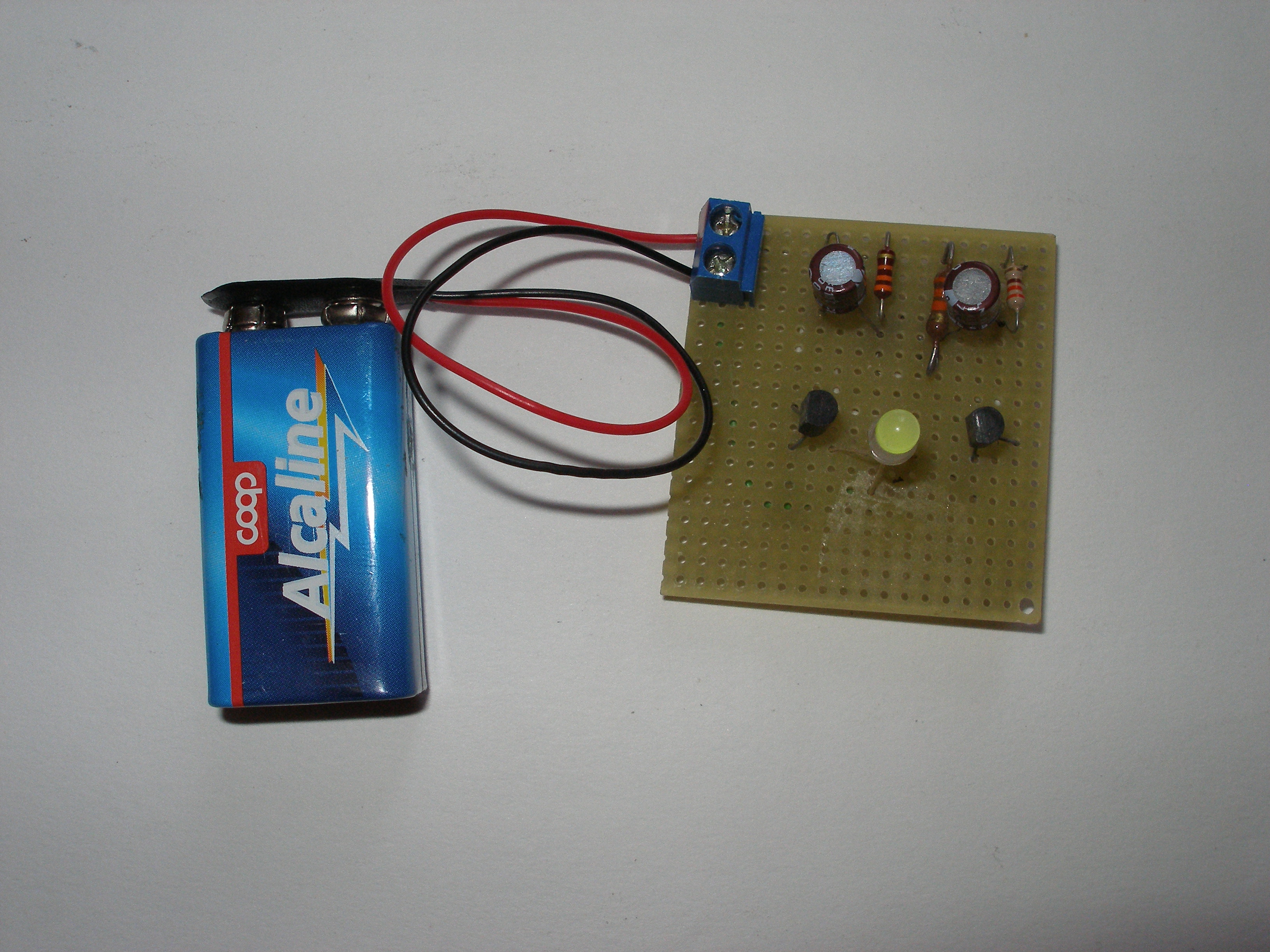

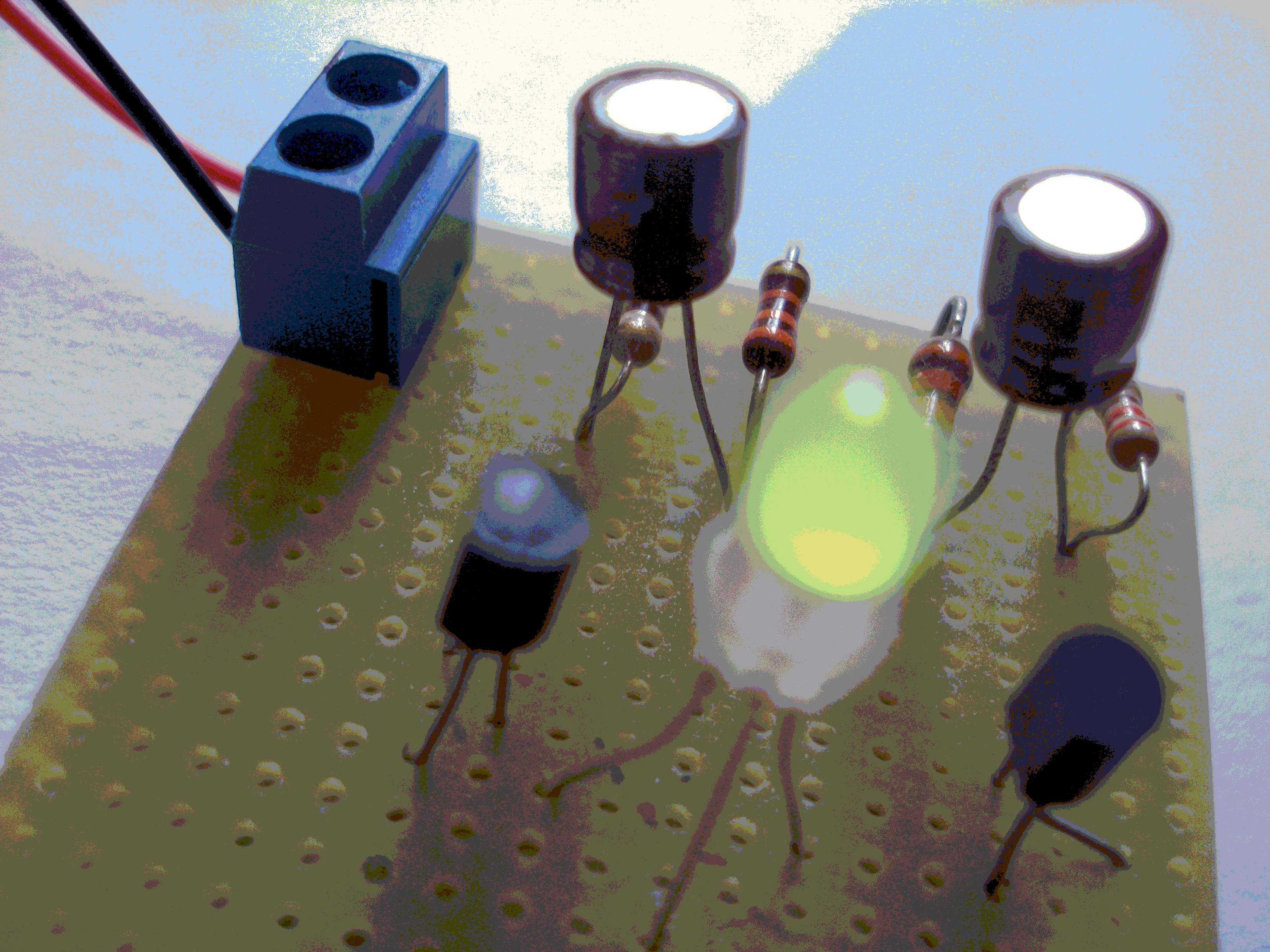

Foto della realizzazione
Io ho utilizzato un solo LED bicolore e ho montato il circuito su millefori. Ho utilizzato come alimentazione una comune pila da 9V (dura tantissimo).
Spero di essere stato chiaro nella spiegazione e aggiungo che il circuito può essere utilizzato anche per generare una frequenza da applicare ad un amplificatore per un altoparlante, ma credo di pubblicare un progetto del genere in una futura pagina.
Precisazione: non è detto che si accenda prima DL1 di DL2 collegando l'alimentazione, poichè ciò è casuale.
