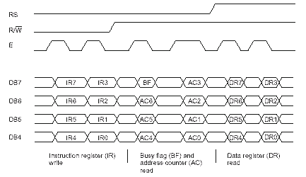

1.3 Invio di dati
Una volta inviato il dato sul bus, il riconoscimento del display avviene durante il fronte di salita di enable.
Nel caso si interfacci il display usando 8-bit, il riconoscimento del dato avviene con un singolo impulso di enable. Invece nel caso in cui si utilizzino 4-bit, bisogna usare i 4 bit msb del display e usare due impulsi di enable: il primo per il riconoscimento dei 4 bit più significativi del carattere, mentre il secondo enable per gli altri 4 bit del dato.
In figura è mostrato l'andamento delle forme d'onde:
fig 1.3.1
Waves

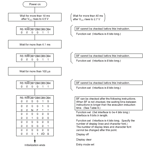

1.4 Inizializzazione
    Il data-sheet del display HD44780U fornisce il seguende diagramma di flusso per inizializzare il display dopo l'accensione:
fig. 1.4.1
Initialize
Per il significato di N,F,I/D e S si veda il capitolo precedente.

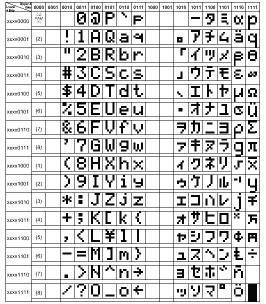

1.7 Caratteri
In figura 1.7.1 la tabella dei caratteri standard presente nel display.

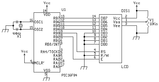

2.1 Interfaccia
E' possibile interfacciare il display a un PIC16F84 utilizzando solamente 6 bit: 4 bit per il bus dati, 1 bit di ENABLE e 1 bit per RS. R/W può essere forzato a massa (cioè in lettura) perchè scrivendo oppurtanemente il programma è possibile gestire le temporizzazioni internamente al pic senza dover andare a leggere col pic il busy flag del display (BF).
fig. 2.1.1
Schematic 4-bit interface
2.2 Ciao Mondo!
La libreria  liblcd4.lib fornisce una serie di subroutine per la gestione del display e funziona utilizzando il collegamento di figura 2.1.1.
La libreria fornisce le seguenti subroutine:
  • init - Per inizializzare il display all'accensione si esegua lo procedura mostrata nel diagramma di flusso di figura 1.4.1;
  • cp (Cursor Position) - Permette di posizionare il cursore. I primi 4 bit permettono di scegliere la riga, gli altri 4 la posizione del cursore nella riga;
  • cl (Clear) - Pulisce il display inviando il comando B'00000001';
  • sd (Send Data)- Invia un carattere al display. RS = 0 e viene inviato il dato al display come in figura 1.3.1;
  • sc (Send Command) - Invia un comando al display. RS = 1 e viene inviato il dato al display come in figura 1.3.1;
Qui di seguito un esempio che scrive sul display "Ciao Mondo!" attraverso questa libreria:
  hello.asm
