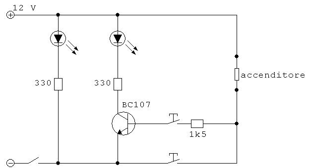

Serve a controllare se il filamento dell'accenditore per razzi è integro
CONTROLLO ACCENDITORE PER RAZZI
Questo semplice circuito serve a controllare se il filamento dell'accenditore per razzi è integro oppure no.
Test per Accenditori
Funzionamento:
Quando si chiude l'interruttore, il primo LED si accende per indicare che la linea è attiva. Premendo il pulsante in serie alla resistenda da 1.5 k il transistor andrà in conduzione
e farà accendere il secondo LED per indicare che l'accenditore è OK (in questa fase la corrente è molto bassa e l'accenditore non si innesca).
Premendo il secondo pulsante la tensione arriva direttamente all'accenditore innescandolo.
