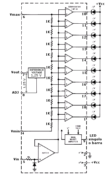

Per chi non sapesse di cosa si tratta diciamo che è l’integrato per eccellenza utilizzato nella realizzazione di barre a LED per misure di livelli di tensione entro un certo range abbinando ad ognuno dei 10 LED un decimo del range stesso.
Per comprendere il funzionamento dell’integrato LM3914 bisogna far riferimento al seguente circuito equivalente:
Circuito equivalente
Anche LM3915 viene utilizzato nello stesso modo ma la scala della barra LED invece che lineare è logaritmica.
La linearità della scala del 3914 è dovuta alla catena di resistenze tutte uguali da 1 K; nel 3915 hanno tutte valori diversi tali da garantire la risposta logaritmica.
Osservando il circuito di cui sopra, si nota che ogni operazionale comanda un suo LED e si evince che, essendo l’anodo dei LED tutti al +Vcc, ogni uscita dovrà andare a potenziale di massa per accendere il LED ad essa connesso.
Ciò significa che ogni ingresso invertente (-) dovrà superare il valore di tensione fissato sull’ingresso non invertente (+) per mandare la corrispondente uscita a massa per accendere il LED.
Si osserva che l’inizio della catena delle resistenze da 1K è sul pin 4 e la fine sul pin 6. Ne consegue che la tensione d’ingresso che dovrà accendere il primo LED dovrà essere superiore a quella fissata sul pin 4 mentre per accendere il decimo LED la tensione d’ingresso dovrà essere superiore a quella fissata sul pin 6.
Pertanto l’incremento di tensione in ingresso per passare dall’accensione di un LED all’altro, sarà (Vpin6 – Vpin4)/10.
Ad esempio se fisso pin 4 (Vmin) a massa e pin 6 (Vmax) a 10V il primo led si accenderà a 1 V e il decimo a 10V.
Si intuisce che la tensione sul pin 6 e sul pin 4 si possa fissare a piacere secondo le esigenze del caso.

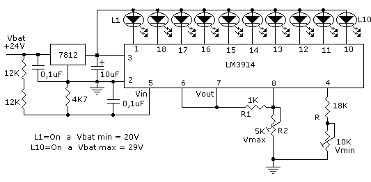

Esempio
Facciamo un esempio pratico per dimensionare R1 R2 e la R sul pin 4 supponendo di voler realizzare unabarra LED per controllare la tensione di due batterie da 12V nominali in serie.
Dobbiamo prima definire la minima e massima tensione che può assumere la serie di due batterie.
Una batteria efficiente da 12V nominali è pienamente carica a 14,2V e completamente scarica a 10,8V; ne consegue che due in serie daranno Vamx= 28,4V e Vmin = 21,6V pertanto possiamo definire il range leggermente maggiore scegliendo vmax 29V e Vmin 20V cioè avremo acceso il primo LED L1 quando Vbat=20V e L10 quando Vbat = 29V.
Essendo l’LM3914 alimentato con stabilizzatore LM7812 non posso usare la Vbat diretta come Vin ma la devo abbassare con un partitore.
Il criterio per determinare questo partitore è quello di abbassare il livello di Vmax sul pin 6 = Vout non eccessivi così da calcolare una R2 non tanto alta e poter trascurare la corrente del pin 8.
Con il partitore fatto da due R da 12K e una da 4K7 sull’ingresso avremo
Vin max = 4,75V con Vbat a 29V e Vin min = 3,27V con Vbat a 20V.
Ne consegue che la Vout sul pin 7 da mandare al pin 6 sia 4,75V e la tensione minima sul pin 4 sia 3,27V.
Imponendo R1= 1K si impone la corrente del LED pari a circa 12,5 mA.
Dalla formula di figura 2 per calcolare Vout si può ricavare R2 che sarà
R2=[(Vout/1,25)-1]x R1 sostituendo si ha R2= 2,8 x 1K = 2,8K
Scelgo pertanto un trimmer da 5K che regolerò per avere i 4,75V sul pin 7-6 cioè L10 acceso quando Vbat = 29V.
Sul pin 4 devo avere una tensione che si calcola
Vpin4= Vmin - (Vmax-Vmin)/10 che sarà 3,27V - (4,75-3,27)/10 = 3,27-0,148 = 3,122V e si ottiene come caduta di tensione su una opportuna R messa tra il pin 4 e massa  percorsa dalla stessa corrente che scorre nella catena delle 1K alimentate sul pin 6 a 4,75V.
Pertanto la corrente è (4,75-3,122)/10K = 0,163 mA.
La R da mettere sul pin 4 affinché faccia una caduta di 3,122V sarà
R = 3,122/0,163 =19,15 Kohm.
Si metterà una resistenza fissa da 18K e un trimmer da 5K o 10K da regolare per avere quanto necessario.
