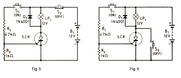

Le Fig. 5 e 6 mostrano un semplice circuito interruttore che controlla una lampadina a filamento tramite una tensione a 12 V. I due circuiti si differenziano solo nella parte di disinnesco dell' s.c.r tramite S2.
Comè ovvio, la lampadina può essere sostituita da un carico equivalente, volendo, ma se si impiega un sistema induttivo, questo deve essere shuntato da un diodo di smorsamento (D1), per evitare ogni danno provocato dalla tensione inversa che interviene allorchè l' s.c.r. è commutato in conduzione o interdizione.
La corrente del gate è erogata dalla resistenza limitatrice R1 e pigiando brevemente il pulsante S1. il circuito rimane in funzione anche lasciando andare il pulsante stesso. La R2 collegata tra il gate  ed il catodo migliora la stabilità nella stessa maniera in cui la migliora una analoga resistenza collegata tra la base e l'emettitore di un transistor. Per interdire il funzionamento, occorre ridurre momentaneamente la tensione anodica a zero pigiando brevemente S2 (Fig. 5) o cortocircuitando l' s.c.r. con S2 (Fig.6).

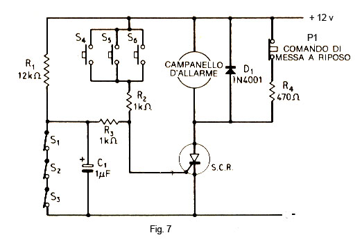

La Fig. 7 è un semplice allarme antifurto "anti taglio dei cavi" . Il sistema entra in funzione non appena si preme uno dei pulsanti , da S4 a S6, oppure viene aperto uno dei contatti (S1-S3)  o tagliando il cavo. I pulsanti possono essere sostituiti da microswitch, o contatti a reed per la protezione di porte e finestre. C1 serve per l'annullamento dei rumori parassitari ed assicura che non si abbiano azionamenti spuri dovuti a vibrazioni o colpi che facciano tremolare le superficidi contatto.

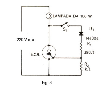

La Fig. 8 mostra un circuito di accensione e spegnimento, funzionante a semionda. Chiudendo S1 all'inizio di ogni semiperiodo positivo, l's.c.r. rimane ancora interdetto, anche se la tensione di rete giunge al gate tramite D1 ed R1. man mano che il periodo di rete procede, al gate giunge una tensione abbastanza ampia per produrre di reazione  interna che abbiamo visto sopra, nei dettagli, e la lampada si accende. Nel momento in cui l' s.c.r. conduce, la sua tensione anadica cala pressochè a zero, ed in tal  modo il pilotaggio tramite il gate non ha ulteriore effetto.  In  queste condizioni nell' s.c.r. circola una corrente  intensa  e il semiconduttore resta  autoallacciato per tutto il semiperiodo. Si disinnesca automaticamente quando il semiperiodo finisce e la corrente anodica cala a zero. Tale funzione si ripete di continuo, come dire che l' s.c.r. innesca poco dopo che è iniziato il semiperiodo positivo, semprechè S1 sia chiuso, e praticamente metà della potenza di rete è applicata alla lampada. L' s.c.r e la lampada si spengono quando S1 è riaperto. La R1 ha un valore piuttosto basso, ed in tal modo l' s.c.r. è innescato il più tardi possibile, in ciascun semiperiodo. D1 previene la polarizzazione inversa del gate, come avverrebbe durante le semionde negative.

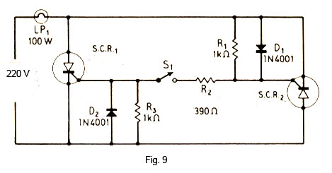

La Fig. 9 infine, mostra due s.c.r collegati in antiparallelo per alimentare un carico su ambedue le semionde.
Quando S1 è aperto, i due gates non sono polarizzati. e il carico non è alimentato. Chidendo S1, durante il semiperiodo positivo delle rete, D1 ed R2 polarizzano il gate di s.c.r. 1 mentre durante il semiperiodo negativo D2 ed R2 polarizzano il gate di s.c.r. 2. Ottenendo in tal modo  il controllo ad onda intera sul carico.

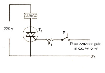

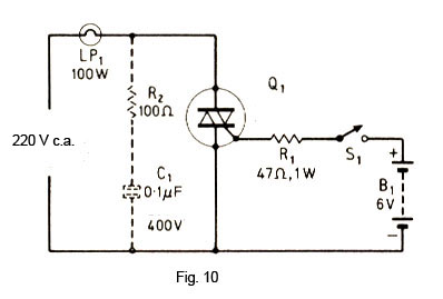

La Fig. 10 mostra lo schema di un interruttore di rete che impiega un triac munito di polarizzazione in c.c per il gate.
Ovviamente il triac si innesca chiudendo S1 ed il carico è alimentato ad onda intera. Se come carico s'inserisce un motore o altro sistema induttivo  è necessario collegare la serie R2 - C2 tra i punti indicati. Le correnti e le tensioni alternate hanno uno sfasamento rispetto a quelle che circolano nei carichi induttivi. Quando il triac disinnesca e la sua corrente dei terminali principali cade a zero, al termine di ciascun periodo, di conseguenza, si hanno dei forti picchi instantanei di tensione che derivano proprio dalle differenze di fase, e che sono applicati al triac. Se il rapporto di salita di queste tensioni di commutazione superano il valore critico, possone re-triggerare il triac che in tal modo rimarrebbe continuamente innescato. Il fenomeno può appunto essere superato con l'inserimento di R e C per evitare ogni innesco spurio, limitando il rapporto di crescita delle tensione al valore di sicurezzaa di circa 1 V / µs.

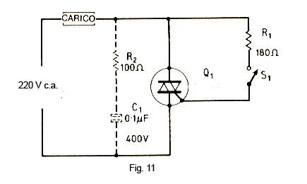

La Fig. 11 mostra invece come si possa impiegare un triac  come semplice interruttore, con trigger ricavato direttamente dalla rete. Il triac innesca quando si chiude S1 e la tensione attracerso R1 giunge al gate. In pratica si ha l'accensione ad ogni semiperiodo. Il pilotaggio del gate tramite R1 è tolto automaticamente quando il triac innesca, ed in tal modo la corrente minore che attraversa S1 è dell'ordine di pochi milliampere, mentre quella massima è di circa 2 A, nell'istante della chiusura; si tratta comunque di una intensità di picco. Tale corrente di picco può essere ridotta a pochi mA con altri accorgimenti ....ma questo è un altro discorso.

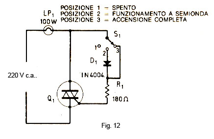

La Fig. 12 è equivalente alla 11, aggiungo solo che il diodo fa passare solo i semiperiodi positivi, cosicchè la lampada è alimentata a metà della tensione.

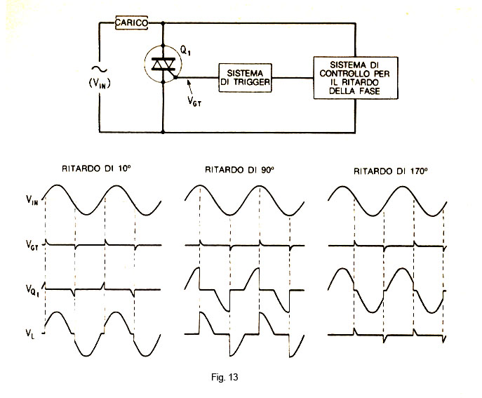

La figura mostra il circuito di utilizzo di un triac che regola la potenza applicata ad un carico. Il carico è posto in serie al triac. Il segnale per il trigger del gate, è derivato da A2 vedi Fig. 3 tramite un sistema di ritardo della fase ed un trigger.
Il ritardatore della fase, fa si che la tensione alternata all'ingresso del circuito di trigger possa essere variata, idealmente, nei confronti di A2 da 0° a 180°, come dire per tutta la durata di un semiperiodo di rete. Il dispositivo di trigger è una sorta di "interruttore" comandato dalla tensione che ha un funzionamento a scatto ed accende il triac quando è presente il livello di tensione prefisso all'uscita del ritardatore di fase o al termine del periodo di ritardo nello sfasamento. Le forme d'onda che vediamo sono quelle che compaiono nei diversi punti del circuito con tre diverse regolazioni del sistema di sfasamento.
Vin = tensione di rete
Vgt = tensione sul gate
Vq1 = tensione ai capi del triac
Vl   = tensione applicata al carico
Regolazioni del sistema di ritardo della fase:
10° - il triac riceverà il trigger  10° dopo l'inizio di ciascun semiperiodo. Al carico si applica quasi tutta la tensione di rete.
90° - il si accende verso la metà di ciascun semiperiodo. Al carico è applicata solo la metà della potenza.
170° - Il triac non si accende altro che a 10° dal termine del semiperiodo. Al carico è applicata una potenza veramente    minima.

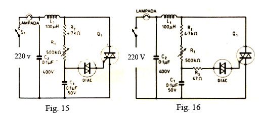

Quindi il circuito di Fig.15 è quindi ben utilizzabile, ma è privo di difetti?  Beh, uno lo ha. Il potenziometro R1 ha una notevole isteresi di manovra. Se la lampada si spegne quando R1 giunge al valore di 500K, non si accende sino a che non si riduce il valore a circa 400K. In tali condizioni il valore di C1 riesce a raggiunge i 35v che servono per innescare il diac; in tal modo , il triac innescherà a circa 10° prima che il semiperiodo termini, applicando un pilotaggio molto debole alla lampada. Quando il diac innesca durante il semiperiodo, riduce la carica del C1 di soli 5, quindi a 30v.
Di conseguenza, nel successivo semiperiodo, C1 si deve scaricare della tensione a 30v e ricaricarsi a 35v per accendere il diac con una escursione totale di 65v in un semiperiodo. Siccome R1 è sempre regolato a 400K, C1 raggiunge il valore di 35v in ritardo, nel secondo semiperiodo, rispetto al primo, ed il triac si accende molto prima della fine del semiperiodo, quindi alimenta in modo assai più elevato il carico, facendo emettere una luminosità molto più forte. Nel semiperiodo ancora successivo, il circuito lavora più o meno nelle stesse condizioni del secondo semiperiodo e la lampada continua ad essere molto luminosa. Una volta che il circuito sia perfettamente operativo, C1 muta di valore, per ogni semiperiodo, di 65v ed il valore di R1 deve essere portato a circa 450-460K prima che la lampada si spenga, o che giunga a livelli di luminosità molto bassi. Per ridurre questa noiosa isteresi  dobbiamo modificare il circuito come quello di Fig. 16. Infatti la R3 riduce l'ampiezza della variazione di tensione su C1 quando il diac innesca.

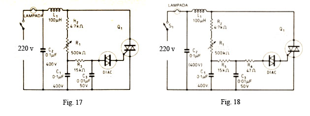

Il circuito di Fig. 17 riduce ancora l'effetto parassitario. Infatti la carica di C1 si scarica nel C3 tramite la resistenza piuttosto elevata di R3. C1 ha una tensione leggermente più elevata di quella di C3, e C3 fa condurre il diac ogni volta che raggiunge i 35v. Una volta che il diac è innescato, riduce la tensione ai capi di C3 brevissimamente, a 30v. C3 però si ricarica parzialmente tramite C1 ed R3. Si ha quindi una variazione piccola nella carica di C3, come risultato dell'innesco del diac, quindi il circuito mostra un ritardo limitatissimo. L'isteresi può essere ulteriormente ridotta pressochè a zero, collegando una ulteriore resistenza in serie al diac per limitare la scarica del C3, come di vede in Fig. 18.

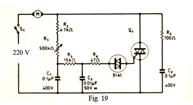

La Fig. 19 è simile a quella di Fig. 18, salvo che il filtro R.F. costituito da L1- C2 è eliminato (visto che la soppressione dei disturbi è ottenuta automaticamente tramite l'induttanza del motore) e si impiega il filtro contro i picchi di tensione costituito da R5 e C2. Visto che il motore ha una precisa natura induttiva, le tensioni e correnti principali che circolano nel triac sono sfasate. Di conseguenza, si hanno dei transitori della tensione molto elevata quando il triac disinnesca alla fine di ciascun semiperiodo; se non si prevedessero R5 e C2, queste sovrattensioni potrebbero riaccendere in modo parassitario il triac.
