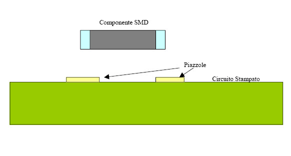

I dispositivi, resistori, condensatori, ferriti, ecc.. sono di diverse dimensioni ma la procedura di montaggio in sostanza e' la stessa per ogni componente e può essere descritta con i seguenti passi:

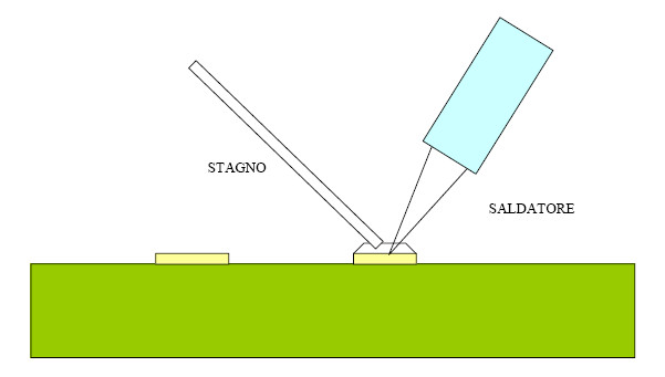

1) Depositare uno strato di stagno, con stagno e saldatore, su di una delle piazzole, del circuito stampato, che dovranno ospitare il dispositivo.

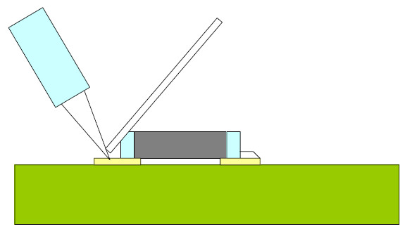

2) Saldare sulla piazzola stagnata in precedenza, in posizione, il componente avvalendosi delle pinzette e del saldatore.
3) Saldare il secondo terminale ( o i rimanenti nel caso di circuiti integrati) con stagno e saldatore.
Se e' il caso ripassare con stagno e saldatore, assieme, le eventuali saldature fredde.

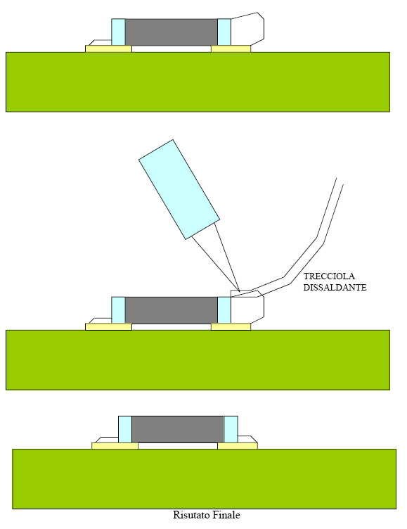

4) Se e' il caso assorbire con la trecciola dissaldante lo stagno in eccesso.
