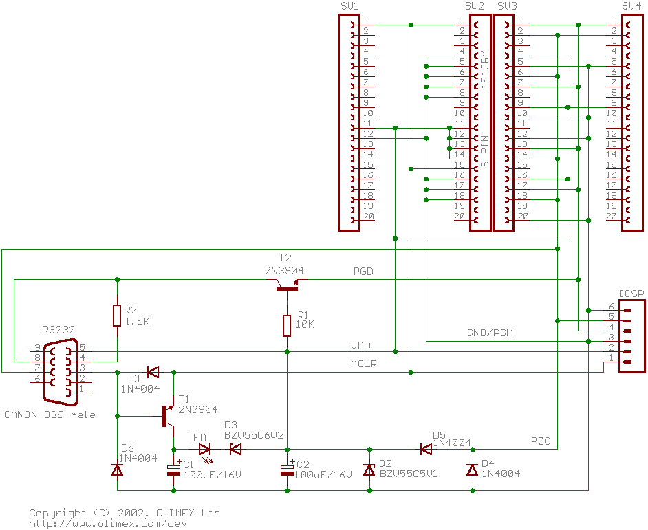

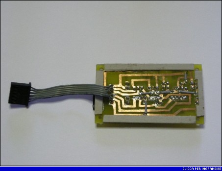

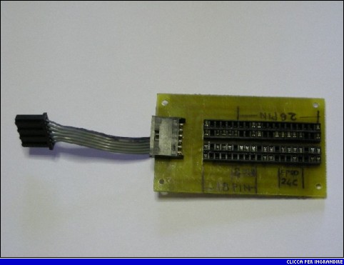

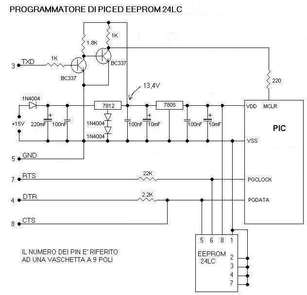

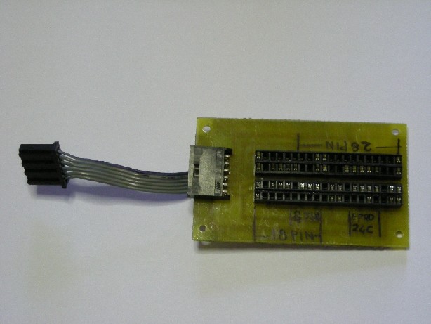

Ho costruito un programmatore per PIC nel quale ho preparato uno zoccolo dove posso montare le varie serie di PIC quelle a 18 -28 -40 pin e le epron serie 24C, ho preso due zoccoli a 40 pin ho tagliati i supporti ai lati , ricavando 4 connettori da 20 pin ciascuno, ho preparato la pista dove monto i 4 connettori con relativa larghezza da inserire i PIC a 18 o a 28 e quelli a 40 che hanno i contatti più larghi, ho eliminato nei vari connettori le spinette che non servono in questo modo ho ridotto il numero il numero di fori da fare sulla pista e cosi da ridurre lo sforzo per inserire e toglire il PIC dallo zoccolo, in più ci ho aggiunto il connettore ICSP, lo schema dello zoccolo è preso dallo schema che ho allegato.

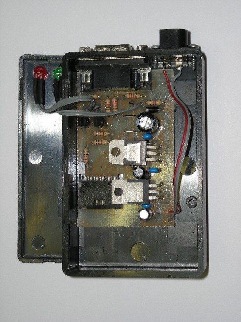

Come schema del programmatore ho costruito in un primo momento una versione non alimentata usando lo schema di sopra, quindi mi sono preparato il circuito del programmatore e lo zoccolo, ma purtroppo mi dava problemi con i vari programmi ICProg o WIPIC, allora ho deciso di fare una versione con alimentazione esterna, questo è lo schema che ho usato e utilizzando lo zoccolo che mi sono preparato nella prima versione.

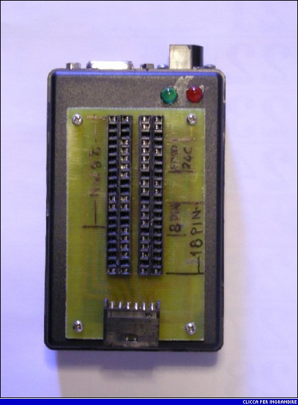

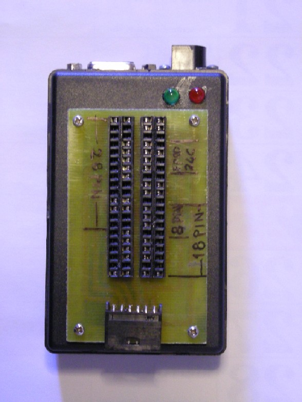

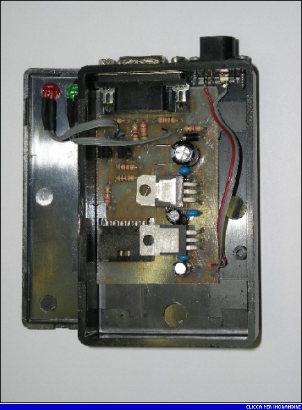

Questo è il programmatore , la parte del circuito e assembleggio finale

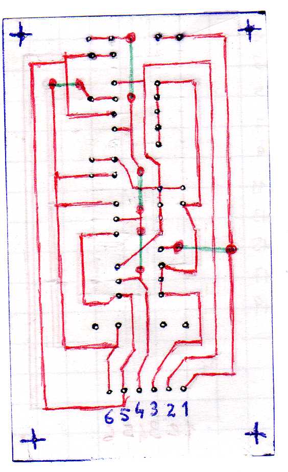

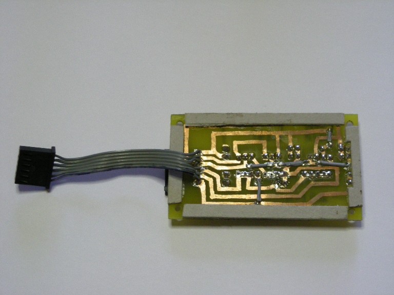

In pratica questo programamtore che ho costruito è in certo senso la fusione dei due schemi , il primo schema per la parte dello zoccolo per inserire i vari tipi di PIC e il secondo schema pe ril circuito del programmatore. Come software ho usato sia ICprog e WINPIC in entrambi và settato come programamtore di tipo JDM seriale, e funziona bene, le serie che può si possono usare sono le 12Cxxxx, 16Cxxxx, 16Fxxxx come dichiarato dal progetto originale. Allego una foto del PCB dello zoccolo su richiesta di utenti del forum, scusate la scarsa qualità ma di solito li faccio a mano, mi scoccia usare i programmi , i punti neri sono i fori corrispondenti alle spinette, le linee verdi sono dei ponticelli da fare con dei fili sul lato dove ci sono le tracce in rame, questo è il disegno sul lato rame, alcuni fori non sono collegati con le tracce, sono quelli esterni e servono solo fissare i 4 connettori alla basetta
