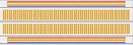

Le BREADBOARD sono sostanzialmente delle basette sperimentali, ossia basette già costruite che permettono di realizzare in modo molto semplice dei collegamenti tra i componenti del circuito. Ecco come sono fatte:
I componenti e i fili di collegamento si infilano nei fori: in essi sono presenti delle piccole molle che li tengono incastrati.
E' quindi utile avere a disposizione un paio di pinze a becchi stretti per piegare i reofori, e un paio di tronchesine per tagliarli.
Queste basette hanno quattro linee parallele (quelle più esterne) dette "linee di alimentazione", dove si è soliti applicare la tensione che farà funzionare il circuito. I fori sono collegati nel seguente modo:
La riga centrale, priva di fori, è quella a cavallo della quale si posizionano i circuiti integrati, in modo che i piedini non siano in cortocircuito. Infatti la distanza tra i fori è quella standard dei piedini degli integrati in contenitori DIL.
