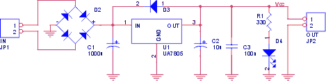

Un errore spesso commesso è quello di dimenticare i connettori verso l'esterno, tipicamente le alimentazioni o i connettori di input/output, raccolti in una apposita libreria (Place > Part > Header). Ovviamente nello schema ciò non ha importanza ma nel momento in cui si realizza il PCB diventa un aspetto essenziale.
Al momento di salvare il file contenente lo schema (.dsn) ricordarsi di specificare la directory (Capture propone l'ultima utilizzata ma ciò spesso non è una scelta razionale) e possibilmente anche un nome significativo.

orcad1 - Schema dell'alimentatore

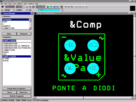

Una ulteriore tipologia di file che viene utilizzata è quella che contiene i footprint (con estensione .llb), cioè la descrizione meccanica dei vari tipi di componenti. La quantità di tali file che viene fornita con Layout è davvero impressionante ma. quando serve manca sempre qualcosa. Ed inoltre vi accorgerete che spesso troppe informazioni sono un inciampo. Infine la maggior parte delle librerie sono poco adatte alla produzione di circuiti fatti in casa che, necessariamente, sono costruiti con una scarsa precisione meccanica, senza solder-mask e, soprattutto, con fori non metallizzati.
A questo punto inizia l'operazione che, soprattutto le prime volte, è senz'altro la più lunga e la fonte di errori e mal di testa: la fusione tra le informazioni contenute nei tre file citati.

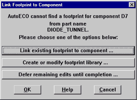

Per ciascun tipo di componente viene richiesto quale footprint deve essere utilizzato, con una finestra simile a quella riportata (non è riferita a nessuno dei componenti dello schema di esempio).
orcad2 - Scelta del footprint
In genere è utilizzato il primo pulsante link existing footprint to component per scegliere a quale footprint legare quel particolare componente. Occorre quindi scegliere la libreria tra quelle visualizzate e quindi scegliere il footprint tra quelli contenuti nella libreria.
Purtroppo l'enorme quantità di librerie presenti rende poco immediata la scelta. Se volete, per cominciare potete usare per questo progetto di esempio la libreria tutorial.llb allegata al presente file che contiene tutti e soli i componenti usati nello schema. In seguito dovrete imparare a muovervi nelle librerie fornite dalla OrCad e soprattutto a crearne di nuove. Qualora non dovesse apparire una libreria tra quelle presentate dal programma, usate il tasto add.
La scelta del footprint può essere cambiata successivamente senza alcun problema ma deve essere fatta in questo momento, pena il mancato completamento dell'operazione e l'impossibilità di proseguire. Se annullate questa operazione, la cosa più semplice da fare è ripartire dall'inizio e sovrascrivere l'eventuale file creato.
Le prime volte questa operazione è piuttosto lunga e noiosa ma, per fortuna, le scelte fatte sono memorizzate nel file User.prt e riutilizzate automaticamente in seguito: trattandosi di un file di testo, può essere editato con un qualunque text-editor anche se la cosa più opportuna è quella di limitarsi a cancellare le righe che non servono più o contengono errori. Esiste anche il file System.prt, fornito con il programma e di identica struttura ed uso, ma ne sconsiglio la modifica in quanto contiene assegnamenti standard.

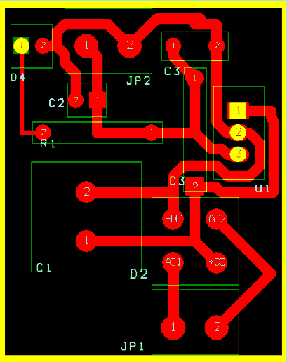

Finita questa operazione appare sullo schermo un'immagine che rappresenta tutti i componenti uniti da segmenti rettilinei che rappresentano le connessioni che dovranno essere effettuate (il ratnest). L'immagine è riferita allo schema di esempio, dopo la disposizione manuale dei componenti, fatta semplicemente trascinando con il mouse i componenti nella posizione desiderata.
orcad3 - Il ratnest di un alimentatore

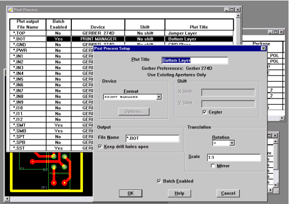

È opportuno salvare il lavoro fatto fino a questo punto (è attivo di default il salvataggio automatico multilivello ma fidarsi è bene, non fidarsi è meglio.).

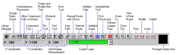

Familiarizziamo con la toolbar
Nell'immagine seguente è riportato il nome delle icone presenti sulla toolbar. Non è ovviamente necessario usare o conoscere da subito tutti i comandi. Mi limiterò a descriverne solo qualcuno.
  • L'icona Component_tool permette di selezionare e spostare i componenti. Da notare che questa icona e le seguenti sono attivate automaticamente se dal menù è selezionato Option > Preference > Auto_select_tool (scelta che ritengo poco comoda). Questa icona è chiaramente incompatibile con le seguenti delle stesso blocco e, se selezionata, le disattiva
  • L'icona Obstacle_tool permette di creare ostacoli (per esempio le dimensioni fisiche della scheda, i fori, aree senza rame)
  • L'icona Spreadsheet_tool permette la visione e la modifica del disegno attraverso una nutrita serie di tabelle simili al classico foglio elettronico in cui sono riportati in righe e colonne i vari parametri dei collegamenti (per esempio la dimensione delle piste) e dei componenti (per esempio i tipi di piazzole usate). Le singole celle, le righe, le colonne o i gruppi di celle sono selezionabili con soliti metodi (trascinare il mouse, cliccare sull'intestazione delle righe e delle colonne ecc.)
  • Gli Zoom non necessitano di descrizione. Il "francobollo" nero sulla destra permette di capire, in una scheda di grandi dimensioni, quale è la zona visualizzata ed anche di spostarsi su essa senza usare le scroll-bar
  • Se le misure della scheda sono in pollici (quasi sempre vero), le coordinate X e Y sono espresse in mils (1000 mils = 1 pollice = 25.4 mm)
  • Il Current_layer indica su quale strato del circuito stampato si sta lavorando. I layer più importanti sono il Bottom (detto anche lato saldature, quello che sta "sotto" il circuito stampato), il Top (le eventuali piste poste in un circuito a due facce dalla stessa parte dei componenti oppure i "ponticelli"), il Global (gli oggetti che attraversano tutto la stampato, per esempio i bordi della scheda), l'Assembly_top (dove stanno i componenti), il drill (il disegno per la foratura). Se un layer appare nero, significa che non è usato nel disegno corrente. Ricordate che lo stampato è sempre visto "dal di sopra", cioè dal lato componenti e quindi le piste e le saldature si vedono per "trasparenza".
Un aiutino piccolo-piccolo arriva dal tasto F1 (help generico) o F2 (help sensibile al contesto)

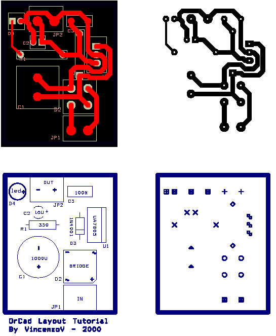

Di seguito il risultato di uno sbroglio manuale, corretto dal punto di vita elettrico ma poco curato (linee a zigzag, percorsi con angoli retti, scarsa "estetica").
orcad5 - Il circuito sbrogliato
Per migliorare le cose è possibile o usare l'Auto_path facendo un doppio click su ciascuna delle piste da rivedere oppure usare lo strumento completamente automatico Auto > Auto_boardDFM. L'effetto di tale comando è visibile nell'immagine dello stesso stampato riportata qualche pagina più avanti.
È cosa particolarmente utile ed opportuna usare con una certa frequenza il comando Auto > Board_space_check per effettuare la verifica della correttezza dello sbroglio in quanto, spesso Layout pare dimenticarsi di alcune regole basilari: se osservate fenomeni strani (per esempio una pista che si rifiuta di passare in uno spazio vuoto oppure una pista che insiste a passare sopra un'alta) usando questo tool vi eviterete un sacco di mal di testa.

Per poter realizzare il circuito è necessario stampare separatamente i vari layer del circuito. Per far ciò occorre come prima cosa usare l'icona Post_processing > Set_up_batch.
Qui sotto riporto, in secondo piano, lo spreadsheet di post-processing che riporta i layer che compongono lo stampato sulle varie righe ed il settaggio dei parametri di output sulle colonne.
orcad6 - Le finestre per impostare la stampa
Dopo aver selezionato una delle righe (bottom_layer nell'esempio qui riportato), cliccato con il tasto destro del mouse e scelto modify, appare la finestra che permette di impostare i vari parametri:
  • il tipo di output richiesto (l'hobbista in pratica sceglierà sempre Print_manager visto che ben difficilmente dispone di un fotoplotter Gerber). L'uscita su stampante è adeguata per la produzione di master per la fotoincisione
  • L'opzione per mantenere aperti i fori (è vivamente consigliato attivarla). Non è possibile deciderne la dimensione ma quella ottenuta è adeguata per la foratura manuale
  • L'eventuale possibilità di spostare o ruotare l'immagine che verrà stampata
  • La scala, ovviamente da lasciare 1:1 se si stampa su acetato o su altro supporto per la fotoincisione
  • La possibilità di Mirror. Personalmente lascio questa opzione disattiva per il layer Bottom ed attiva per quello Top in quanto ciò permette di usare il foglio che verrà stampato nella maniera che reputo la migliore (cioè con l'inchiostro di stampa rivolto verso il rame). Attenzione a non sbagliare
  • L'opzione per attivare o meno la stampa del layer. Normalmente è attiva per i soli layer Bottom, Top (se previsto) ed assembly. Per ciascun layer è stampato un foglio separato. Potrebbe essere utile stampare anche il piano di foratura
Cliccando con il tasto destro su una riga dello spreadsheet di post-processing e scegliendo preview si scoprono due cose che lasciano perplessi:
  • I fori al cento delle piazzole non appaiono aperti anche se si è attivata l'apposita opzione. In realtà la stampa sarà corretta, è solo una "svista" dei programmatori
  • Le piste appaiono spesso di colori vari (in genere blu). Questa cosa, al di là di considerazioni estetiche, pone un grosso problema: con una stampante in bianco e nero (in particolare con le laser, le migliori per questo uso) le piste appariranno retinate, producendo pessimi risultati quando si passerà alla fotoincisione. Per risolvere il problema occorre fare i seguenti passi (siate scrupolosi.)

Di seguito quattro viste del circuito di esempio scelte tra le molte disponibili, stampate non in scala. Nell'ordine:
  1. La finestra con lo stampato al termine delle operazioni di sbroglio
  2. La stampa del lato saldature. Notare che il colore è stato correttamente forzato a nero e che la stampa è simmetrica rispetto a quanto si dovrà vedere sullo stampato se guardato dal lato saldature
  3. La disposizione dei componenti (nel classico colore blu scuro)
  4. Il piano di foratura (normalmente inutile per l'hobbista)
orcad7 - alcune viste del circuito
L'uso delle librerie
Nel corso del tutorial ho più volte accennato al fatto che è importante utilizzare librerie proprie di footprint. I motivi principali per questa scelta sono:
  • Il numero delle diverse forme fisiche dei componenti usati è in genere di qualche decina al più. È più semplice trovare questi pochi componenti in una libreria di piccole dimensioni piuttosto che cercarli in decine di librerie diverse, ciascuna con centinaia di componenti dal nome non sempre immediato
  • Le librerie standard in genere hanno le piazzole troppo piccole (tipicamente da 50 a 63 mils): sono perfette se si usano fori metallizzati ma inadeguate per fori di diametro maggiore di 0.6 mm, cioè quelli più frequentemente usati dall'hobbista. Nel caso di piazzole troppo piccole si rischia che in fase si foratura o saldatura la piazzola stessa si stacchi dal supporto in vetronite
  • Spesso non si trovano i footprint che servono: trimmer, display a 7 segmenti, integrati di potenza sono quelli di cui si sente maggiormente la mancanza a causa della notevole variabilità. In questo caso non esistono alternative al disegno del nuovo footprint
  • Le librerie standard creano problemi con i circuiti stampati a doppia faccia nel caso di componenti non saldabili "dal di sopra" quali i connettori, condensatori verticali e, in alcuni casi, zoccoli dei circuiti integrati: infatti il programma sottintende la metallizzazione dei fori per effettuare connessioni .
Due sono le tentazioni da evitare nella maniera più assoluta:
  • Modificare componenti delle librerie standard, lasciando loro lo stesso nome: quando servirà quel componente standard originario, semplicemente sarà stato cancellato
  • Modificare il footprint direttamente nel circuito: la volta successiva in cui verrà utilizzato quel footprint si avrebbe infatti di nuovo lo stesso problema.
orcad8 - La finestra per la modifica delle librerie
Il modo migliore per creare un nuovo footprint e una nuova libreria è quello di modificare un componente già esistente e simile a quello che si vuole creare; ovviamente è necessario salvarlo con nuovo nome e, possibilmente, in un file di librerie propria. Normalmente io utilizzo tre file di librerie: una per i connettori, una per i circuiti ad alta densità (minimi isolamenti, piazzole piccole) ed uno per i circuiti a bassa densità; ovviamente ciascuno è libero di scegliere come organizzare i propri footprint.
Per creare una nuova libreria è necessario usare, a partire dalla finestra principale di Layout, il comando Tools > Library_manager. Viene aperto un elenco di librerie, cliccando sulle quali viene mostrato l'elenco dei componenti in esse contenuti. Lo stesso comando è presente tra le icone della finestra principale di Layout e può essere usato anche durante lo sbroglio di un circuito.
Sulla barra delle icone del Library_manager sono presenti alcuni tool per modificare il footprint, praticamente coincidenti con quelli presenti nella finestra di sbroglio di Layout; l'uso è piuttosto intuitivo se già si sono usati gli strumenti di Layout, soprattutto se si parte da un componente già fatto (cosa che consiglio caldamente, e non solo le prime volte).
L'attenzione principale va posta nella preparazione delle piazzole: tutte le informazioni sono manipolate attraverso il comando Spreadheet > Padstack (pila di foglietti) che contiene l'elenco di tutti i tipi di piazzole disponibili nella libreria. Per individuare un elemento specifico è opportuno prima cliccare sul disegno per evidenziare un pin nello spreadsheet (oppure viceversa).
Nello spreadsheet appaiono, suddivise per layer, la forma e le dimensioni delle piazzole. È possibile editare direttamente oppure, più semplicemente, attraverso un doppio click, usare l'apposita finestra. Alcune piazzole sono predefinite ed anche in questo caso è consigliabile usarne di già fatte (o crearne di nuove partendo da altre già fatta). Indicativamente la dimensione ideale per le piazzole rotonde o quadrate è 75 mils per fori da 0.8 mm, valore da adeguare per fori di diversa dimensione.
I padstack di quei componenti che non devono avere saldature sul layer superiore meritano un trattamento particolare (per i circuiti a doppia faccia ma ovviamente lo stesso componente è usabili in circuiti monofaccia). In questo caso è opportuno che sul layer top il diametro della piazzola sia molto più piccolo (diciamo 30 mils, praticamente la dimensione del foro), di forma anulare e soprattutto segnalato come No_connection
