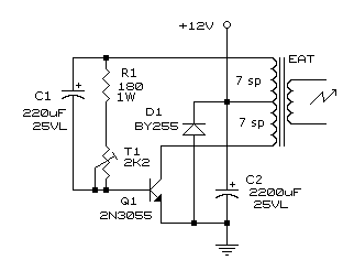

Utilizzando un trasformatore EAT di un vecchio TV e pochi altri componenti si ottiene facilmente un generatore di alta tensione capace di far scoccare tra due fili delle scintille lunghe 3 o 4 mm partendo da una alimentazione a 12V continui.
SCHEMA ELETTRICO:
schema
Il diodo D1 non è indispensabile

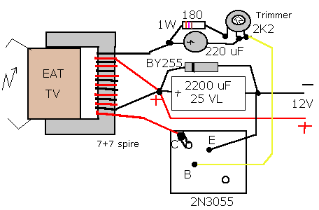

SCHEMA DI CABLAGGIO:
cablaggio

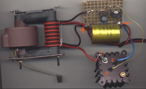

Dall'EAT ho eliminato il cartoccio con gli avvolgimenti primari utilizzati dal circuito TV e ho riavvolto in modo bifilare 7 + 7 spire utilizzando una piattina rosso-nera del diametro di 0,8 mm.
MONTAGGIO:
Con lo scanner ho fotografato il montaggio
montaggio
e ho pure cercato di scannerizzare la scintilla, ma....
scintilla
Con il trimmer da 2k2 si regola la quantità di scintille al secondo dallo scoccare continuo allo scoccare di 4 o 5 volte al secondo.
Aumentando la tensione di alimentazione ovviamente aumenta l'alta tensione e si allunga la scarica.  Ho provato fino a 24V ma poi la tensione sale fino a valori da far scoccare scariche interne alla ciambella EAT.
Il consumo di corrente a 12V è di circa 250 mA

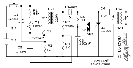

Il circuito raffigurato genera scariche elettriche intermittenti di lunghezza di circa 20 mm sfruttando un primo elevatore-raddrizzzaatore con un trasformatore da 3 ÷ 5 VA con avvolgimenti da 220V e 9V.  L'avvolgimento a 9V viene pilotato da Q1 che entra in oscillazione mediante la reazione positiva ottenuta con il partitore R2, R3 e la capacità C2.  Se non oscilla vanno rovesciati i collegamenti di uno dei due avvolgimenti per avere la fase giusta.  Il trimmer T1 va regolato per avere la massima tensione sul secondario 220V.
L'intermittenza si può cambiare agendo su R4, se diminuisce aumenta il numero di scariche al secondo; l'deale sono 2 o 3 al secondo.
C4 si carica a circa 250Vcc e C3 attraverso R4 pure si carica e raggiunti circa 30 V il diac D2 innesca Q2 scaricando C4 sulle 6 spire ottenendo sul secondario l'alta tensione.
Il circuito funziona anche con una sola batteria a 9V, ovviamente con due batterie l'uscita aumenta.   Il consumo medio si aggira sui 25 mA
Come TR2 ho utilizzato il trasformatore di riga HAT che si vede in foto.

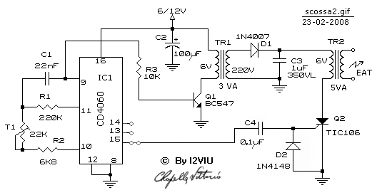

Quest'ultimo circuito è nato modificando quello qui rappresentato.
