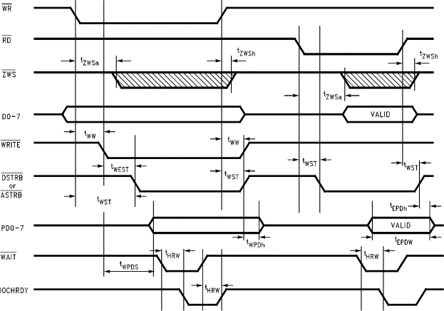

Un esempio reale
Nella figura seguente sono riportate le temporizzazioni dettagliate della porta EPP PC87307VUL prodotta da National Semiconductor (http://www.national.com/) e ampiamente usato in molti PC. Tale grafico è utilizzabile per la progettazione anche se occorre notare che non si tratta dello standard ufficiale ma solo di un'implementazione relativa ad uno specifico chip.
Accanto ai segnali riportati anche nei precedenti diagrammi semplificati sono presenti anche alcuni segnali interni al PC (WR, RD, D0... 7, IOCHRDY, ZWS), utili per comprendere nel dettaglio il funzionamento del chip ma non necessari per la progettazione di periferiche esterne.
Nel diagramma temporale è rappresentata un'operazione di scrittura seguita da una di lettura. Dallo stato del segnale nWAIT all'inizio del ciclo si vede che la rappresentazione grafica è relativa alla EPP 1.7, come del resto chiarito dalla nota 1.
epp3 - Temporizzioni EPP
Simbolo Parametro Condizioni Min Max Unità
tWW Tempo tra i fronti di WR (interno) e di nWRITE (1)     45 ns
tWST Tempo tra i fronti di WR (interno) e di nDSTRB (o nASTRB) (2) EPP 1.7   45 ns
EPP 1.9 (1)   65 ns
tWEST Tempo tra l'attivazione di nWRITE e di nDSTRB (o nASTRB) EPP 1.7 0   ns
EPP 1.9 10   ns
tWPDh Tempo di hold di PD0...PD7 dopo che nDSTRB (o nASTRB) diviene inattivo   50   ns
tHRW Tempo tra l'attivazione di nWAIT e IOCHRDY (3) EPP 1.7   40
tWPDS PD0...PD7 validi dopo che nWRITE diviene attivo     15 ns
tEPDW Tempo di validità di PD0...PD7   80   ns
tEPDh Validità di PD0...PD7 dopo nDSTRB o nASTRB   0   ns
(1) I tempi tWW e tWST sono, nel caso della EPP 1.9, relativi al fronte di WR solo se nWAIT è basso. Altrimenti sono misurati rispetto all'istante in cui nWAIT diviene basso.
(2) E' garantito che nWRITE non passi da basso ad alto prima di nDSTRB (o nASTRB)
(3) Nel caso di EPP 1.9, tempo tra l'attivazione di nRD o nWR e IOCHRDY
