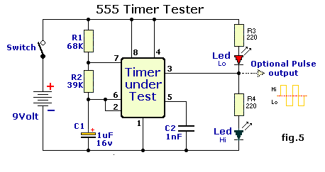

Vi propongo un semplice circuito per testare il popolare integrato NE 555.
Il circuito usa il 555 come multivibratore astabile.Se l’ integrato funziona i due led lampeggiano alternativamente.
