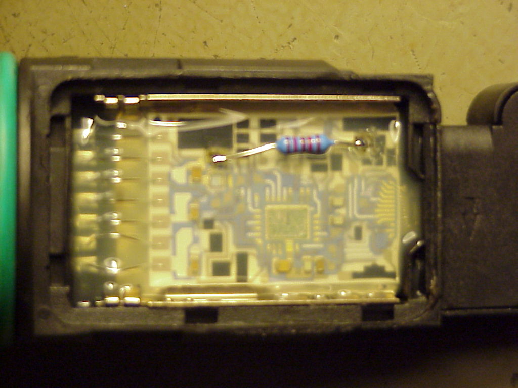

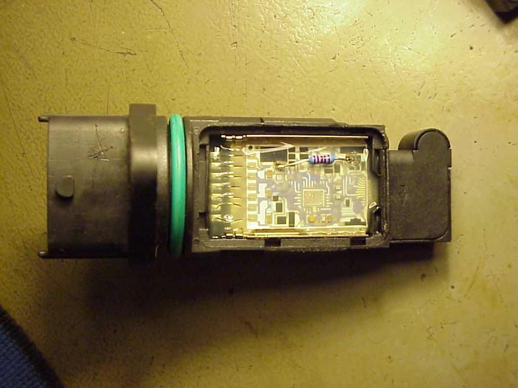

Questo tipo di flussometro viene montato su varie marche di auto (audi fiat ww...), quando si rompe la macchina perde potenza , la soluzione al problema è la sostituzione oppure questa modifica .
La procedura da attuare si compone di 3 passi ed è la seguente:
1) pulire il sensore film con triellina o percloro etilene (lo trovate in qualsiasi pulitura a secco)
2) dopo aver tolto il coperchietto montare una resistenza di precisione 1% da 12k come nella foto
3) richiudere il coperchietto e sigillare con del silicone nero (motorblack ) arexsons e il gioco è fatto !!!
FOTO1
DETTAGLIO
BUON LAVORO !!!
