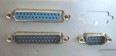

Il comune PC possiede una sola porta stampante a cui possono essere connesse la stampante ed altri dispositivi "paralleli"(ZIP, scanner.). La porta parallela è facilmente riconoscibile guardando il computer all'esterno: appare come un connettore a 25 poli DB25 femmina (cioè con i fori), posto normalmente sul retro del PC. Non va confusa con la porta seriale che, nei vecchi PC, è costituita da un connettore DB25 maschio (cioè con gli "spilli"). Alcuni PC, particolarmente ricchi di periferiche e non particolarmente recenti, hanno anche altri connettori femmina a 25 poli, per esempio quello di alcune porte SCSI per scanner.
spp1.jpg - connettori della interfaccia seriale e parallela
Nella fotografia si vede in alto il connettore della porta parallela ed i connettori delle due porte seriali, un DB25 ed un DB9 (in basso).
Qualora si intendesse usare la LPT per circuiti autocostruiti è cosa quanto mai opportuna installare una seconda parallela. Questo evita da una parte la necessità di sconnettere la stampante ogni volta che si lavora e dall'altra, nel caso di errori, non si rischia la rottura dei chip montati sulla scheda madre.
Un altro consiglio è quello di procurarvi una cavo di uno o due metri con doppio connettore DB25 maschio e tutti i fili connessi uno a uno (cioè il pin uno di un connettore connesso all'uno dell'altro connettore, il due al due e così via), al fine di poter comodamente lavorare senza spostarsi continuamente sul retro del PC. Molto utile anche un gender changer femmina-femmina e, eventualmente, il meno necessario maschio-maschio.
Il connettore in genere installato sulle stampanti (centronics) è invece a 36 pin ed ha una diversa forma, pur avendo sostanzialmente la stessa funzione; in genere è scomodo da utilizzarsi in quanto ha troppi pin "inutili".

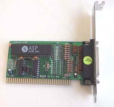

spp2.jpg - LPT aggiuntiva
Qui sopra, l'immagine della classica scheda parallela aggiuntiva su bus ISA, un investimento di una decina di euro di cui non ci si pentirà. Purtroppo molti PC recenti non dispongono di tale bus, sostituito dal più performante PCI. Sono comunque disponibili anche schede per PCI, in genere sono più costose e, a volte, più veloci.
La scheda va installata in uno slot libero, previa configurazione di alcuni jumper:
  • LPT1, LPT2 o, in alcuni casi, LPT3. Ovviamente occorre evitale la prima opzione se è già presente la porta parallela principale (cosa quasi sempre vera).
  • IR5 o IRQ7. Se non sapete cosa fare è opportune non selezionare nessuno questi jumper perché, in PC normalmente configurati vi è penuria di interrupt.
  • Modo SPP o EPP o ancora (più raramente) ECP, quando disponibili. Il modo EPP è più generale e quindi vi consiglio di attivarlo anche nel caso in cui vogliate realizzare circuiti basati sulle idee presentate in questo tutorial.

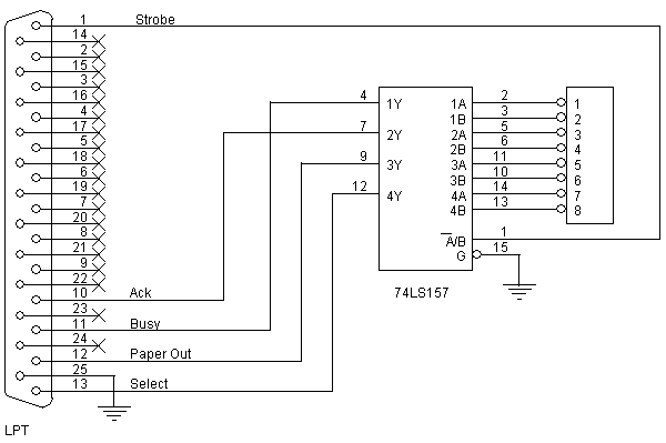

Complessivamente sono disponibili sul connettore della porta parallela 12 bit per l'output e 5 per l'input. Gli ingressi e le uscite sono TTL compatibili (alcuni possono essere a collettore aperto, in genere con resistore di pull-up integrato all'interno del PC) anche se le tensioni e le correnti effettivamente disponibili sono piuttosto variabili in funzione delle tecnologie impiegate per la costruzione della porta.
Su molti PC un uno logico appare come una tensione molto vicina ai 5V, uno zero come 0V (a vuoto). Le correnti disponibili sono in genere di almeno 5 mA sia di sink che di source ma spesso molto di più (anche 50 mA e più). Non si tratta però di una regola: in genere deve essere interpretato come uno logico qualunque tensione superiore ai 2V e come zero logico qualunque tensione inferiore a 0.8V. Inoltre si potrebbe ritenere che la corrente assorbita da un'uscita (Isink) sia maggiore, anche di molto, di quella erogata (Isource).
E' quindi buona norma progettare circuiti che riescano a gestire correttamente segnali che rappresentano l'uno logico sia con i 2V sia con i 5V (quali per esempio i TTL, gli HCT o gli HC con resistore di pull-up. E' anche opportuno evitare assorbimenti superiori a qualche mA.
La seguente tabella riporta l'assegnazione dei pin (sia sul connettore DB25 che su quello Centronics), il loro nome, la direzione (Out significa che il PC invia il bit alla periferica) ed il nome del registro utilizzato per controllarli.

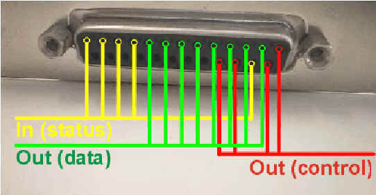

L'immagine seguente evidenzia i pin di uscita con l'indicazione dei relativi registri, visti dal connettore del PC. I pin non indicati sono tutti connessi a massa.
spp3.jpg - I pin della SPP
Verificate con attenzione la corrispondenza dei pin leggendo sul connettore stesso la numerazione (è sempre presente, almeno per i 4 pin agli angoli), soprattutto se si usano prolunghe o simili.
Attenzione in particolare al fatto che, utilizzando un adattatore maschio la corrispondenza dei pin è, ovviamente, simmetrica, dato che deve incastrarsi in un connettore femmina. Analogamente se si guarda un connettore da dietro (cioè dal lato su cui si eseguono le saldature) i pin appaiono, ovviamente, simmetrici.

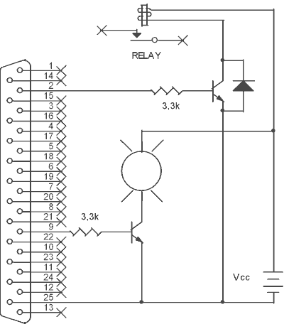

Il data register
Il data register è un registro di sola scrittura direttamente connesso agli otto pin di dato presenti sul connettore esterno della parallela. L'indirizzo è quello di base della porta.
Per impostare un pin alto o basso basta scrivere nel bit corrispondente di questo registro rispettivamente 1 oppure 0. Il bit meno significativo del registro corrisponde al pin Data0.
Se per esempio si vogliono impostare i pin in modo tale che i pin 2 (bit 0) e 7 (bit 5) siano alti ed i pin 3, 4, 5, 6, 8 e 9 bassi, occorre eseguire la seguente riga di codice (la costante DATA indica l'indirizzo del registro dei dati della porta interessata, per esempio 0x278):
#define DATA 0x278
outportb (DATA, 0x21); // 0x21 = 00100001 in binario
Occorre infine notare che una volta scritto il byte nel registro, i pin di uscita non cambiano più il loro valore fino alla scrittura successiva in quanto il circuito di uscita della porta è formato da otto flip-flop.

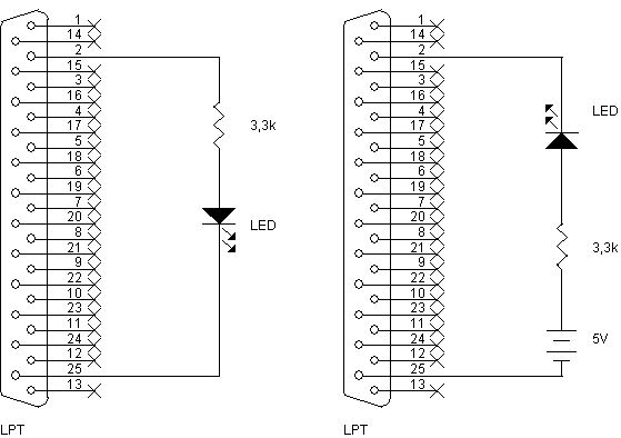

Accensione di un led
Un paio di circuiti veramente semplici per accendere un led permettono di vedere come usare la parallela. È necessario disporre di una resistenza di circa 3,3k ed ovviamente di un led e, limitatamente al secondo circuito, di una batteria o un alimentatore da 5 volt (ma va bene anche una batteria da 4,5V).
spp4 - Collegare un led
Il primo schema non necessita di particolari spiegazioni: quando il pin 2 viene posto alto, il led si accende, quando viene posto basso, si spegne. Il codice relativo è banale:
outportb (DATA, 0x01); // accendo il led collegato al pin 2 (D0)
// altre righe di codice non legate all'uso della SPP
outportb (DATA, 0x00); // spengo tutti il led
Ho sottointeso la dichiarazione delle varabili utilizzate, peraltro già inserire nelle righe di codice più sopra presentate.
Occorre ricordare che, una volta acceso il led, esso rimane tale fino allo spegnimento del PC o finché viene esplicitamente spento, indipendentemente dal fatto che il programma sia o meno in esecuzione, in quanto memorizzato dall'hardware.
La connessione utilizzata in questo primo circuito (il led è acceso dalla corrente uscente dal pin della porta parallela) ha il vantaggio di non richiedere nessuna alimentazione esterna ma il difetto che su alcune porte parallele (in particolare vecchie o di PC portatili) potrebbe non funzionare a causa del fatto che la corrente di source è troppo piccola.
Il secondo circuito utilizza una sorgente di alimentazione esterna e dovrebbe funzionare con tutte le porte parallele. In questo caso è lo zero che accende il led. Per aumentare la luminosità del led è possibile diminuire il valore della resistenza anche a valori molto più piccoli, quale 330 ohm.
Ovviamente i due circuiti possono essere ampliati connettendo altri sette led ai pin di dato.

Collegamento a grossi carichi
Il precedente circuito è utile solo se sono richieste correnti molto piccole (pochi mA al massimo) e una tensione di 5V massimo. In altri casi, quale l'accensione di una lampadina da 12V o di un relè, è necessario l'utilizzo di un transistor di adeguata potenza e di un'alimentazione esterna.
spp5 - Connettere relay e lampadine
Lo schema mostra la connessione di un relè (osservate il diodo di ricircolo, che deve essere di tipo veloce) e di una lampadina. La Vcc è la tensione continua richiesta per il funzionamento della lampadina e della bobina del relè. Eventuali carichi in AC richiedono sempre la presenza di un relè o di un altro interruttore adeguato.
Ovviamente nel dimensionamento del transistor e della resistenza di base occorre tenere conto delle effettive tensioni e correnti in gioco (in particolare, nel caso di grossi teleruttori o lampade ad elevato assorbimento,  si rende necessario l'uso di transistor darlington) ma, con le dovute cautele, è possibile gestire lampade a bassa tensione da diverse decine di watt.
Attenzione: nel caso di rottura del transistor o di errori di connessione è possibile che la tensione di batteria si presenti alle uscite della porta parallela mettendo a rischio non solo la porta parallela ma anche l'intero PC; nel caso di tensioni elevate, vi è rischio anche per l'incolumità delle persone e quindi sconsiglio questi circuiti a persone non adeguatamente qualificate.

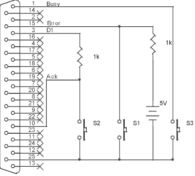

L'uso di interruttori
Nello schema seguente sono illustrati tre modi per connettere un interruttore alla porta parallela. In tutte e tre i casi l'interruttore chiuso viene letto come tensione di 0 volt, l'interruttore aperto come tensione di circa 5 volt.
spp6 - Leggere lo stato di un interruttore
Lo schema utilizzato con S1 richiede la presenza di una batteria esterna da 5V. Per conoscere lo stato dell'interruttore è sufficiente leggere lo stato del bit Error nel registro di controllo (oppure di un altro bit dello stesso registro se connesso ad un altro pin). È possibile la connessione con uno qualunque dei bit gestiti attraverso il registro di controllo. In certi casi questo circuito funziona anche senza batteria e senza resistenza ma l'estrema semplicità si paga con errori di lettura occasionali, soprattutto in ambiente rumoroso.
Lo schema usato per S2 è simile al precedente, con la differenza che la tensione non viene prelevata da una batteria ma da uno dei pin della porta dati, posto preventivamente a uno logico. Lo svantaggio è quello di richiedere per ciascun interruttore due pin della porta parallela, oltre la massa.
Lo schema utilizzato per S3 è il più semplice e funziona con i pin associati al registro di controllo; non richiede nessun componente oltre l'interruttore ma funziona esclusivamente a condizione che il pin a cui è connesso l'interruttore sia a collettore aperto e che la resistenza di pull-up sia montata internamente alla scheda. In questo caso, per leggere lo stato dell'interruttore occorre impostare a 1 il pin scrivendo nel registro di controllo e poi leggere il bit nello stesso registro. Attenzione: qualora la porta non fosse a collettore aperto (come succede in molte parallele moderne) si rischia la distruzione della porta. Pertanto sconsiglio l'uso di questo metodo.
Lettura di otto bit
Il seguente schema permette di leggere otto bit anche da porte non bidirezionali o senza uscite open collector. Viene utilizzato un multiplexer comandato dall'uscita di strobe, leggendo quattro bit alla volta.
spp7 - Leggere 8 bit con la SPP
Il difetto di tale metodo deriva dalla relativa lentezza (richiede due letture e due scritture della porta) e dal fatto che è ovviamente richiesta un'alimentazione esterna per l'integrato (non disegnata nello schema). Il vantaggio è che funziona con qualunque tipo di porta senza modifiche. Il codice da eseguire, è il seguente:
outportb(CONTROL, 0x01); // Seleziono il nibble basso
dataLow = inportb(STATUS) & 0xF0; // Leggo il nibble basso
dataLow = dataLow >> 4; // Allineo i quattro bit
outportb(CONTROL, 0x00); // Seleziono il nibble alto
dataHigh = inportb(STATUS) & 0xF0; // Leggo il nibble alto
data = dataHigh | dataLow; // Unisco i due nibble
data = data ^ 0x88; // Sistemo i due bit invertiti
Ovviamente se la porta è bidirezionale oppure se è possibile usare in ingresso i quattro bit associati al registro di controllo vi sono minori problemi, pagati con una minore compatibilità.

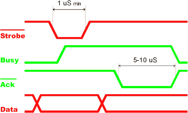

Collegare una stampante
Questo, non è un circuito applicativo, ma la schematizzazione dei segnali presenti sulla parallela durante il suo funzionamento più "naturale", cioè collegato ad una stampante secondo l'handshake centronics.
Una premessa: le temporizzazioni mostrate sono solo indicative in quanto non ho trovato standard a cui riferirmi e le varie pubblicazioni riportano dettagli differenti; forse tale standard neppure esiste e quello mostrato è solo una consuetudine più o meno rispettata. Il controllo è completamente effettuato dal software, in genere dalla routine del BIOS o del sistema operativo invocata per la stampa. È ovviamente possibile scrivere da sé il software per la gestione, magari da usare su un microcontrollore.
spp8 - Le temporizzazioni Centronics
In rosso ho indicato i segnali che vanno dal PC alla stampante, in verde quelli che hanno percorso inverso. Non ho indicato i segnali non coinvolti nella comunicazione.
  • Per prima cosa il PC deve scrivere i dati nel registro dei dati
  • Quindi è verificata la linea Busy proveniente dalla stampante: se è bassa la stampante è pronta a ricevere i dati, se è alta tutta l'operazione viene interrotta.
  • Il PC pone bassa la linea di Strobe, per almeno 1 microsecondo. Durante questo periodo i dati devono essere stabili (alcuni documenti citano tempi di hold e setup di qualche centinaio di microsecondi)
  • La stampante risponde ponendo altra la linea di Busy per tutto il tempo che le serve per acquisire il dato.
  • Il ciclo termina sul fronte di discesa del segnale Busy.
La linea Ack, proveniente dalla stampante in genere è ignorata dal PC (almeno in ambiente DOS e Windows).
Alcuni documenti riportano la linea Ack ritardata rispetto al Busy (il fronte di discesa di Ack coincidente con quello di Busy) ma non mi risulta che ciò sia corretto.
