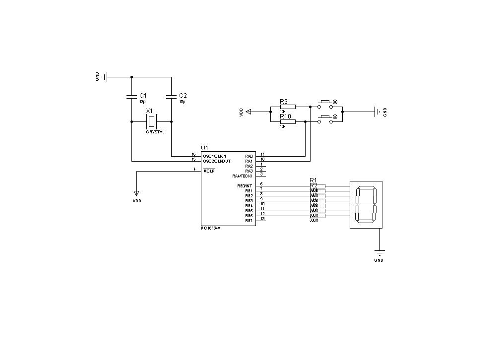

SEMPLICE UP-DN CON LCD 7 SEGMENTI, 2 PULSANTI E PIC tipo: livello:
Conteggio su e giu' da 0-9 con semplici pulsanti e display a 7 segmenti, possibilita' di sostituzione pulsanti con fotocellule quindi possibilita' di creare un conta pezzi
Conteggio a pulsanti
Semplicissimo up-down con pulsanti, conteggio da 0 a 9 più lettere
dalla A-F, bello nel conteggio di giochi di societa' come segna punti, possibilita' di sostituire i pulsanti con delle fotocellule (norlmalmente aperto) in modo da usarlo come conta pezzi,possibilita' di ampliare il progetto con 2 o piu' display.
Nulla di particolare, con un pulsante si incrementa il conteggio, con l'altro si decrementa
7 resistenze da 330 ohm, il resto si vede dall'immagine, di seguito il filesorgente in assembler per la programmazione del PIC.
