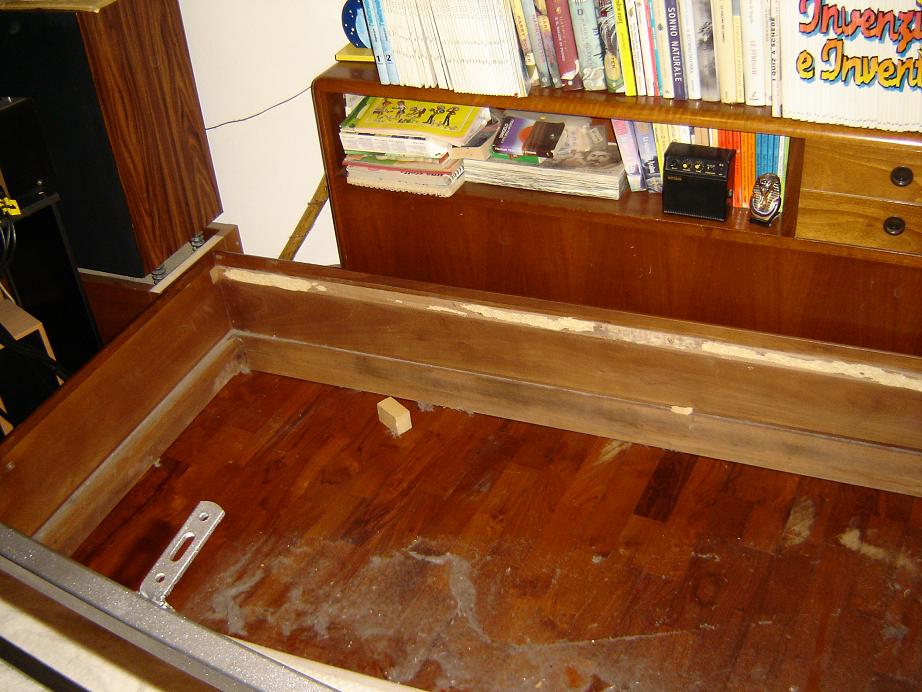

il mio letto ha 3 lati in legno fissi e un terzo assente perchè sotto c'è un altro letto che si sfila.
quindi: ho optato per eliminare il supporto esistente in legno per sostituirlo con un telaio in metallo avvitato in più punti con delle autofilettanti al legno.
letto privato del supporto per la rete e telaio appoggiato al letto sottostante già pronto per il montaggio.

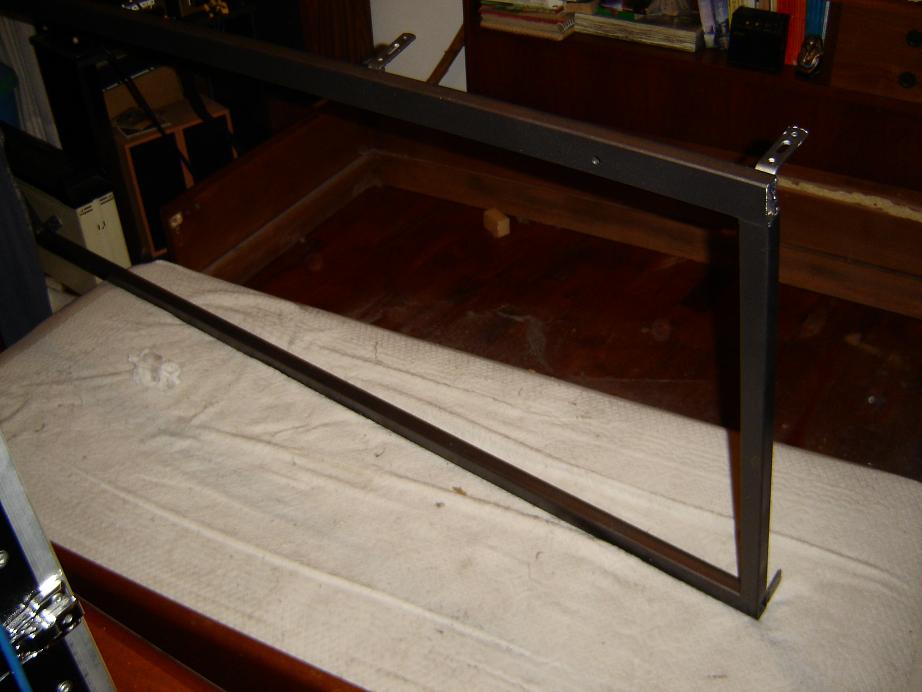

IL TELAIO
per il telaio consiglio profilati in ferro da 3mm di spessore da 60mm o 50mm di larghezza per 20mm o 30mm di altezza.
sul lato lungo ho notato che già 4 squadrette elettrosaldate (spessore metallo 5mm) sul lato lungo sono sufficienti sul lato corto ne basta anche solamente una. tanto non è un lato che forza.

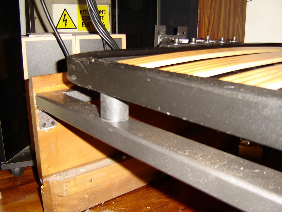

come scaricare le vibrazioni
esistono dei  puffer in gomma con due barrette filettate che spuntano hai lati.
Io ne ho usati 6 con la barra filettata da 8MA alti 5cm e con un diametro di 4cm. Pechè le vibrazioni le scaricano sulla altezza mentre sulla superficie scarica il peso, e visto che un singolo puffer porta pressapoco 100Kg e dovendo usarne 6 diventano di peso scaricabile 0,6T. diciamo pure che sul letto 6 persone non ci staranno mai quindi credo che come portata ci dovrei essere.
PERCHE' 6 PUFFER.
tre per lato uno a 25 cm dalla testa uno a 25 cm dai piedi e uno al centro se si usassero solo 4 puffer con il peso la rete del letto si storterebbe.
COME FISSARE I PUFFER.
forare nei punti da voi prestambiliti il telaio con una punta da 8,5mm e la rete del letto con una punta da 7mm dopo di che il buco nella parte inferiore del telaio va allargato con una fresa da 35mm per poter bloccare il puffer. (i fori vanno fatti prma di fissare verniciare il telaio, quindi anche prima di fissarlo)
si avvitano i 6 puffer alla rete si incastra la rete sul letto e si bloccano i puffer con una ranella una rosetta spaccata e dado autobloccante per nonimpazzire nell'operazione con siglio una chiave a tubo.

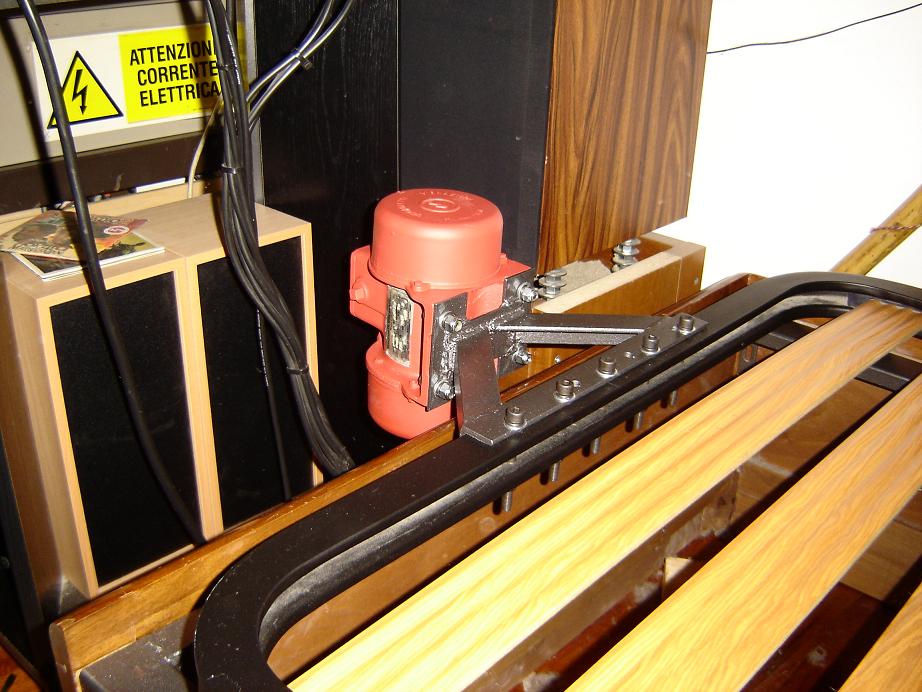

BENE e ora tocca al vibratore.

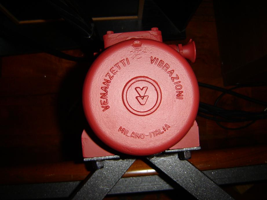

il vibratore bisogna recuperarlo da un qualche rottamaio. sono montati sui filtri dell'aereazione per far staccare la polvere.
l'oggetto in questione è appunto questo:
sabbiato e riverniciato ovviamente perché in origine era in condizioni pietose.
i puffer non scaricano vibrazioni perpendicolari ma solo longitudiali quindi il vibratore sono stato costretto ha montarlo con l'asse verticale.
la staffa del vibratore deve essere molto rousta e saldata bene altrimenti le vibrazioni possono criccare e rompere le saldature.deve essere abbullonata bene alla rete del letto e al vibratore. rosette dadi e bulloni con durezza 8.8 non guastano.

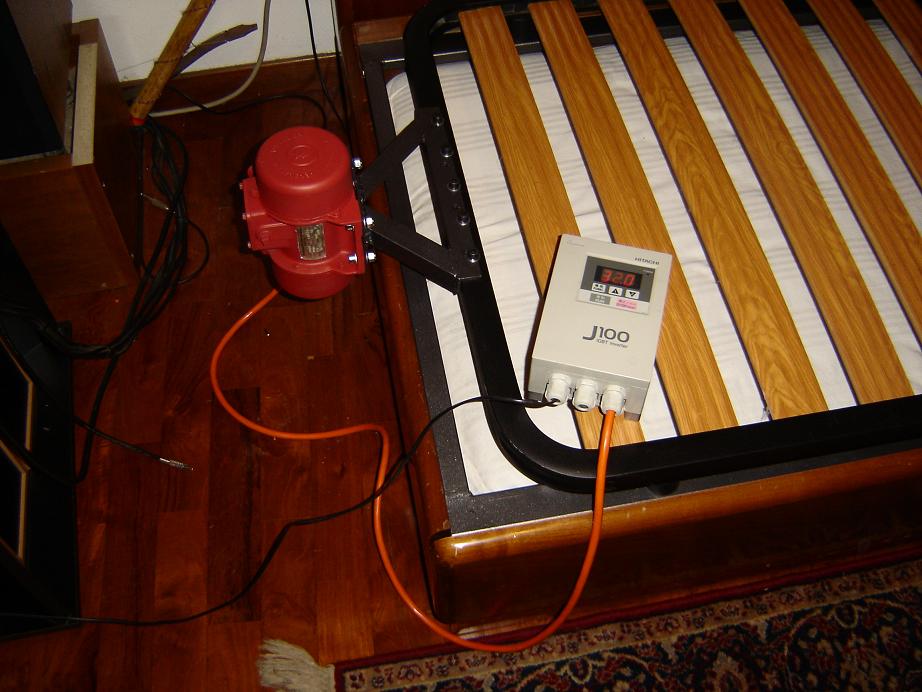

eccoio ho avuto fortuna nel trovare questo inverter che mi permette di regolare la frequanza alla quale vibra il letto.
è un inverter di piccola potenza con ingresso MONOFASE 230V e uscita TRIFASE 230V ho semplicemte seguito le istruzioni per l'uso e il gioco è fatto. (EBAY risolve il problema per vibratore e inverter)
