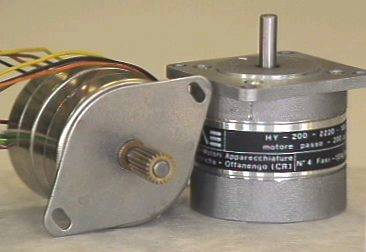

image002 - Due motori passo-passo
La fotografia mostra una coppia di motori step recuperati da vecchie stampanti. Si nota immediatamente la presenza di numerosi fili di alimentazione.

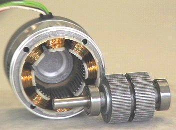

Un motore ibrido è costituito da un rotore e da uno statore; nella fotografia seguente riporto un esemplare non particolarmente recente ma in cui si vede  chiaramente la struttura.
image004 - Uno stepper aperto
Il rotore appare come una coppia di ruote dentate affiancate e solidali all'albero (i "denti" sono chiamati coppette) costituite da un nucleo magnetico (le due ruote sono permanentemente magnetizzate, una come NORD, l'altra come SUD) e le coppette in materiale ferromagnetico. Il numero di denti è variabile ma 50 è in assoluto il più frequente. Tra le due ruote è presente uno sfasamento esattamente pari ad 1/2 del passo dei denti: il dente di una delle due sezione corrisponde quindi alla valle dell'altra. Nel rotore non sono presenti fili elettrici e quindi manca completamente ogni connessione elettrica tra la parte in movimento e quella fissa. In genere il rotore è montato su cuscinetti a sfera, anche nei modelli economici.
Lo statore appare come il classico insieme di avvolgimenti ed il circuito magnetico è costituito da 4 o, più frequentemente, 8 "espansioni polari" (otto in quello mostrato fotografia). All'interno dello statore sono presenti piccoli denti che si affacciano esattamente a quelli del rotore. O meglio, sono esattamente affacciati al rotore solo il gruppo di denti appartenenti ad una espansione polare e a quella opposta; le altre coppie sono sfalsate rispettivamente di 1/4, 1/2 e 3/4 del passo dei denti. Avvolti intorno ai poli magnetici dello statore ci sono i fili che, opportunamente percorsi da corrente, generano il campo magnetico.

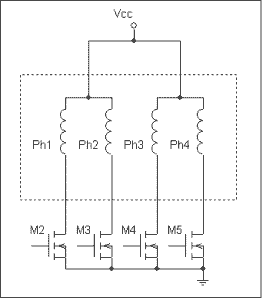

image008 - Pilotaggio dei motori unipolari
Qui sopra ho rappresentato lo schema del collegamento elettrico di un motore unipolare; nel caso rappresentato ho usato un motore a 6 fili ma se fossero solo cinque, semplicemente significa che la connessione che nello schema ho fatto esternamente in corrispondenza della tensione di alimentazione è interna al motore. Se fossero otto significa che esce una coppia di fili per ciascuna fase e che quindi tutti i collegamenti devo essere effettuati esternamente.
Senza alimentazione il motore ruota liberamente anche se, provando a far girare l'albero a mano, si sente un certo funzionamento a scatti.
Facendo passare corrente in una sola delle fasi il motore rimane bloccato in una posizione di equilibrio: in questo modo il motore offre una notevole coppia che si oppone a qualunque spostamento. La rotazione è ottenuta cambiando in opportuna sequenza la fase (o le fasi) a cui la corrente è applica; la corrente che deve attraversare una fase è costante sia in modulo che in verso e viene indicata come corrente nominale. In genere è indicata sul contenitore del motore (in alternativa possiamo trovare la resistenza degli avvolgimenti e la tensione di alimentazione).

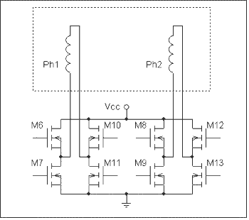

Anche in un motore bipolare, per invertire il senso di rotazione è necessario invertire l'ordine di applicazione della sequenza scorrendo la tabella da basso in alto.
Il circuito di pilotaggio è più complesso di quello unipolare in quanto è necessario fornire anche l'inversione del verso della corrente, normalmente attraverso il cosiddetto "ponte ad H": non solo servono il doppio dei transistor di potenza ma metà di questi hanno l'emettitore o il source non connesso a massa, con qualche complicazione nell'adattamento delle tensioni di pilotaggio.
image010 - Ponte ad H
Facendo riferimento allo schema sopra riportato, per far passare corrente in una fase devono essere attivate contemporaneamente le coppie di transistor in diagonale (per esempio M6 ed M11 per il passaggio della corrente in un verso, M7 e M10 per il passaggio nell'altro verso).
Occorre evitare nel modo più assoluto la contemporanea conduzione dei transistor sullo stesso lato (per esempio M6 e M7): infatti si creerebbe un cortocircuito con possibile distruzione dei transistor o dell'alimentatore.

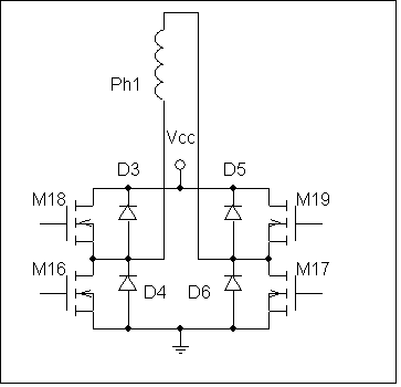

Il diodo di ricircolo
Come ho detto più sopra i circuiti di pilotaggio che ho disegnato sono solo di principio: infatti quando si pilotano carichi induttivi è sempre necessario inserire il cosiddetto "diodo di ricircolo", pena la repentina distruzione del transistor di potenza a causa delle tensioni elevate generate da motore.
Vediamo di spiegarne il motivo.
Ciascun avvolgimento del motore passo-passo è sostanzialmente in induttore, cioè un oggetto che tende a mantenere costante la corrente che in esso scorre. Quando un transistor si apre, la corrente istantaneamente dovrebbe andare a zero; l'induttore tende però ad impedire questo repentina diminuzione e per fare questo tende a far salire la tensione sul collettore del transistor (immaginate il transistor che, improvvisamente, sia diventato una resistenza molto elevata in cui l'induttore tenta di far passare una corrente elevata: per la legge di ohm, la tensione deve salire). La tensione arriva facilmente a centinaia di volt, danneggiando il transistor stesso. Tale tensione è spesso chiamata "di fly-back".
Per evitare questo fenomeno distruttivo viene inserito in parallelo alla bobina del motore un diodo che fornisce alla corrente una via alternativa a quella del transistor nel momento in cui questo si apre.
image011 - Il diodo di ricircolo
Il catodo va connesso alla tensione di alimentazione: in pratica la corrente va "in salita". Nello schema è rappresentata a sinistra la situazione in cui il transistor è in conduzione (la corrente attraversa l'avvolgimento del motore ed il transistor; nel diodo non passa corrente in quanto polarizzato inversamente). A destra invece l'andamento della corrente subito dopo l'apertura del transistor: la stessa corrente che prima attraversava il transistor ora passa nel diodo.
Ovviamente quest'ultima situazione si esaurisce abbastanza rapidamente, mancando generatori in grado di mantenere nel tempo il passaggio di corrente.

image012.gif - ponte ad H con diodi di ricircolo
I diodi di ricircolo sono necessari anche nella connessione con ponte ad H, come rappresentato qui sopra. Essi devono permettere il passaggio di corrente "in salita" quando tutti gli interruttori sono aperti.
A volte, utilizzando un ponte ad H, i diodi non sono presenti come componenti discreti ma viene utilizzato il diodo del substrato sempre presente tra collettore ed emettitore (o tra drain e source per i MOS):
