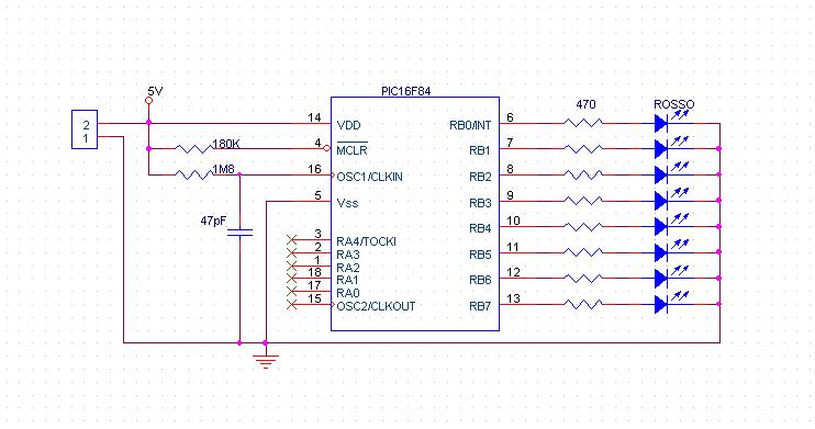

Vorrei mostrarvi il mio concetto di supercar
Ecco un semplice circuito con un PIC16F84 per realizzare un effetto supercar con 8 led. Per semplificare io li ho disegnati tutti rossi, ma se volete avere un effetto davvero spettacolare vi consiglio di prenderne di colori diversi: basta fare attenzione a ridimensionare la resistenza in serie al led, sapendo che in ogni ingresso/uscita del PIC passano 25mA.
Circuito:
Usando il software di programmazione 'MPLab' e copiando il seguente codice scritto da me vedrete accendersi un solo led alla volta: 1° - 2° - 3° - 4° - 5° - 6° - 7° - 8° - 7° - 6° - 5° - 4° - 3° - 2° - 1° - 2° - 3° - ecc., ottenendo un effetto rimbalzo.
Codice (MPLab):
