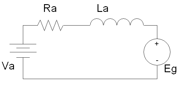

Il circuito equivalente elettrico
Il circuito equivalente di un motore DC è costituito da una resistenza (qualche ohm), da un induttore (milliHenry, ininfluente a regime ma importante alla partenza e per i problemi che causa) e da un generatore di tensione proporzionale alla velocità di rotazione.
motori3 - Schema equivalente
Le equazioni che regolano il sistema sono le seguenti (se la cosa ti è ostica, puoi saltare senza indugio alle conclusioni):
Va = Ra * Ia + La * dIa/dT + Eg
Eg = Ke * w
Cm = Kt * Ia
dove:
  • Va è la tensione di alimentazione
  • Ia è la corrente di alimentazione
  • Ra è la resistenza di armatura
  • La è l'induttanza di armatura
  • Ke e Kt due costanti, proprie del motore, dette costante elettrica e di coppia
  • Cm la coppia motrice
  • w è la velocità di rotazione

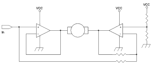

Qualora l'amplificatore possa erogare tensioni positive e negative, collegando il motore tra uscita dell'amplificatore e massa è anche possibile ottenere l'inversione del verso di rotazione. Da notare che per fare questo è necessario disporre di due sorgenti di alimentazione, una positiva ed una negativa, a volte difficili da ottenere quando le potenze in gioco sono rilevanti.
In alternativa all'uso di una alimentazione duale è possibile usare due amplificatori lineari nella cosiddetta configurazione a ponte. I fili di alimentazione del motore devono essere connessi alle uscite degli amplificatori connessi in modo tale che all'aumento di una corrisponde la diminuzione dell'altra.
motori5 - Due amplificatori in connessione a ponte
L'esempio, solo di principio, mostra l'amplificatore di sinistra configurato come inseguitore di tensione (Vout(1) = Vin) e quello di destra come differenziale (se i quattro resistori sono uguali, Vout(2) =  Vcc - Vin).
Vin Vout(1) Vout(2) Vm
0 0 Vcc -Vcc
Vcc/2 Vcc/2 Vcc/2 0
Vcc Vcc 0 +Vcc
La tensione Vm applicata al motore è quella riportata nella tabella ed è quindi possibile impostare modulo e verso della Vm pur disponendo solo di alimentazione positiva.

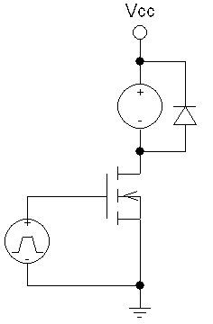

Il pilotaggio on/off
Il pilotaggio on/off è realizzato attraverso un transistor che lavora in commutazione cioè o in conduzione o come circuito aperto, come un interruttore. Nello schema ho inserito anche un diodo la cui funzione è descritta nel prossimo paragrafo.
motori4 - Pilotaggio On/Off
In questo modo la potenza dissipata sul transistor (uguale al prodotto di corrente per tensione ai suoi capi) è sempre minima e tutta l'energia prelevata dall'alimentazione è effettivamente usata dal motore. Infatti:
  • quando il transistor conduce la tensione ai suoi capi è prossima a 0 volt mentre quella ai capi del motore è praticamente pari alla Vcc. Il motore quindi ruota alla massima velocità
  • quando il transistor è aperto la corrente nel MOS è evidentemente nulla e quindi nulla la potenza;
Il limite di questa tecnica di pilotaggio è evidente: il motore è fermo oppure ruota alla massima velocità.
Perché si usano sempre tanti diodi ?
L' avvolgimento del motore è sostanzialmente in induttore, cioè un oggetto che tende a mantenere costante la corrente che in esso scorre.
Quando il transistor rappresentato nello schema precedente  si chiude, la corrente raggiunge il valore a regime in un certo tempo, secondo una curva esponenziale dipendente dal rapporto di La ed Ra del circuito equivalente. Questo fatto non causa, in prima approssimazione, particolari problemi.
Quando un transistor si apre, la corrente istantaneamente dovrebbe andare a zero; l'induttore tende però ad impedire questo repentina diminuzione e per fare questo tende a far salire la tensione sul collettore del transistor (immaginate il transistor che, improvvisamente, sia diventato una resistenza molto elevata in cui l'induttore tenta di far passare una corrente: per la legge di ohm, la tensione deve salire). La tensione arriva facilmente a centinaia di volt, danneggiando il transistor stesso. Tale tensione è spesso chiamata "di fly-back".
Per evitare questo fenomeno distruttivo viene inserito in parallelo alla bobina del motore un diodo che fornisce alla corrente una via alternativa a quella del transistor nel momento in cui questo si apre.
Il catodo va connesso alla tensione di alimentazione: in pratica la corrente va "in salita". Nello schema è rappresentata a sinistra la situazione in cui il transistor è in conduzione (la corrente attraversa l'avvolgimento del motore, rappresentato dal solo induttore, ed il transistor; nel diodo non passa corrente in quanto polarizzato inversamente). A destra invece l'andamento della corrente subito dopo l'apertura del transistor: la stessa corrente che prima attraversava il transistor ora passa nel diodo.
Ovviamente quest'ultima situazione si esaurisce abbastanza rapidamente, mancando generatori in grado di mantenere nel tempo il passaggio di corrente. Questo tempo è legato al rapporto tra l'induttanza e la resistenza equivalente del motore e, in situazioni tipiche, è dell'ordine delle decine di millisecondi.

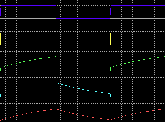

motori10 - Andamento di tensioni e correnti
Il grafico mostra l'andamento idealizzato e non in scala delle tensioni e delle correnti nel caso in cui la velocità del motore si costante; quello rappresentato è un ciclo formato da accensione, spegnimento e accensione. Dall'alto troviamo:
  • (in blu) La tensione (o la corrente) di comando: un segnale alto significa motore acceso, un segnale basso significa motore spento
  • (In giallo) La tensione presente di drain del MOS (o sul collettore del transistor). Ovviamente ha un andamento opposto a quello della tensione di comando
  • (in verde) La corrente di drain o di collettore. Si noti il tipico andamento esponenziale di carica di un induttore. Quando il transistor è spento ovviamente la corrente è nulla
  • (in azzurro) La corrente nel diodo di ricircolo, nulla quando il transistor è on
  • (in rosso) La corrente nel motore, ovviamente pari alla somma delle due precedenti e caratterizzata dall'assenza di discontinuità, essendo schematizzabile come un induttore

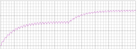

Il pilotaggio pwm
Questa tecnica permette di modificare la velocità pur assicurando un rendimento energetico elevato.
Il circuito è lo stesso utilizzato nel funzionamento on/off, già descritto nel precedente paragrafo. L'idea è però quella di pilotare la base del transistor con un'onda quadra: se la commutazione è piuttosto frequente (qualche KHz) a causa della presenza di un induttore la corrente media è sostanzialmente costante e proporzionale al duty cycle del segnale sulla base del MOS.
motori9 - Corrente con DC del 50% e del 75%
Il grafico mostra l'andamento della corrente nel motore applicando, nella prima metà, un'onda quadra (quindi un duty cycle del 50%) e, nella seconda metà, un segnale rettangolare con duty cycle del 75%. Il grafico è idealizzato e nell'ipotesi di motore fermo (si noti la corrente iniziale nulla). Si noti anche il caratteristico andamento "seghettato" ma sostanzialmente costante
Una osservazione è relativa al fatto che non tutti i motori sono adatti al pilotaggio PWM, soprattutto alla frequenze più elevate: infatti la perdita nei circuiti magnetici è proporzionale alla frequenza e potrebbe divenire inaccettabile, soprattutto se la frequenza di pilotaggio supera la decina di KHz. Anche il transistor, se inadatto all'applicazione o mal pilotato, può presentare surriscaldamenti a frequenza superiori alla decina di KHz
Una nota di colore: un effetto del pilotaggio pwm (se la frequenza di pilotaggio è inferiore a 20KHz) è il caratteristico fischio prodotto. In tutti i film di fantascienza questo suono indica il movimento dei robot...

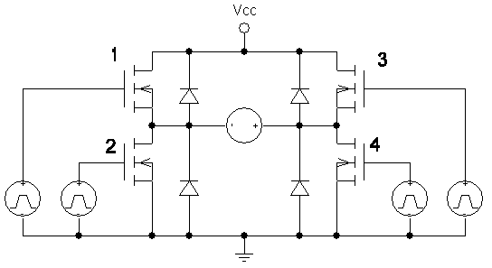

Il ponte ad H
Un ponte ad H è costituito da quattro interruttori e permette il funzionamento bidirezionale del motore in presenza di una alimentazione singola.
Il nome deriva dalla somiglianza del circuito alla lettera maiuscola H, dove il motore costituisce il segmento orizzontale ed i quattro transistor i quattro segmenti verticali. L'idea è già stata esposta in precedenza ma in questo caso il segnale di comando è di tipo on/off oppure pwm e non lineare.
Lo schema mostra come i quattro transistor sono connessi. In genere i due transistor inferiori (2 e 4 nello schema) sono detti di sink in quanto assorbono la corrente proveniente da motore oppure low side switch; i due transistor connessi direttamente alla Vcc sono detti di source oppure high side switch.
motori13 - Versi delle correnti in un ponte ad H
A seconda di quali transistor sono in attivi, abbiamo diversi possibili percorsi per la corrente, illustrati nell'immagine sopra riportata:
  • (linea verde) Se è attiva un transistor di sink ed uno di source appartenenti a lati opposti del ponte, abbiano passaggio di corrente nel motore. In questo caso il motore è in rotazione in un verso; per ottenere la rotazione opposta è evidentemente necessario attivare la coppia simmetrica.
  • (linea rossa) Se è attiva un transistor di sink ed uno di source appartenenti allo stesso lato del ponte abbiamo un corto circuito. Inutile dire che questa situazione deve essere evitata nel modo più assoluto in quanto porterebbe alla distruzione del ponte o dell'alimentazione in tempi brevissimi.
  • (linea blu) Se tutti i transistor sono spenti non abbiamo maglie in cui possa passare la corrente fornita dall'alimentatore. Quella indicata è la via che l'eventuale corrente accumulata dall'induttore percorre: si tratta ovviamente di un fenomeno temporaneo ma che deve necessariamente essere previsto per i fenomeni già descritti. Terminata la scarica dell'induttore non si ha più passaggio di corrente e se il motore era precedentemente in moto si arresta lentamente  a causa degli attriti meccanici.
  • (linea gialla) Se è attivo almeno uno dei transistor di source e nessuno di quelli di sink non vi sono percorsi in cui passa la corrente fornita dall'alimentatore. La differenza rispetto alla situazione precedente è il sostanziale cortocircuito che si viene a creare ai capi del motore: infatti la tensione ai capi del motore è pari alla tensione diretta del diodo sommata a quella di conduzione del transistor. L'effetto è una vigorosa azione frenante causata dalla presenza del generatore equivalente Eg già citato a proposito delle equazioni di funzionamento e dalla conseguente corrente generata dal motore.
Il ponte ad H è utilizzabile in funzionamento on/off semplicemente applicano gli opportuni segnali per ottenere rotazione in un verso o nel verso opposto, frenata rapida o frenata lenta.
In alternativa è possibile utilizzare un segnale pwm per pilotare il ponte, secondo due modalità:
  • Sign/magnitude pwm: occorre un segnale pwm per l'ampiezza ed uno costante per il verso di rotazione. Il duty cycle del segnale pwm varia tra lo 0% (motore fermo) ed il 100% (motore a piena velocità); esso deve essere applicato direttamente ad una coppia diagonale di transistor mentre l'altra deve essere spenta.  l'ingresso di segno serve per scegliere a quale coppia di transistor applicare il segnale pwm.
  • Locked anti-phase pwm: occorre un solo segnale pwm tale che quando è altro è in conduzione una coppia di transistor, quando è basso l'altra. L'effetto è quello di forzare la corrente nel motore prima in un verso, poi nell'altra: a causa dell'induttanza si ha una stabilizzazione intorno al valor medio. In particolare quando un duty cycle è del 50% la corrente è nulla, la tensione media nulla e quindi il motore è fermo. Quando il duty cycle tende al 100% il motore ruota a piena velocità in un verso, quando è dello 0%, ruota a piena velocità nell'altro verso.
Va evitata nella maniera più assoluta la conduzione contemporanea dei due transistor dello stesso ramo in quanto ciò causerebbe una corrente elevata tra alimentazione e massa. Per evitare il problema in genere si attende un certo tempo tra lo spegnimento di una coppia di transistor e l'accensione di un'altra (dead time).
