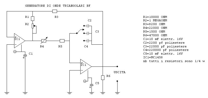

Un semplice generatore di onde triangolari
GENERATORE DI ONDE TRIANGOLARI
Un semplice generatore di onde triangolari, utilissimo nel controllare stadi di BF negli HI-FI.R2 serve a linearizzare l'onda mentre per variare la frequenza utilizziamo R4 e il commutatore.
Buon lavoro a tutti.
