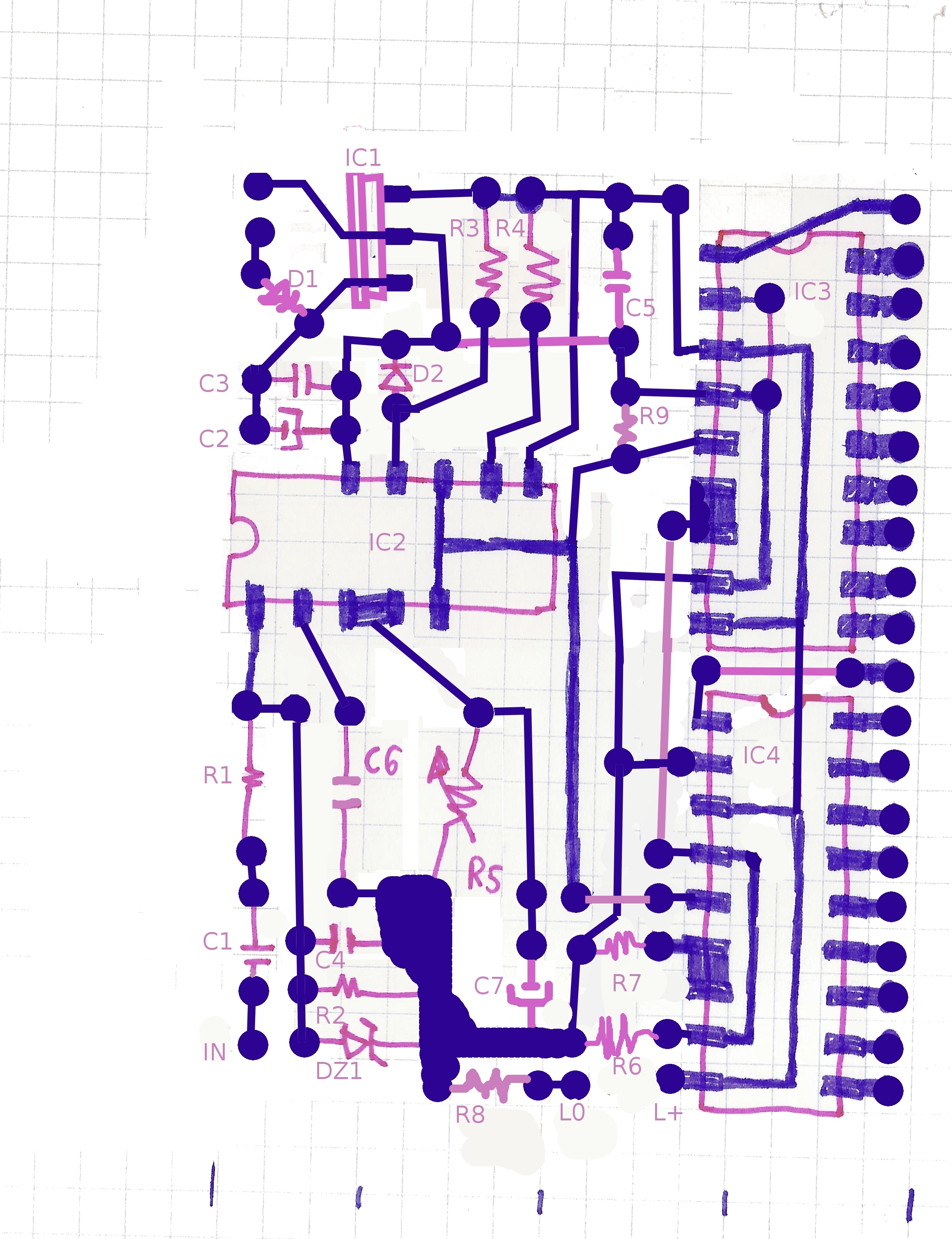

il pcb relativo allo schema pubblicato alla pagina https://www.grix.it/viewer.php?page=1656 puro e modificato.
PCB per contagiri a LED
Cercando nella rete un contagiri a led, si trovano ottimi schemi, come quello presente alla pagina https://www.grix.it/viewer.php?page=1656, ma in questo, come in altri, purtroppo, non si trova il master per realizzare un circuito stampato.
Ho quindi eseguito lo sbroglio manuale del circuito usando gli integrati LM2917 a 7+7 pin e sono riuscito a minimizzarlo fino a 5,5x4 cm. Sarebbe stato possibile ridurlo a 5x4 cm, ma in questo modo si sarebbe perso l'allineamento circuitale del connettore per i led 1 e 11 rispetto agli altri.

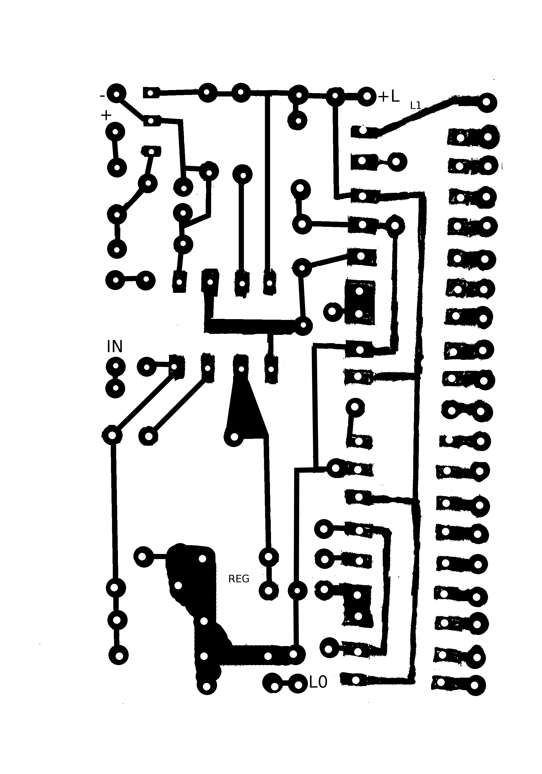

In commercio si trova anche l'LM2917 in versione a 4+4 pin, che, consente la riduzione della basetta a 3x5cm ed evita il diodo D2.
Il datasheet, visibile su http://pdf1.alldatasheet.com/datasheet-pdf/view/8825/NSC/LM2917.html, contiene lo schema equivalente interno di entrambi e quindi ci consente il confronto ta le piedinature.
Le corrispondenze tra i pin sono:

Strategia di riduzione e indicazioni per il montaggio
Per ridurre al minimo il circuito evitando di usare una basetta a doppio strato è stato necessario inserire alcuni ponticelli.
Uno di questi ponticelli collega i pin 2 e 4 di IC3, ed è il primo componente da montare, prima dello zoccolo di IC3.
Per comodità è consigliabile collegare anche il ponticello che connette il pin 1 di IC4 con la pista che si dovrà collegare all'anodo del led 11.

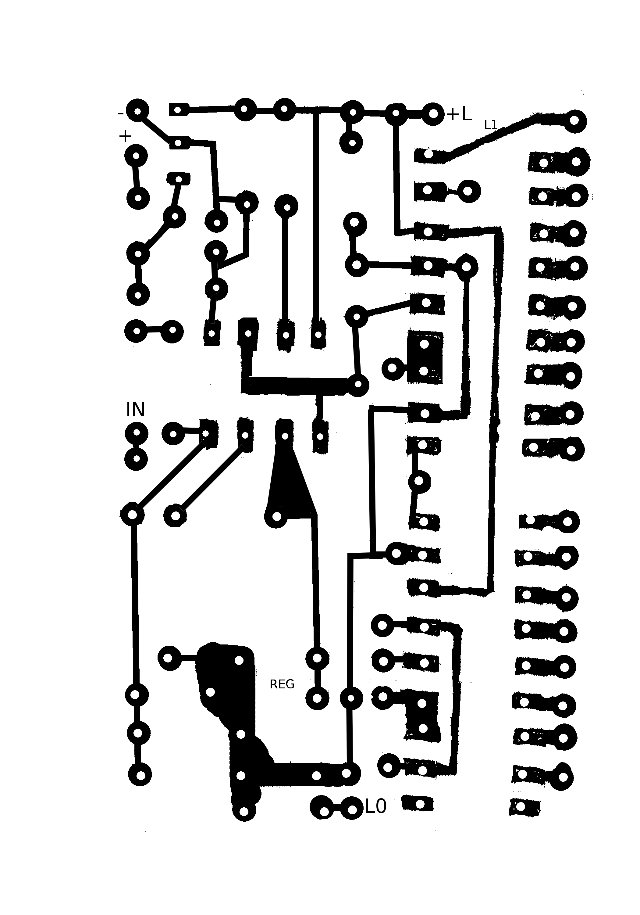

Circuito per funzionamento a barra
Il circuito per il funzionamento a barra è quello riportato nella pagina che ho citato, i PCB sono in queste immagini:
pcb barra

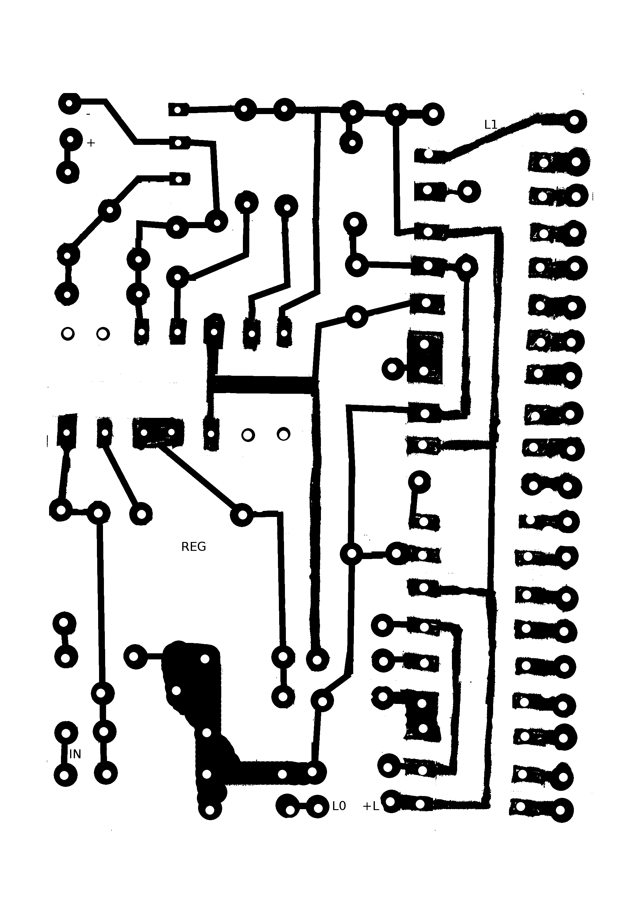

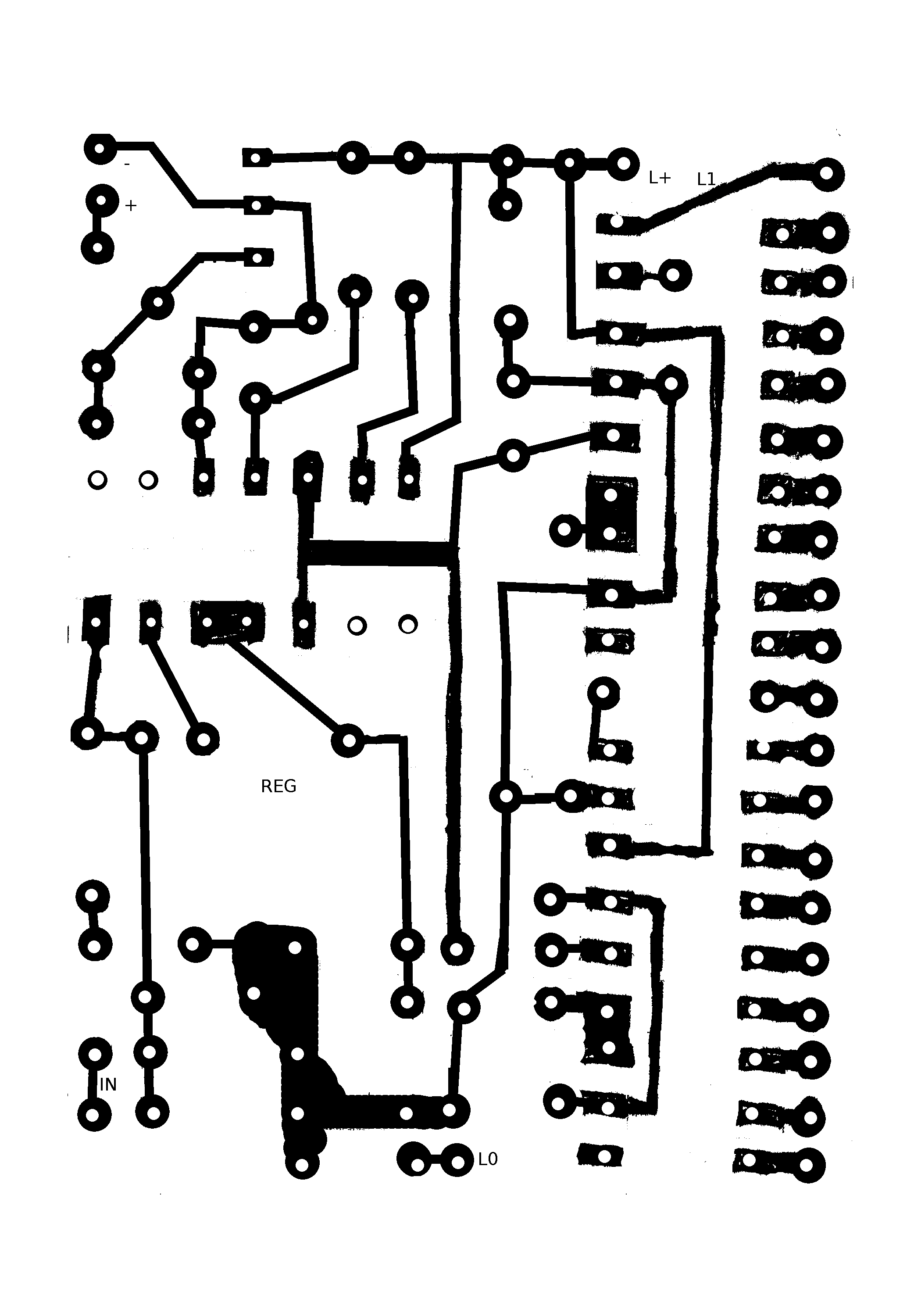

Circuito per il funzionamento a punto mobile
Per far funzionare gli integrati LM3914 in modalità punto mobile, bisognerà scollegare i pin 9 dal positivo dell'alimentazione; ma purtroppo si potranno usare solo 9 led anzichè 10 e quindi i pin 10 dei due integrati dovranno restare scollegati.
Facendo funzionare i due integrati in questo modo, è possibile realizzare un display a led che simuli quello di una lancetta, mettendo 3 led in serie su ciascuno dei pin di uscita dell'integrato e disponendoli su 3 cerchi concentrici.
In questo caso, per poter alimentare i 3 led in serie, dato che la tensione presente nel circuito è stata limitata da IC1, è necessario collegare il polo positivo dei led direttamente al positivo dell'auto
 pcb a punti

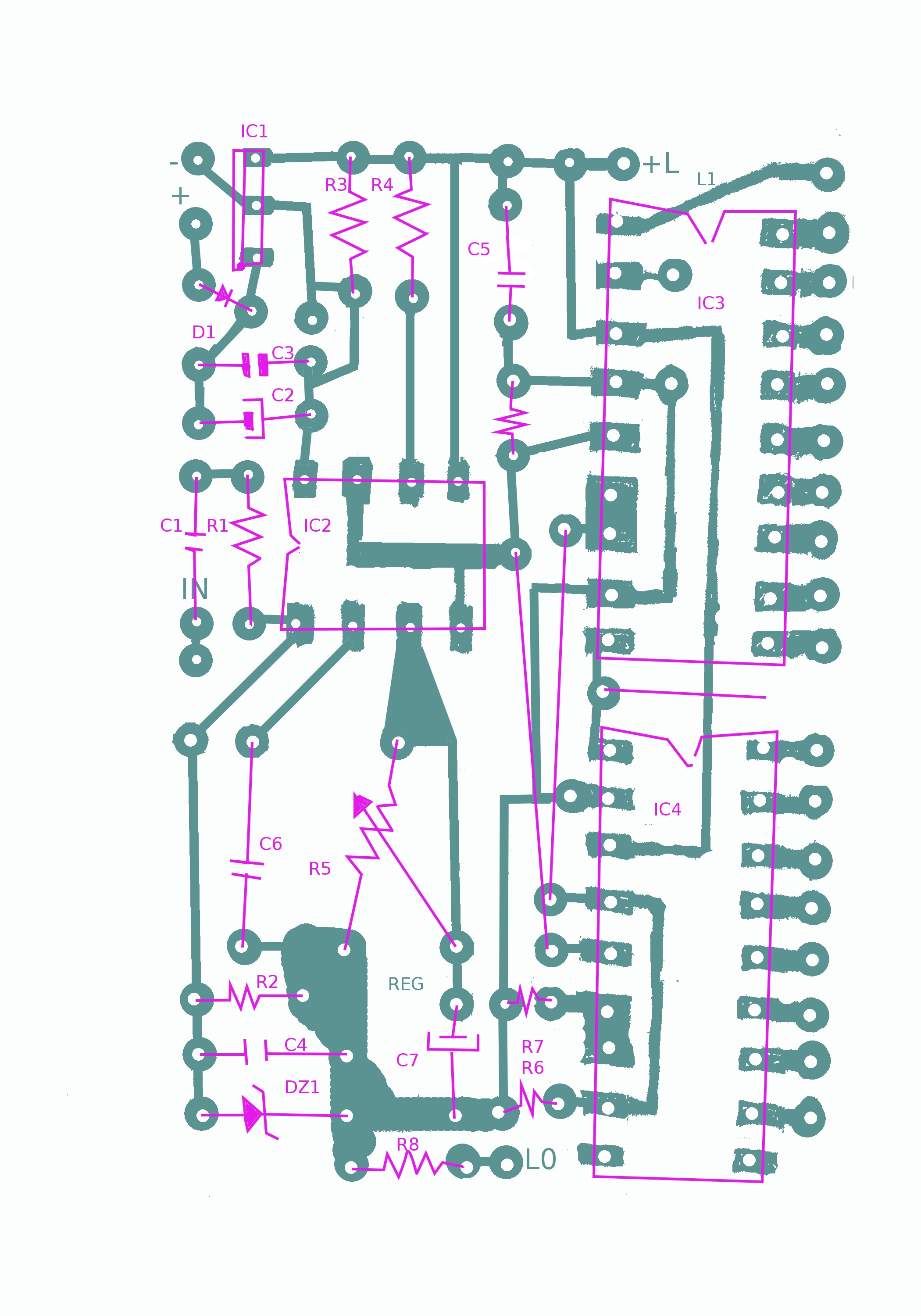

Disposizione dei componenti
Dato che la disposizione è la stessa in entrambi i circuiti, pubblico soltanto l'immagine relativa allo schema a barra per il circuito con l'LM2917 a 14 pin e quello a punti per il circuito con l'LM2917 a 8 pin, in quanto tutto resta invariato, tranne alcune piccole differenze:
1) Nello schema a punti, nel caso in cui si usa un solo led per ciascuna uscita, il positivo comune degli stessi va preso dalla piazzola qualche millimetro più sopra del pin 1 dell'IC3, contrassegnata con L+ anzichè nella piazzola sotto il pin9 di IC4, direttamente sul positivo nel caso si usano 3 led in serie.
2) Non vanno collegati led ai piedini 10 di IC3 e IC4, in quanto questi piedini non sono alimentati.
